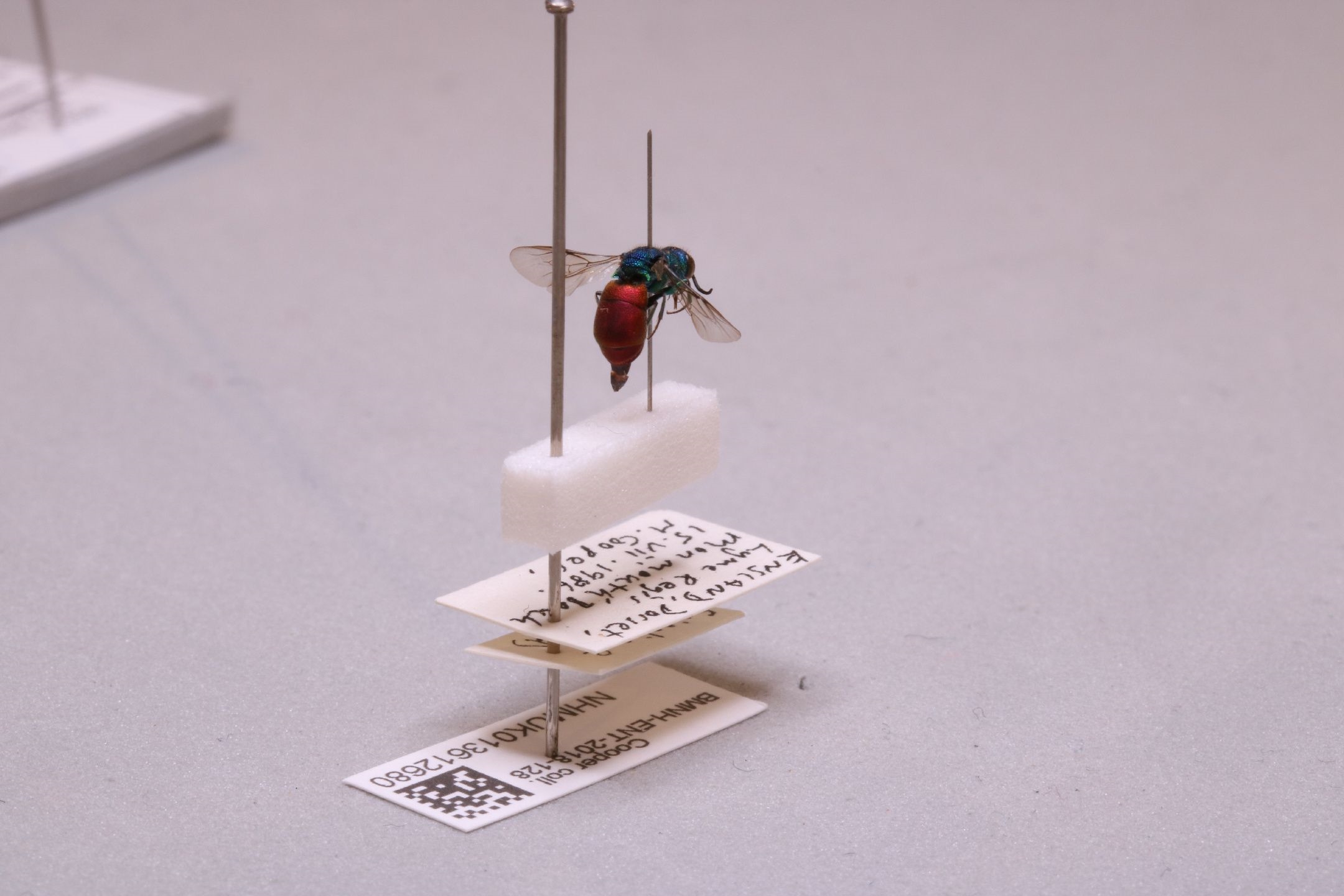

Horst Jux
So sollte es dann fertig aussehen,
VG,
Horst
