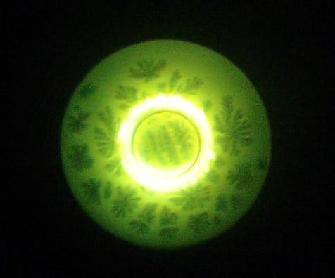

Ich wette, keiner schaut sich die Frontlinsen mit einem umgedrehten 10x-Okular an und die "Duchleuchtung" mit dem Phasenteleskop kennt praktisch niemand, der sich nicht intensiv hobbymäßig damit beschäftigt.

ich erzähle die Geschichte vermutlich schon zum 100sten Mal, aber ich fand sie (und finde sie immer noch) unglaublich. Ich kopiere meinen altenBeitrag einfach noch einmal hierhin:
Thema "Schmerzfreiheit" von ebay-Verkäufern: Ich habe dieses Objektiv ( Leitz 170 mm ) in einem Set mit weiteren Phaco-Objektiven und einem Ringblendenkondensor komplett in einem schönen Holzkästchen gekauft. Durch dieses Objektiv sah man defitiniv nichts, allenfalls konnte man eine Art "Milchstraße" erahnen. Ich habe natürlich reklamiert und dem Verkäufer alles zurückgeschickt - samt diesem Foto durch ein Phasenteleskop, das massivste "Hungerblasen" zeigt und einem Bild eines Objektes, das durch das Objektiv aufgenommen wurde. Mißmutig nahm er das Set zurück.
Vier Wochen später war das Set erneut bei ebay eingestellt, mit der Beschreibung: "Alles in tadellosem Zustand". Damals konnte man noch Kontakt zu dem Käufer aufnehmen, was ich dann getan habe, und er bestätigte mir, daß er genau dieses Objektiv auch erhalten habe. (Es hätte ja sein können, dass er das defekte Objektiv ausgetauscht hat. Hatte er nicht!!)
Und nun der größte Hammer: Der Verkäufer war kein halbseidener Ramschhändler, es war auch nicht der "schlaue Fuchs*" aus der Domstadt ;), sondern.......promovierter Pathologe!
Der zweite "glückliche" Käufer hat dann nach meiner Info einen für mein Empfinden eher mäßigen Preisnachlaß herausgehandelt und ansonsten nichts unternommen. Ich hätte mir in diesem Fall evetuell sogar andere Schritte überlegt, denn das war für mich eindeutig Betrug.
