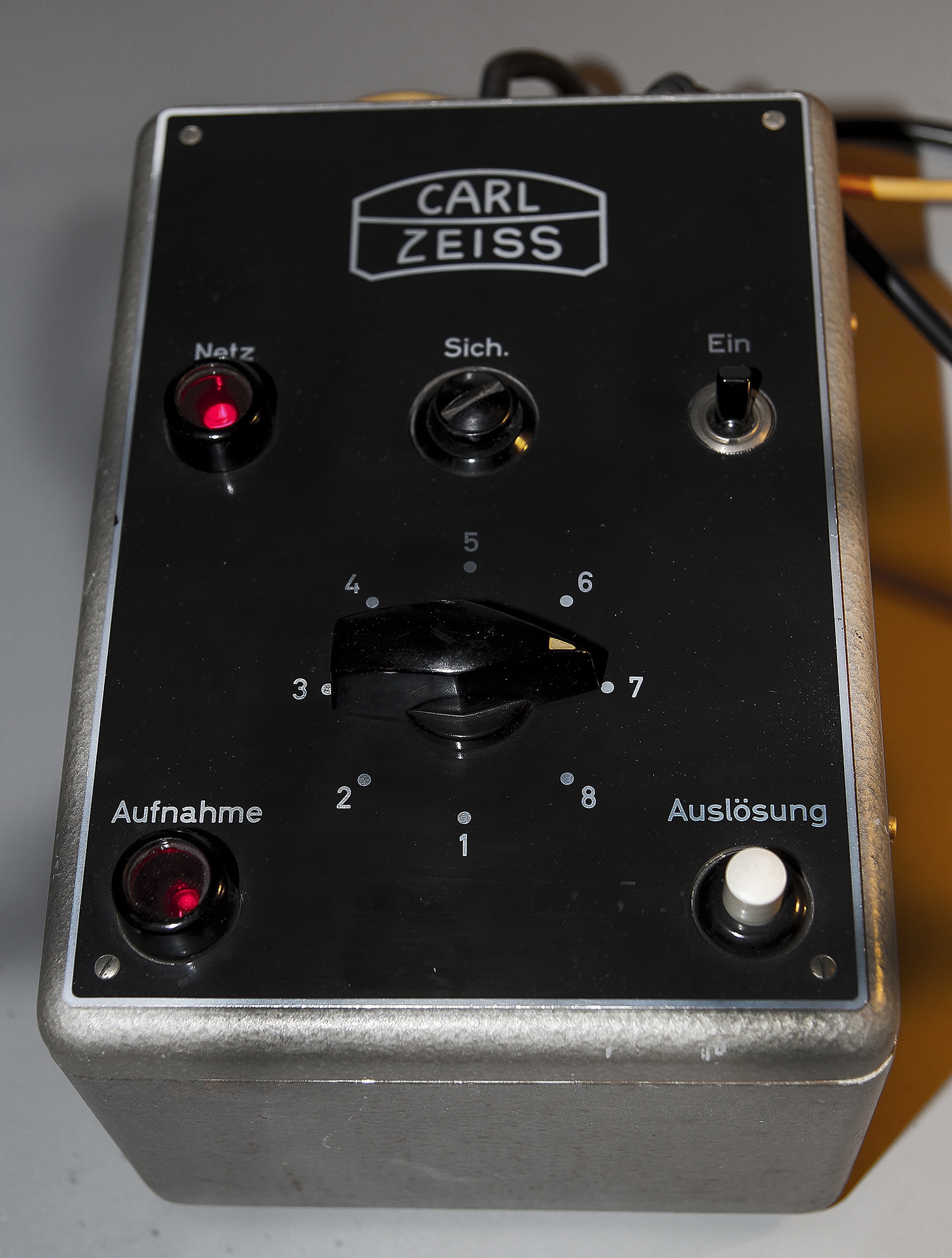

Hallo Zeiss-Kenner,
nachdem ich über 5 Jahre nach dem zu meinem Schwarzen Phomi passenden Belichtungsautomaten gesucht habe,
erspähte ich vor einigen Monaten endlich erstmalig ein solches Gerät.
Ein amerikanischer Anbieter bot es mit einem Hammerschlag-Phomi I an. Ich musste es zum Preis der Kombination kaufen, ließ aber
das Phomi, wo es war und sparte zumindest den sonst erheblich teureren Transport.
Über den Preis möchte ich Stillschweigen bewahren aus Angst, hier im Forum gesperrt zu werden.   ;) ;D
Nachdem Wolfgang (liftboy) noch seine heilenden Hände über das Gerät gehalten hat, funktioniert es so, daß ich nun endlich das
Phomi von seinem "Druck" befreien konnte; das heißt, ich kann jetzt mit dem weißen Auslöseknopf die aufgezogene Feder im Inneren entspannen.
Das Gerät ist aber nicht das, was im Prospekt des Schwarzen Phomi abgebildet ist und welches auch im Besitz von Wilfried ist,
nämlich dieses:
Mein Gerät ist ähnlich; es steht aber nicht hochkant, sondern soll wohl liegen; die Sicherung ist nach oben verlegt.
Kann mir jemand noch etwas zu den Automaten sagen? Hat jemand noch irgendwelche Schriften, die etwas Klarheit bringen können?
Danke für Antworten
Reinhard

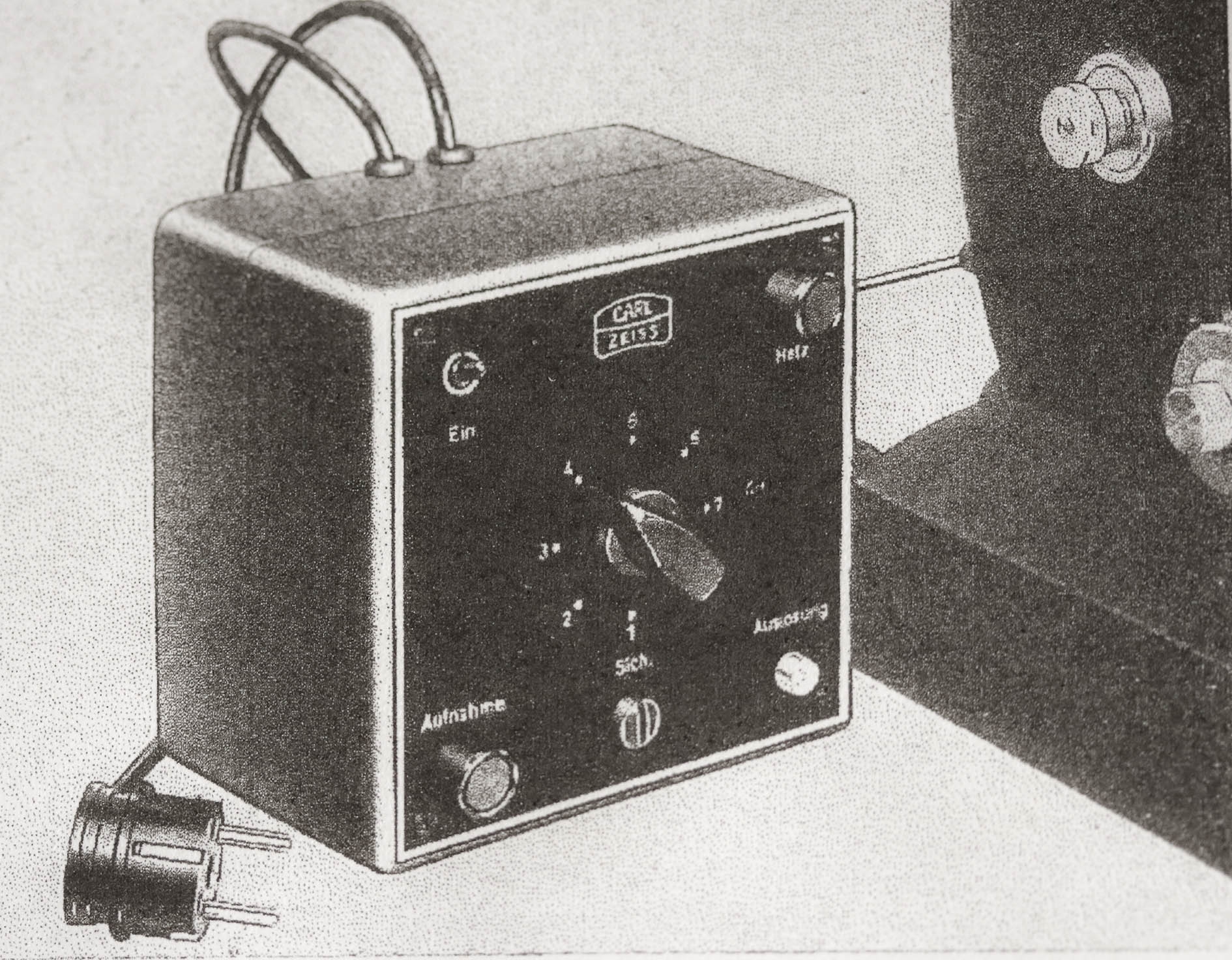

In der Auflage  1962 von Michel's Mikrophotographie gibt es noch eine pultförmige Variante.
Reinhard
Hallo Martin,
das ist schon eine spätere Ausführung, die häufig zu finden ist (APTO-Gerät)
Sie passt nicht ans Ur-Phomi.
Reinhard
www.mikrochemie.net
In der Auflage von 1957 sieht es noch aus wie unten. Schrumpflack und ungelabelt, unbeschriftet, vielleicht ein Werksmodell. Entspricht jedefalls formal Wilfrieds, aber wo ist die Sicherung?

Hallo Martin,
danke! Das ist ein Photo, das ich noch nicht gesehen habe, obwohl es in meinem 57er Michel abgebildet ist.  :-[
Sehr interessant. Es müsste dann wohl der "Ur-Belichtungsautomat" für das Schwarze Phomi sein, das ja im Buch auch schon
zu sehen ist.
