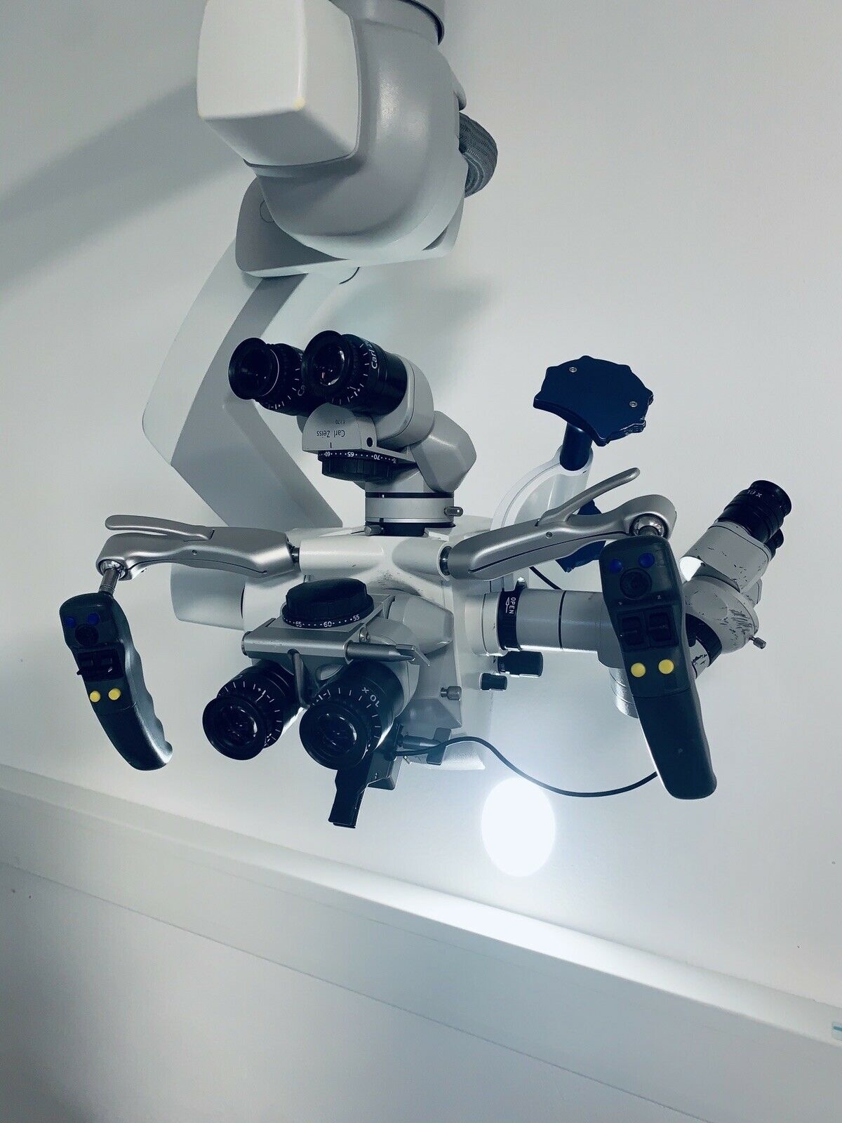

Zitat...  Dafür bräuchte man ein "Quadrokular", wo zwei Kameras montiert sind, ohne die Okulare zu blockieren. Kein Schimmer, ob es sowas überhaupt gibt... ...
Ja, gibt es: Op-Mikroskope; dafür gibt es Stereosplitter, die jeden der beiden Strahlengänge teilen. Mit zwei Kameras kann man damit "echte" Stereofotographie betreiben und gleichzeitig visuell arbeiten. Zum MBS 10 von Lomo gibt es übrigens einen Fotokopf, bei dem die beiden Strahlengänge auf ein Bild (KB-Format) belichtet werden können; allerdings kann damit nicht gleichzeitig visuell gearbeitet werden.
kmueho
ja so ein OP-Mikroskop wäre eine feine Sache:
Hat auch vier Okulare, sodass man vor zwei von denen Kameras montieren könnte und durch die anderen beiden noch gucken.
Allein der Preis stellt ein kleines Problem dar: https://www.ebay.de/itm/254790086874
