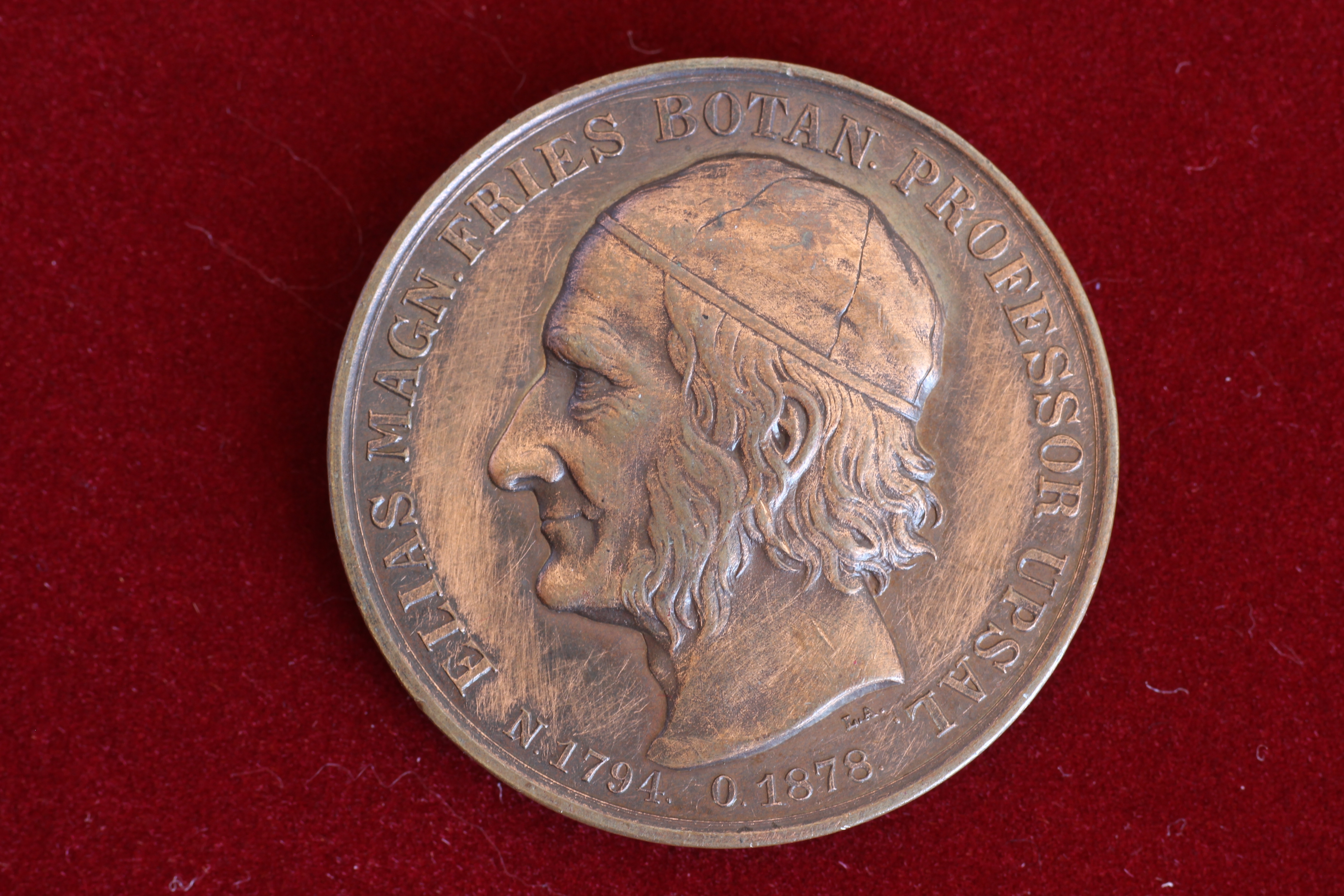

PS: Anbei ein Medaillenbild, Durchmesser 27 mm, gemacht mit CANON D60 (unter 24 MP ;) , nicht gestackt), mit Objektiv SIGMA 70 mm Macro, Kamera am Stativ, Schreibtisch vor dem Fenster, keine zusätzliche Beleuchtung.

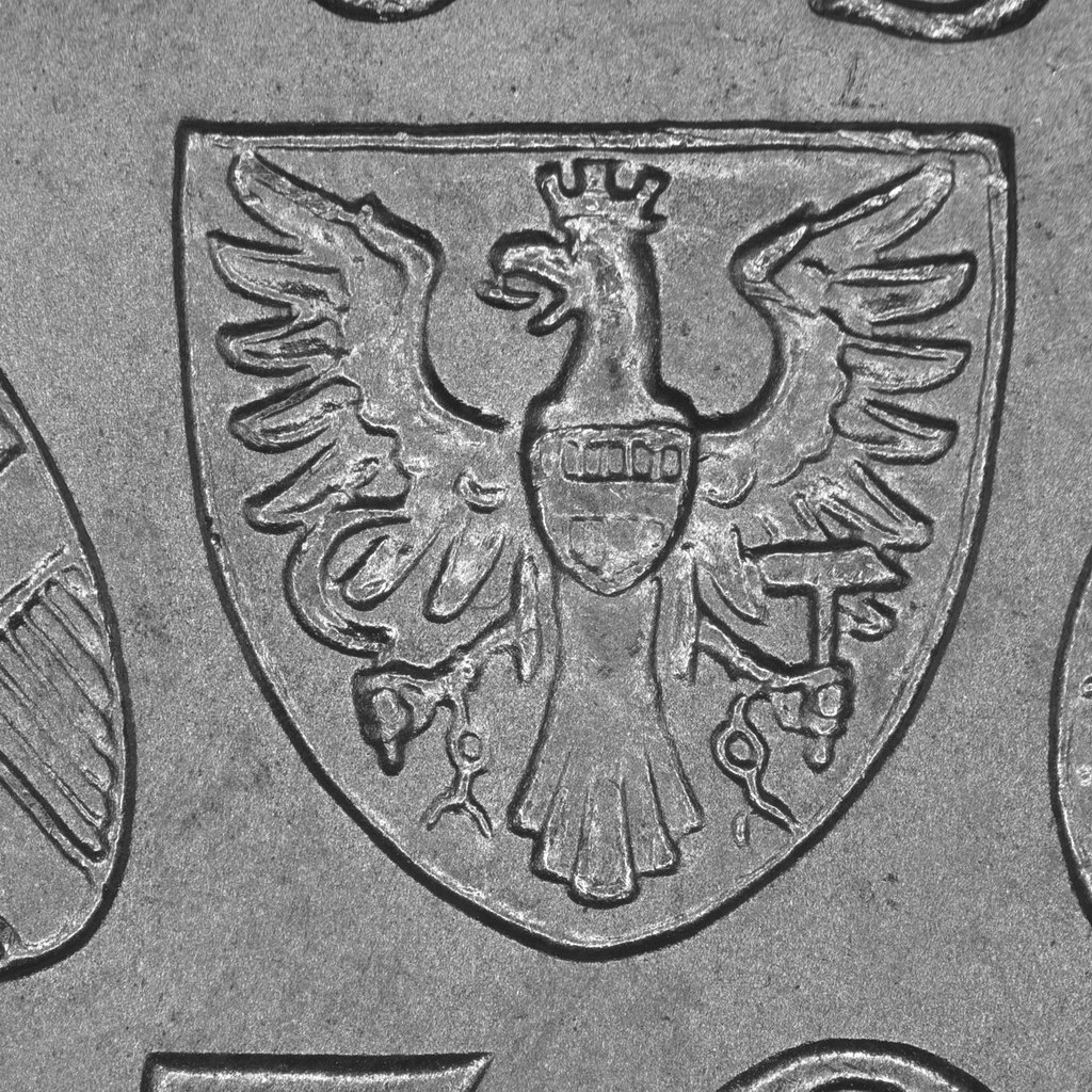

Anbei ein Münzfoto mit der Sony.
Kai

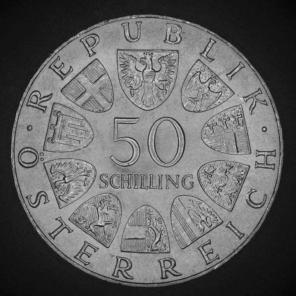

der Abbildungsmaßstab hängt natürlich von der Münzgröße ab. Bei meinem Beispiel, einer 50 Schilling Münze, benötige ich etwa 0,4:1 bis 2:1.
Ich habe die Bilder mit meinem Wild M7s (zentraler Strahlengang) bzw. für Stereo mit Wild M7 (Blick links/rechts) gemacht.
Kamera Sony A6000.

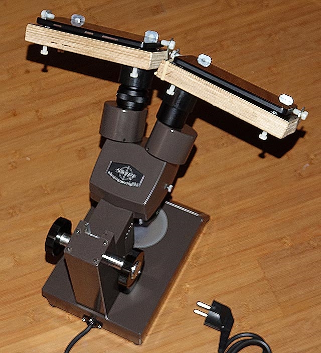

"Holzplatten-Adaption" mit vielen Stellschrauben für die präzise Ausrichtung der beiden Lumia 950
Der für dich aber gravierende Nachteil: Während die Handys montiert sind, könntest du nicht mehr arbeiten. Dafür bräuchte man ein "Quadrokular", wo zwei Kameras montiert sind, ohne die Okulare zu blockieren. Kein Schimmer, ob es sowas überhaupt gibt...

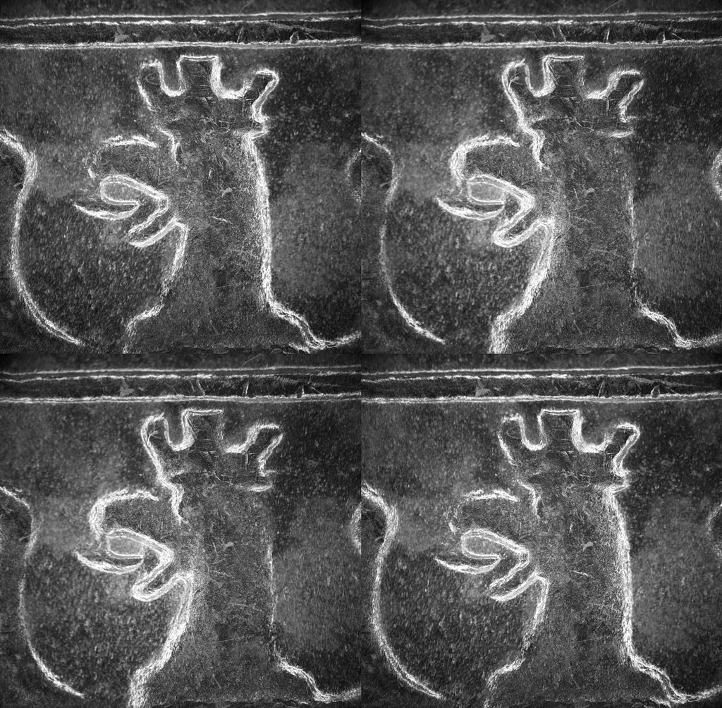

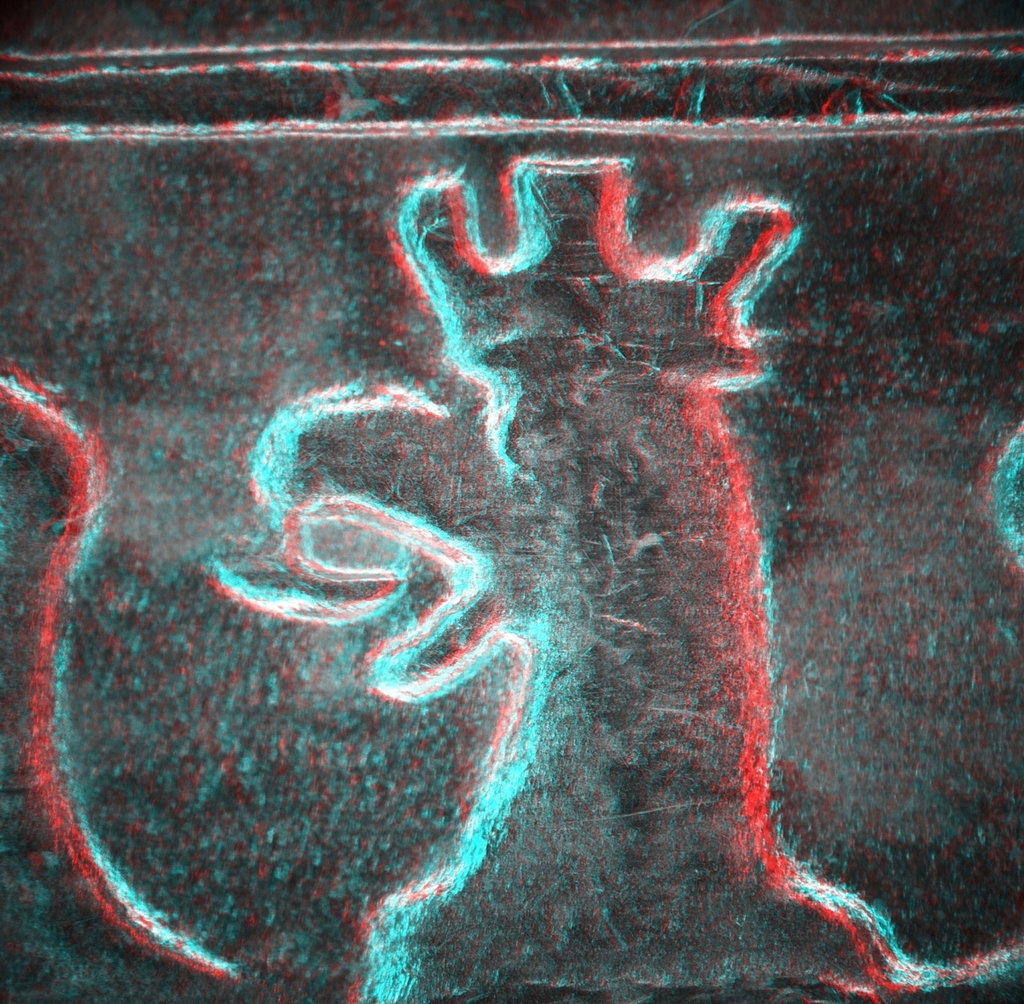

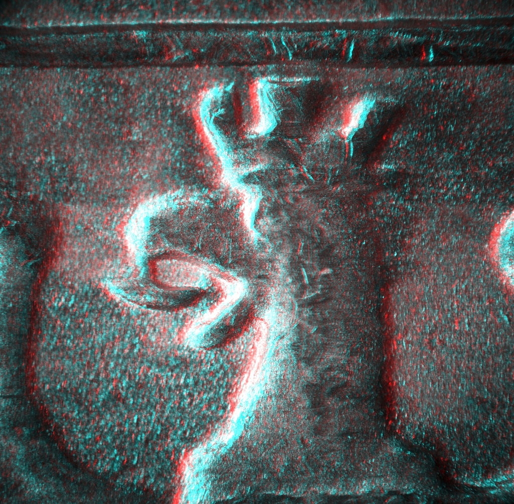

Anbei noch drei Fotos einer alten iranischen Münze.
Kai

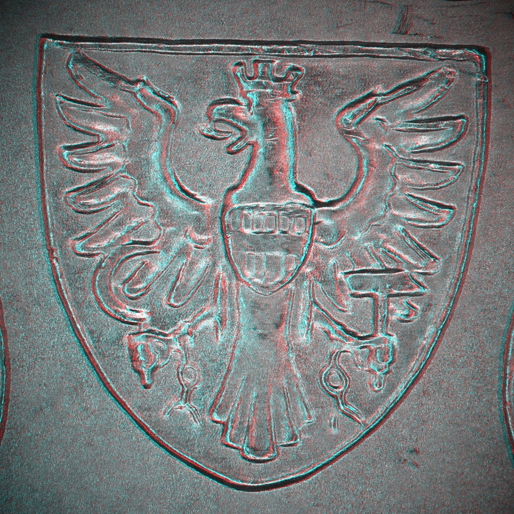

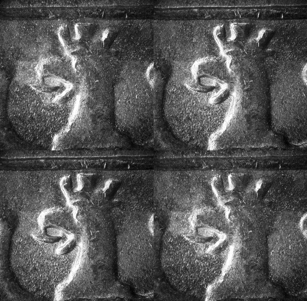

bei Übersichtsbildern ist der Stereoeffekt gering. Stärker wird er bei höherer Vergrößerung.
Mit meinem Stemi Wild M7 + 2x Vorsatzlinse komme ich auf 6,2-fache Vergrößerung:
Rundumbeleuchtung:
einseitige Beleuchtung:
LR / RL Bilder:
Gruß,
