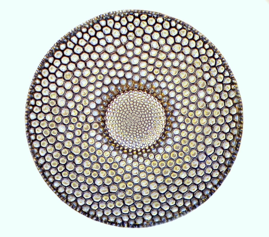

ich habe seit kurzem das legendäre Planapo 63 1,4 160/- von Zeiss und habe es jetzt zum zweiten mal verwendet und mich dann ein einen Stack gewagt. Das Handling mit dem Objektiv ist nicht so einfach, vor allem aufgrund des geringen Arbeitsabstandes.
Eine Diatomee viel mir besonders ins Auge und war von der Größe her perfekt. Ich habe auch deutlich mehr Einzelbilder (62) verwendet und Schritte von weniger als 0,0004mm gemacht (natürlich nicht immer in genau demselben Abstand), trotzdem bin ich nicht in den dreistelligen Bereich vorgedrungen.
Über eine Bestimmung wäre ich wieder sehr dankbar.
Ich bin sehr beeindruckt von der Auflösung und Schärfe dieses Objektivs. Über Tipps und Verbesserungsvorschläge bin ich sehr dankbar.
Grüße Simon

Hallo Simon,
ich finde diesen total glattgezogenen Hintergrund mit den ,,ausgenagten" Rändern der Diatomee nicht ganz so prickelnd. Die Diatomee selbst ist gut aufgenommen => manchmal ist weniger Bildbearbeitung vielleicht besser.
Erik

Hallo Erik,
die "ausgenagten" Ränder der Diatomee sehe ich auch durchs Okular. Die Bildbearbeitung ist, meiner Meinung nach, nicht zu stark .Hier mal das unbearbeitete Original:
Grüße,
Simon

Hallo Simon,
tolles Foto und für mich sehr gelungene Nachbearbeitung. Das Bild lässt einen schön erahnen, dass die Diatomee noch Details jenseits der Auflösung des Lichtmikroskops zu bieten hätte, ein Bisschen Peep-show sozusagen! ;D
So ein Objektiv habe ich auch, allerdings mit deutlichen Delaminationen, die den Kontrast beeinträchtigen.

Hallo Bob,
danke sehr:)
Bildbearbeitung ist halt oft Geschmacksache. Blickt man durch die Okulare, ist alles knackscharf und kontrastreich. Der finale Stack kann da nie mithalten. Hier habe ich freigestellt und nur globale Anpassungen vorgenommen.
Diese Diatomee scheint recht plastisch zu sein, das 3D Modell von Helicon zeigt das ganz gut.
Die Delaminationen sind wirklich ärgerlich und die meisten Planapos 63 1,4 aus der Endlich Ära scheinen delaminiert zu sein. Auch mein Exemplar hat eine sehr kleine Randdelamination. Diese ist nur durch ein Phako Fernrohr zu erspähen und scheint die Abbildungsleistung nicht zu beeinträchtigen.

Hallo Simon,
das ist eine Craspedodiscus vermutlich coscinidiscus Ehrenberg.
Diese stammt aus einer Probe von A.J Doig, und ich war unglaublich froh diese Species endlich zu finden, da ich sie vorher noch nie gefunden hatte.
Diese Diatomee ist sehr dreidimensional.
Da ist Päule Meister drin!
http://www.lenaturaliste.net/forum/galerie/image-26943.php
Den ausgefransten Rand, der etwas unvorteilhaft ist, hätte ich persönlich "geflickt".
Wie macht sich denn das Objektiv bei etwas flacheren Diatomeen, also pennante Formen?
lg

Simon,
Disappointment: have not been able to locate the same Diatom in the Anne Gleich Diatom set ....
This was the best match in appearance I could find. Stack of 13
Olympus SPlanApo 40* na=0.95, Achormat condenser 0.90 both Dry.
My objective has a slight scratch on the front lens .. Changing the cover-glass correction gave different versions with different zones of non optimal sharpness.
Observation: I need more exposures in the stack (plus I need to redo the lubrication of the fine focus to enable these smaller steps)
Your Zeiss objective wins by a mile ...

Hallo Simon,
ein nicht alltäglicher Fund und gut fotografiert. Anne liegt richtig mit ihrer Bestimmung (Craspedodiscus coscinodiscus (Ehr.) Ehrenberg, 1844), zu finden im Schmidt-Atlas Tafel 66, Nr. 3 und 4.
Ich habe sie mal ein wenig "geflickt" und auch als Spielerei anschließend invertiert. Nu isse complett.  :D  Hoffe, du bist mir deshalb nicht böse  ;)

Soki
#11
Hallo Adi,
mir gefällt der Hintergrund deines Präparates sehr gut, da diese Diatomee aber so pastellig weiche Farben hat, passt etwas Sanftes besser. Zumindest nach meinem Geschmack:)
Hallo Anne,
das ist ja witzig, dass ich mir gerade diese herausgepickt habe. Danke für die Bestimmung. Die Plastizität konnte ich leider nicht einfangen, ich versuche mal verschiedene Formen der schiefen Beleuchtung. Das Foto von Päule zeigt die Plastizität ausgezeichnet.
Ich habe das Objektiv bisher erst zweimal benutzt, da fehlt mir noch die Erfahrung und ich kann keine Aussage treffen. Ebenso muss ich mal schauen, ob ich das mit dem Flicken auch schön hinbekomme.
Hey Maarten,
I like your Image. An oil objective, especially one with that high aperture, will always win against an dry apo. As you mentioned I also used more single pictures. Maybe the scratch produces some problems.
I also have objectives with correction collars. Most cover glasses have 0,13mm-0,17mm thickness. Mostly I use mostly 0.16mm and 0.17mm on my collar.

Päule Heck
Hallo Simon,
<<Kannst du mir sagen, wie du diese Diatomee so plastisch darstellen konntest ?>>
Das ist schon etwas länger her. Sicherlich aber mit leicht schiefer Beleuchtung !!!
Das 63/1.4  von Zeiss ist auch mein Lieblingsobjektiv. Ich hatte es mal in der Bucht für ca. 300 Euro erworben. Es war nagelneu! Ein Jahr später bekam ich ein Schreiben von der Kripo. Der Verkäufer hatte es geklaut  >:(. So war ich wohl zum Hehler geworden... Glücklicherweise musste ich es nicht zurückgeben. Es war ja nun gebraucht  :)
