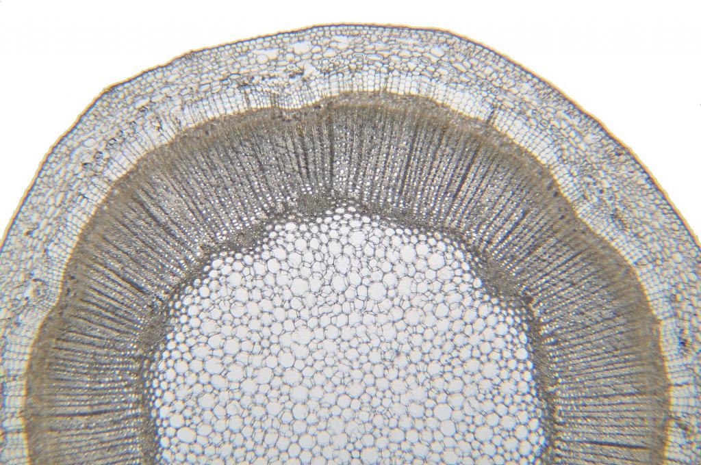

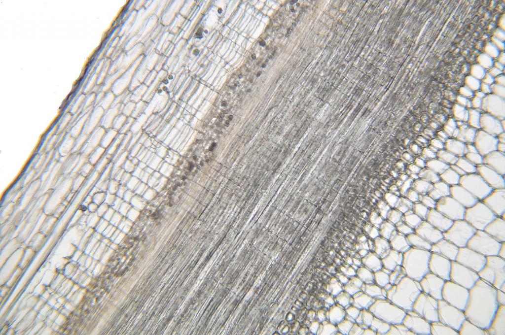

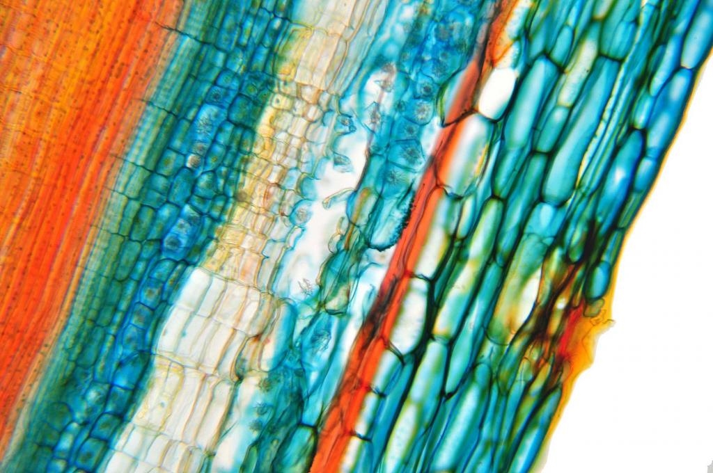

Bild 04 Übersicht Koreanische Abelie Abelia mosanensis
Bild 05 Detailaufnahme, Koreanische Abelie Abelia mosanensis
Bild 06 Detailaufnahme, Koreanische Abelie Abelia mosanensis

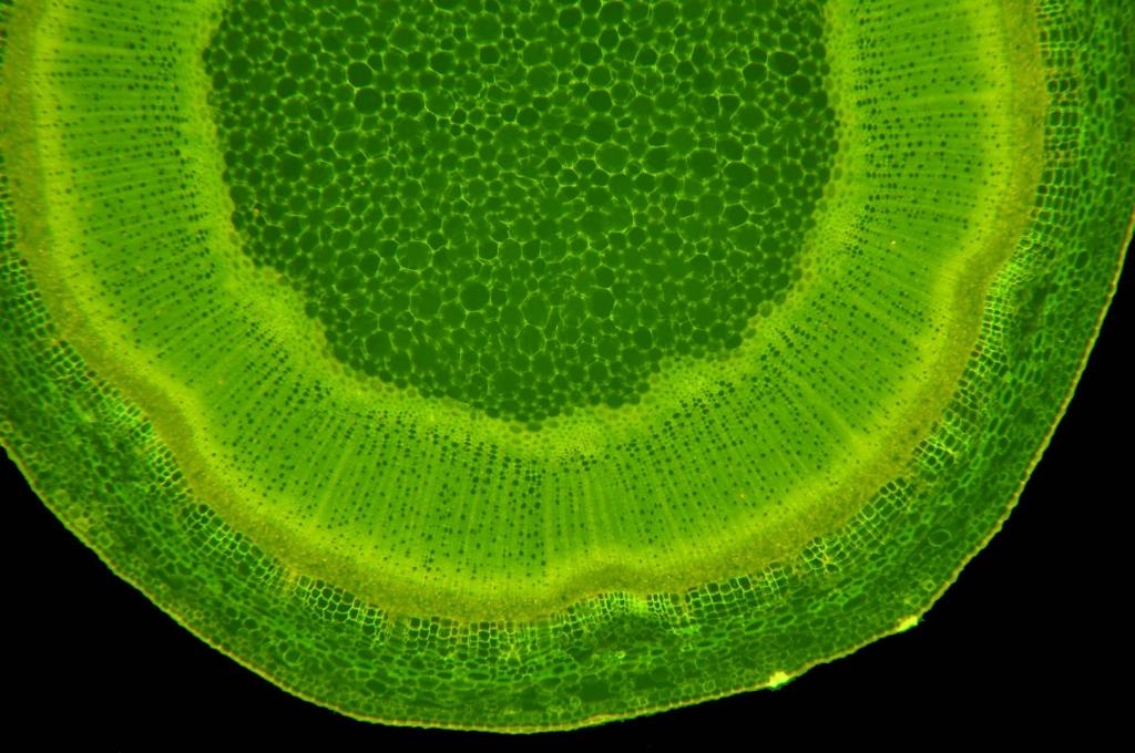

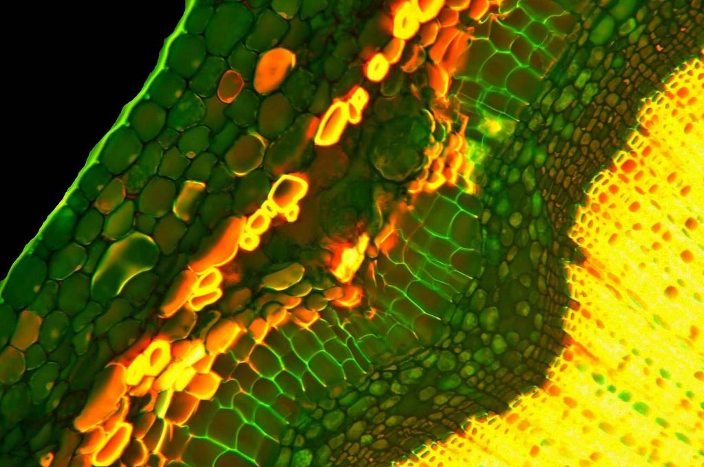

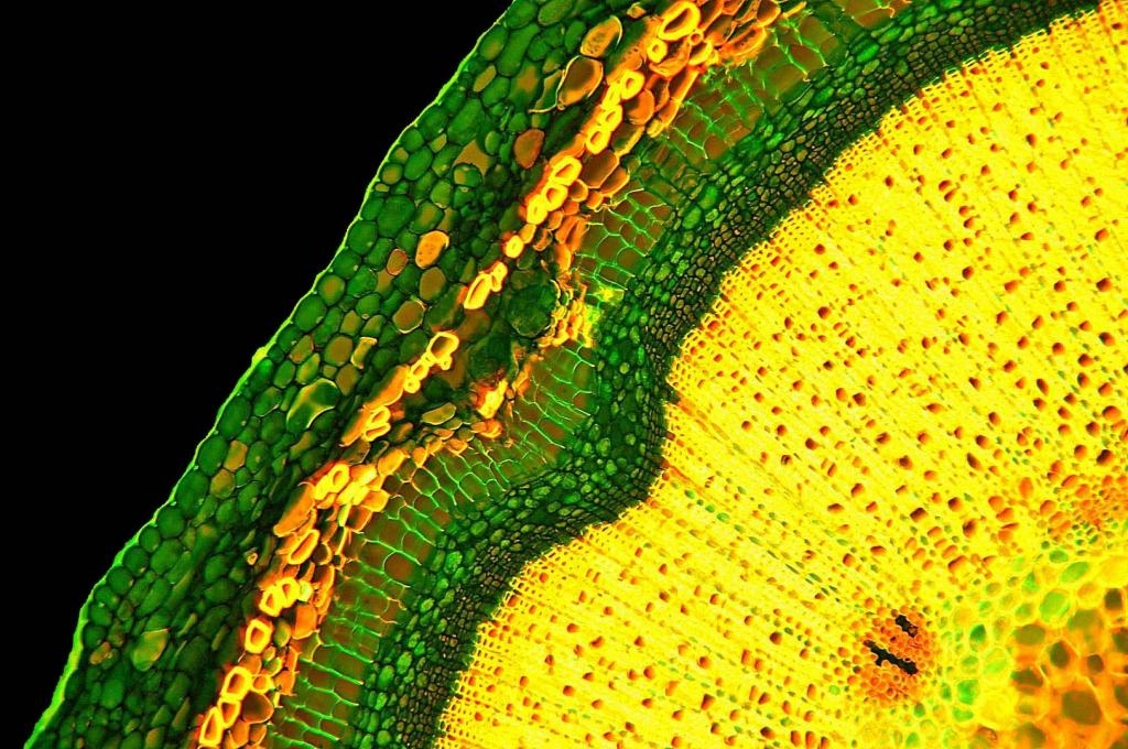

Bild 07 Autofluoreszenz, Koreanische Abelie Abelia mosanensis
Auflichtbeleuchtung Fluoreszenz iLED 455 nm
LED Modul 455 nm
Erregerfilter: BP 470 nm
Strahlenteiler: FT 477 nm

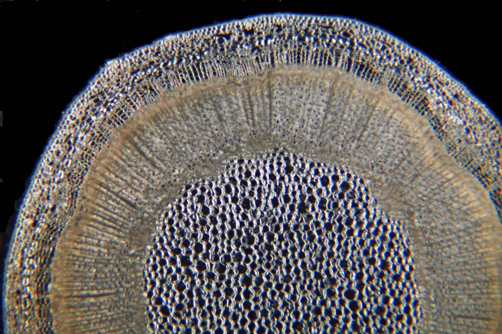

Bild 08 Dunkelfeld, Koreanische Abelie Abelia mosanensis
1. Schnitte liegen in 30 % Ethanol.
5. Acriflavinlösung (differenzieren bis gerade keine Farbwolken mehr abgehen - Lupenkontrolle) 15 Sekunden
7. Nachfärbung Astrablau 90 Sekunden
8. Auswaschen mit Aqua dest. bis keine Farbstoffreste verbleiben.
9. Entwässern mit 2x gewechseltem Isopropylalkohol (99,9 %
10. Einschluss in Euparal

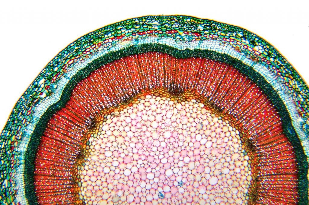

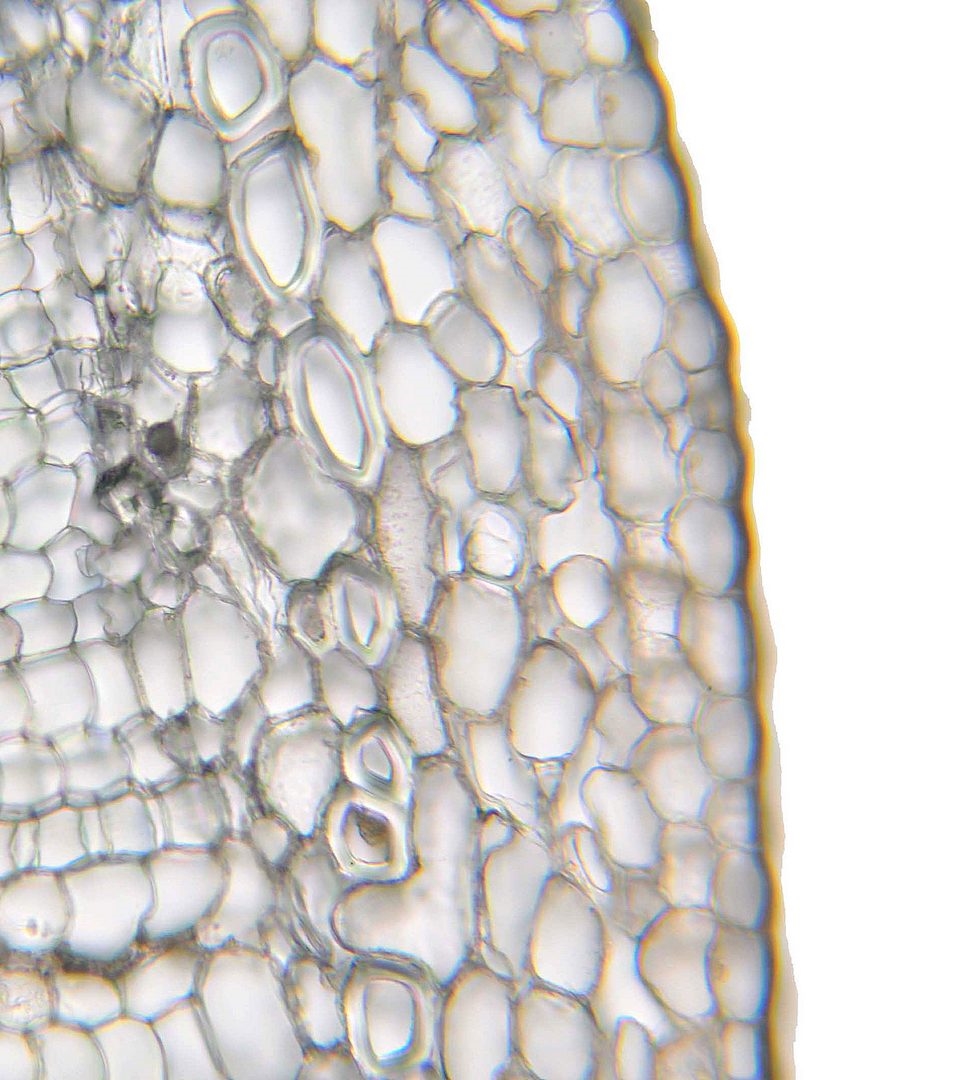

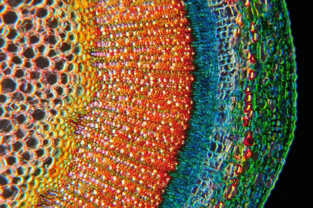

Bild 09 Übersicht, Koreanische Abelie Abelia mosanensis

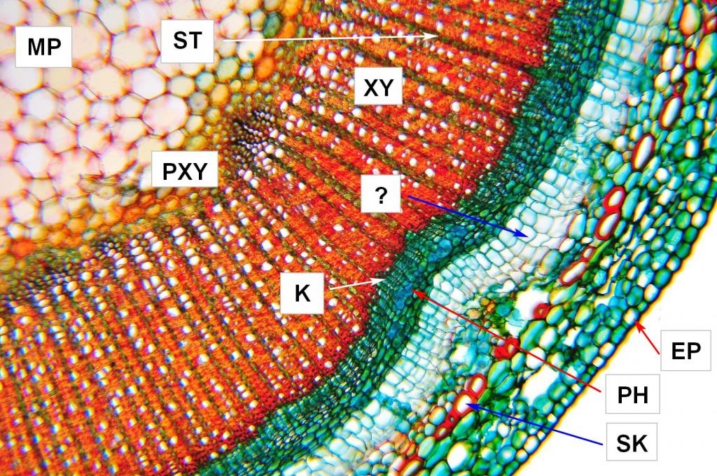

Bild 10 Detailaufnahme mit Beschriftung, Koreanische Abelie Abelia mosanensis
MP = Markparenchym, PXY = Protoxylem, ST = Strahl, K = Kambium, ? = Phellem, XY = Xylem, SK = Sklerenchym, PH = Phloem, EP = Epidermis

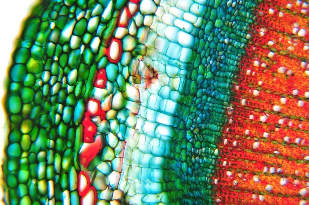

Bild 11 Detailaufnahme, Koreanische Abelie Abelia mosanensis
Bild 12 Detailaufnahme, Koreanische Abelie Abelia mosanensis

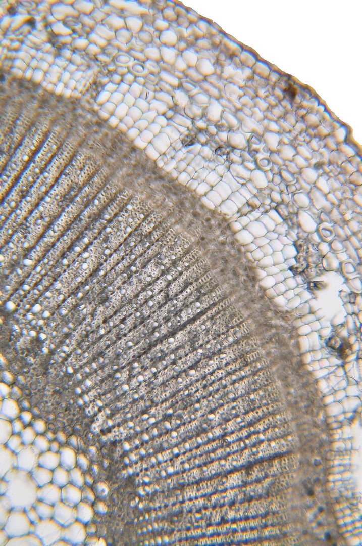

Bild 13 Dunkelfeld, Koreanische Abelie Abelia mosanensis

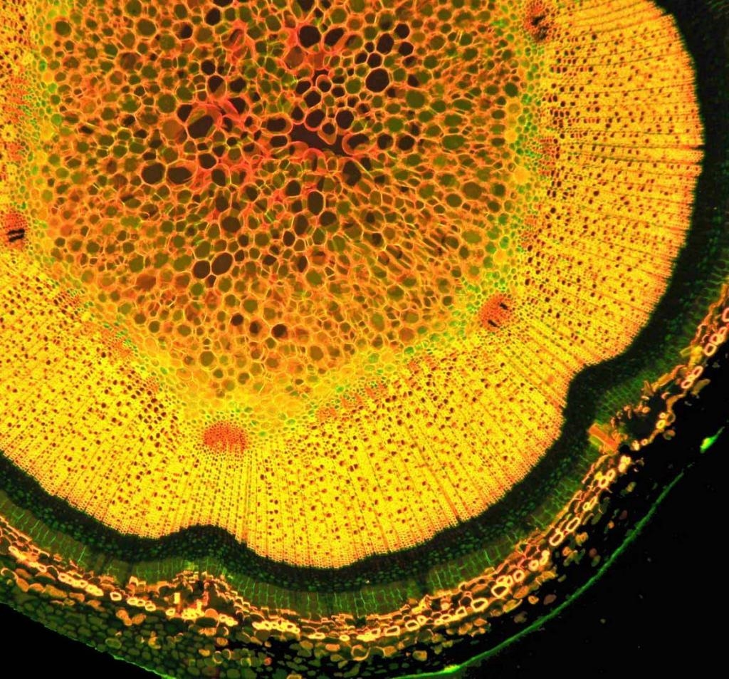

Bild 14 Übersicht, Auflichtbeleuchtung Fluoreszenz, Koreanische Abelie Abelia mosanensis
Auflicht Beleuchtung Fluoreszenz iLED 455 nm
LED Modul 455 nm

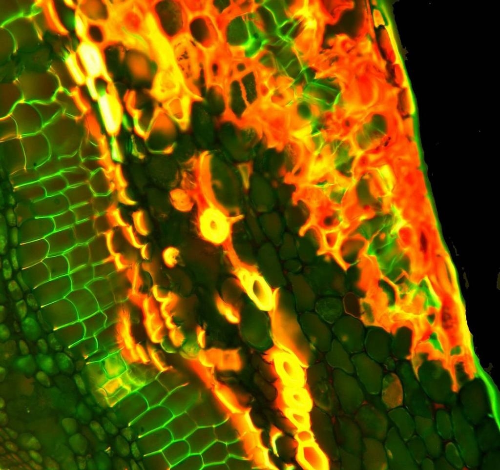

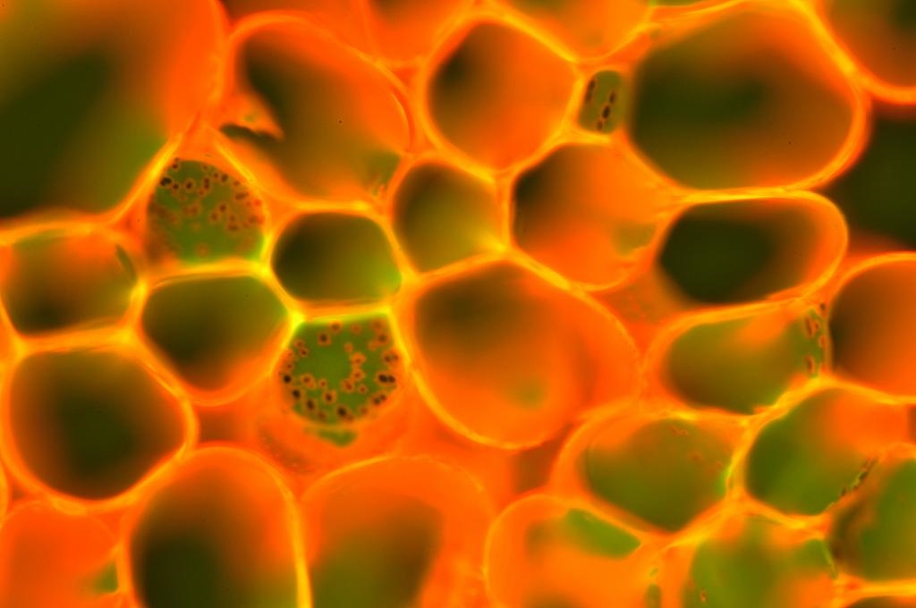

Bild 15 Detailaufnahme, Auflichtbeleuchtung Fluoreszenz, Koreanische Abelie Abelia mosanensis
Bild 16 Detailaufnahme, Auflichtbeleuchtung Fluoreszenz, Koreanische Abelie Abelia mosanensis
Bild 17 Pilzbefall, Auflichtbeleuchtung Fluoreszenz, Koreanische Abelie Abelia mosanensis

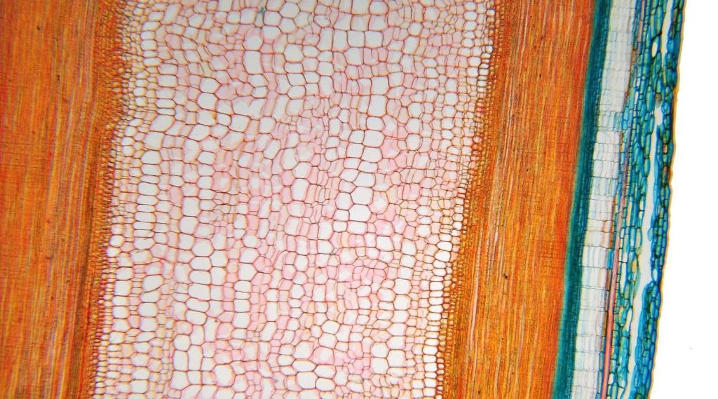

Teil 2

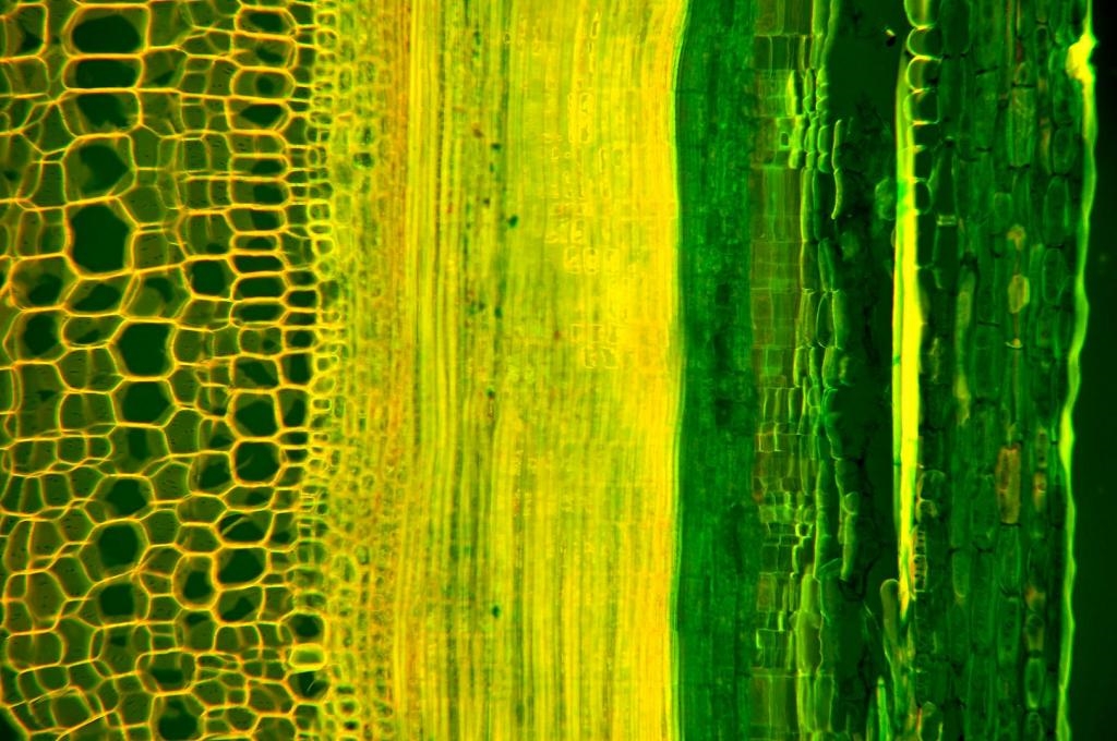

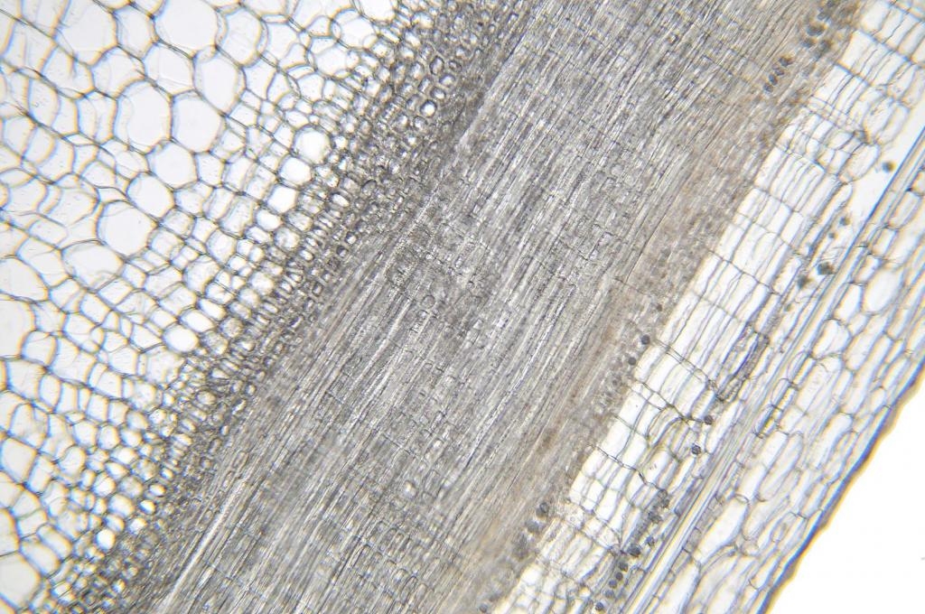

Spross, Längsschnitt 30 Mikrometer
Drei ungefärbte Schnitte
Bild 19 Übersicht, Koreanische Abelie Abelia mosanensis
Bild 20 Detailaufnahme, Koreanische Abelie Abelia mosanensis

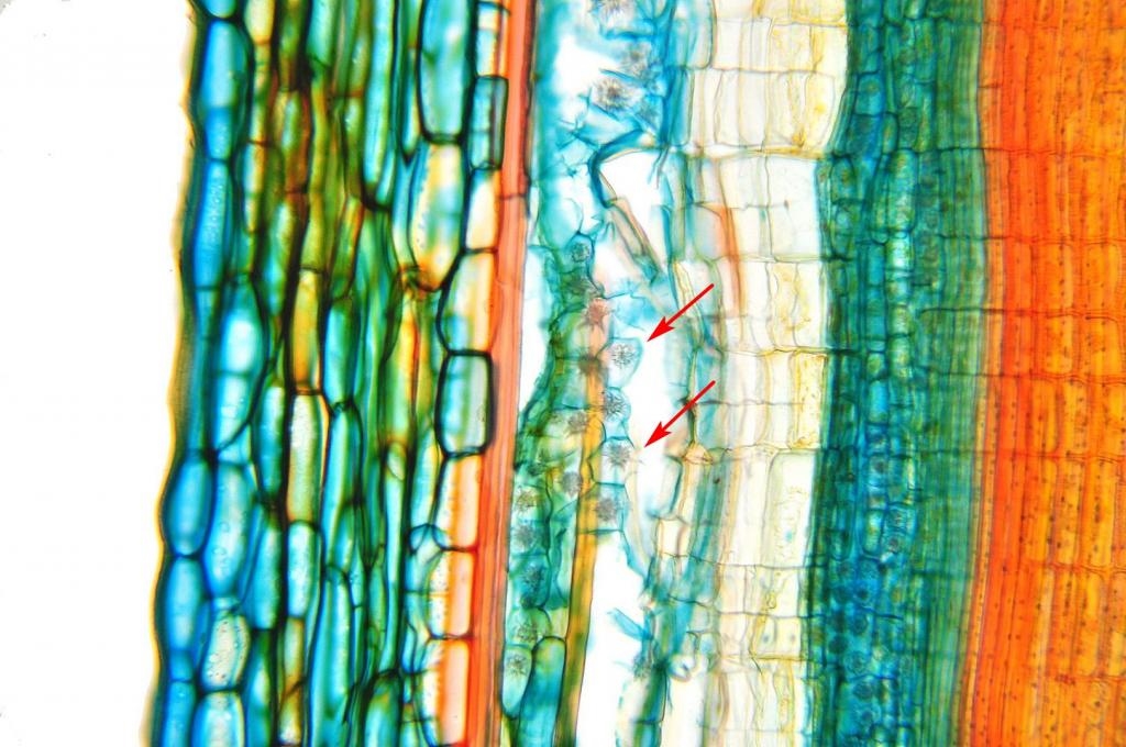

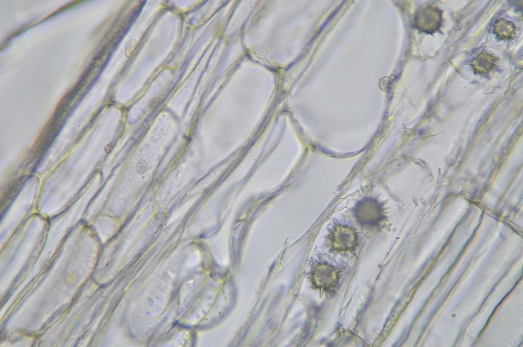

In den parenchymatischen Zellen von der Koreanischen Abelie sind besonders schön ausgebildete, scharfkantige, morgensternähnliche Kristalldrusen (Calciumoxalat Kristalle) zu sehen.
Nachgewiesen wird Calciumoxalat durch seine Unlöslichkeit in Essigsäure und seine ohne Schäumen vor sich gehende Auflösung in Salzsäure (HCl), oder Salpetersäure (HNO3).
Bild 21 Detailaufnahme, Koreanische Abelie Abelia mosanensis

Bild 24 Kristalldrusen, Koreanische Abelie Abelia mosanensis

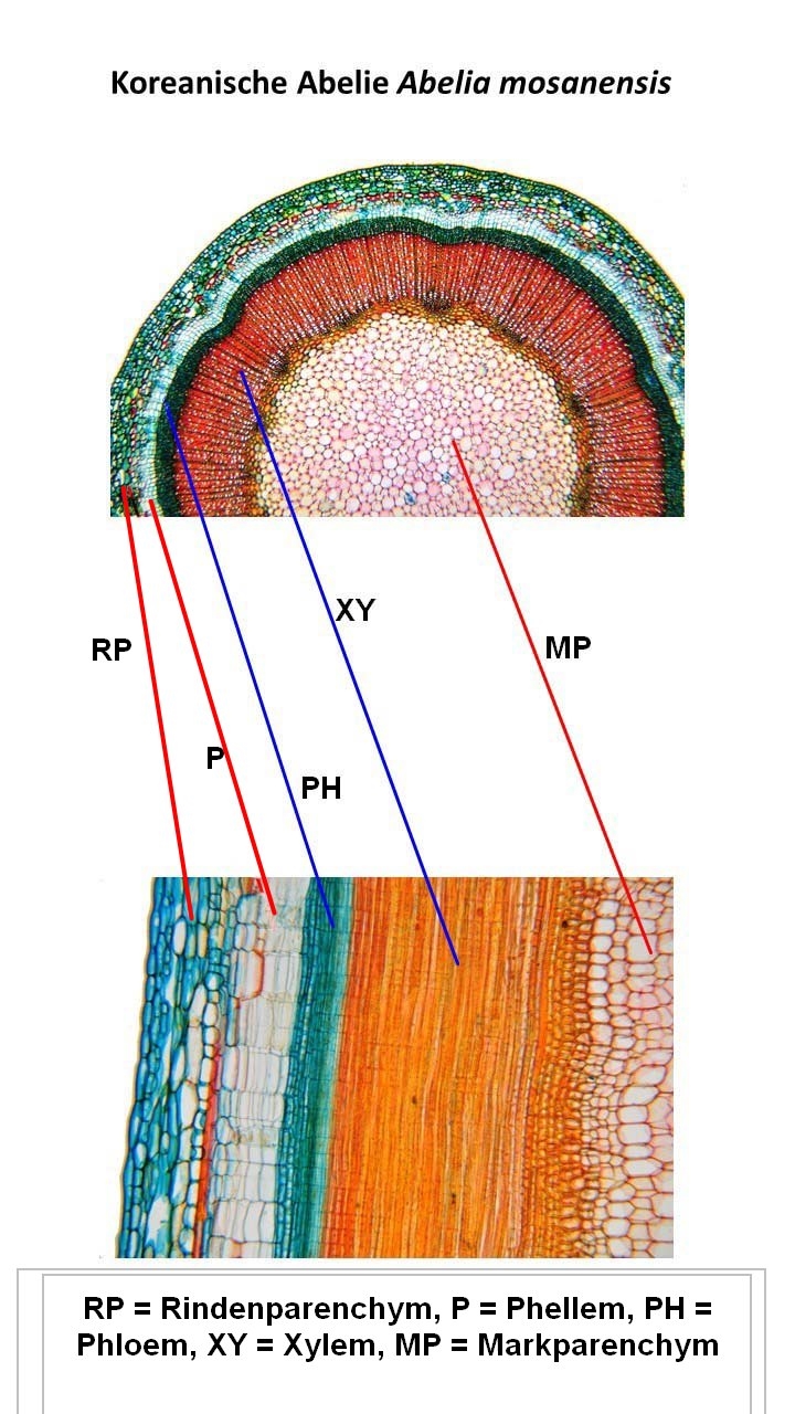

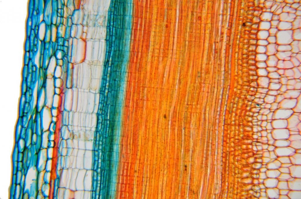

Bild 28 Querschnitt – Längsschnitt mit Beschriftung, Koreanische Abelie Abelia mosanensis
Foto: H.-J_Koch

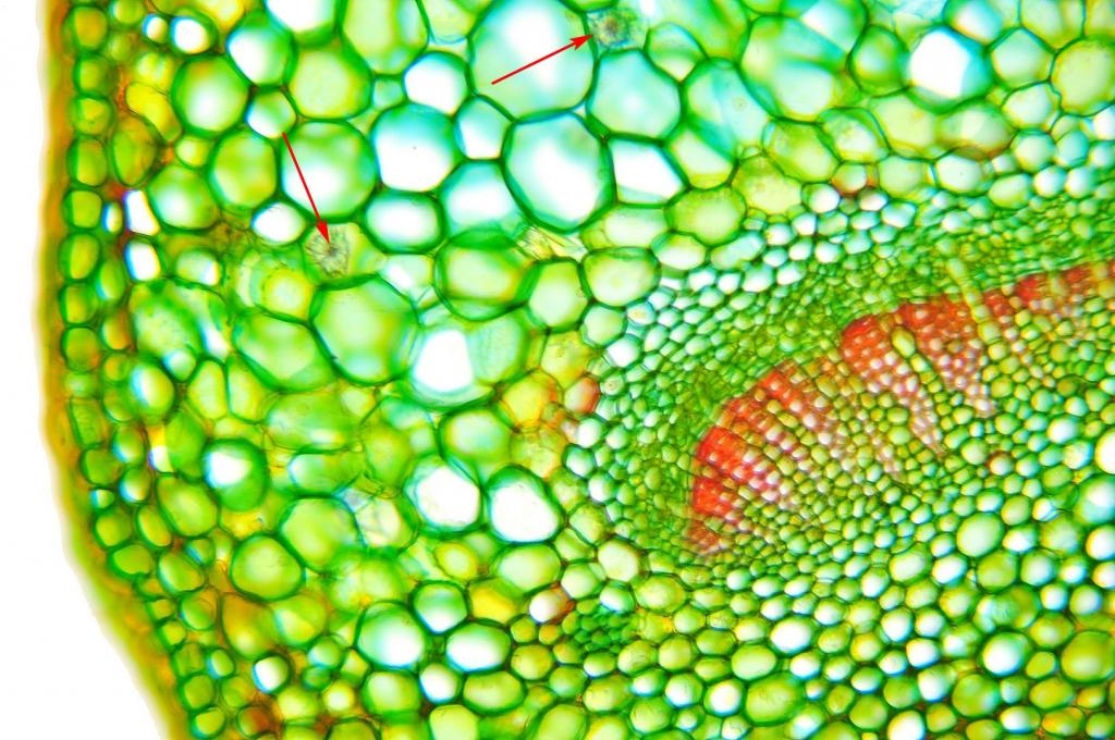

Wacker 3 A - Färbung (Acridinrot – Acriflavin - Alcianblau)

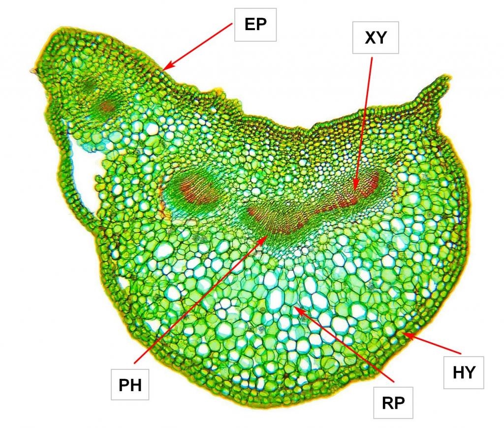

Bild 30 Übersicht mit Beschriftung, Koreanische Abelie Abelia mosanensis
PH = Phloem, EP = Epidermis, RP = Rindenparenchym, XY = Xylem, HY = Hypodermis

Bild 34 Kristalldrusen, Koreanische Abelie Abelia mosanensis

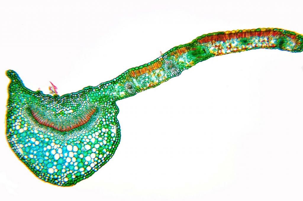

Teil 4

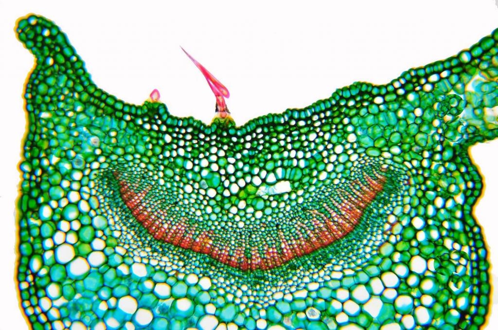

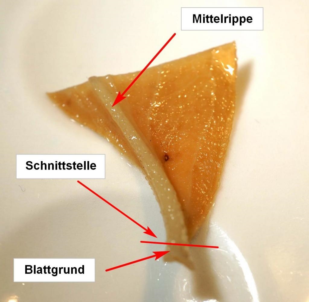

Blatt, Querschnitt 25 Mikrometer

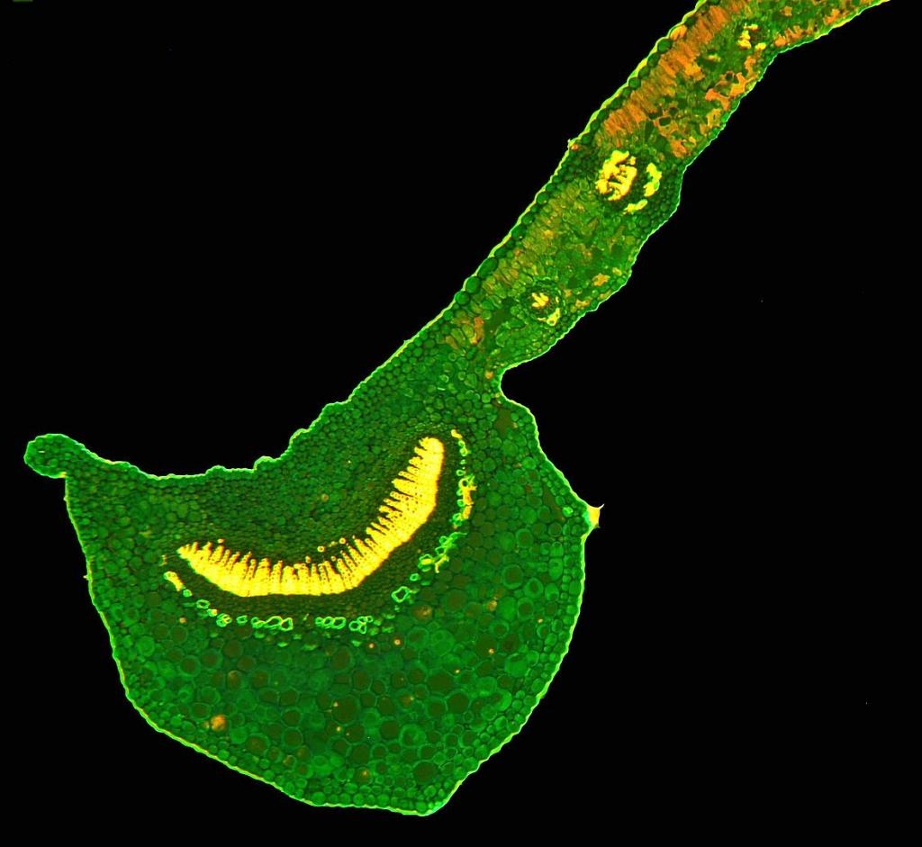

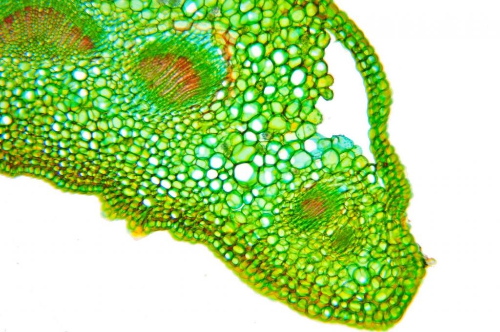

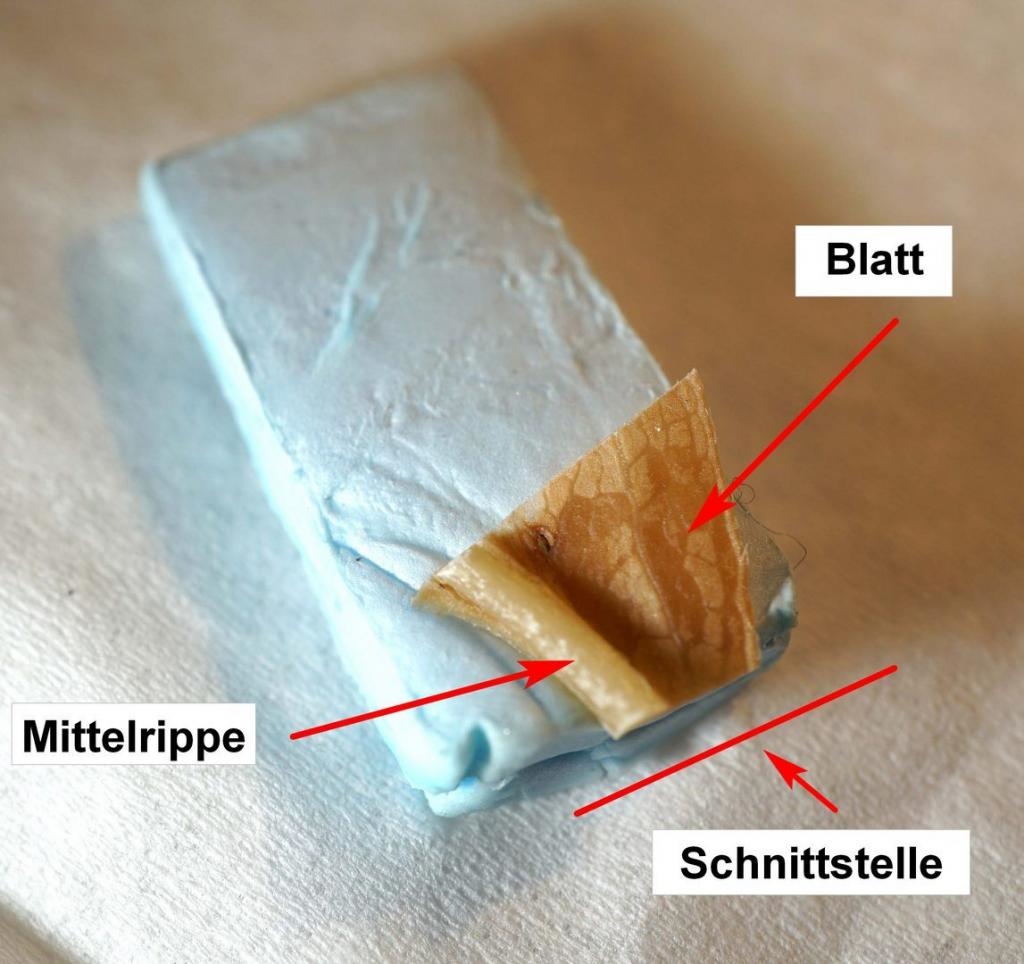

Bild 37 Schnittstelle, Blatt mit Mittelrippe, Koreanische Abelie Abelia mosanensis

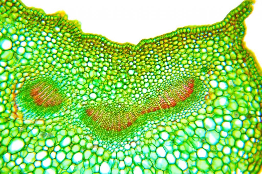

Bild 38 Übersicht, Koreanische Abelie Abelia mosanensis
Bild 39 Detailaufnahme, Koreanische Abelie Abelia mosanensis

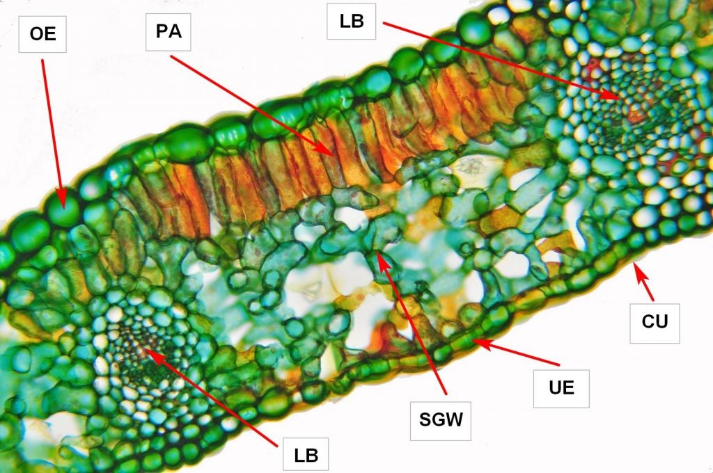

Bild 40 Detailaufnahme mit Beschriftung, Koreanische Abelie Abelia mosanensis
OE = obere Epidermis, PA = Palisaden-Gewebe, LB = Leitbündel, SGW = Schwammgewebe, UE = untere Epidermis mit Schließzellen, CU = Cuticula
Bild 41 Übersicht, Auflichtbeleuchtung Fluoreszenz, Koreanische Abelie Abelia mosanensis
LED Modul 455 nm
Bild 42 Detailaufnahme, Auflichtbeleuchtung Fluoreszenz, Koreanische Abelie Abelia mosanensis
Fazit:
Der Spross von Abelia mosanensis ist sehr hart, beim Schneiden gab es Probleme (Schnitte rollten sich auf und zeigten Risse).

Lieber Hans-Jürgen,
bei dem "?" handelt es sich m. M. wieder um ein, unter der Rinde entstehendes Phellem, die anderen Elemente des Periderms sind, denke ich, ebenfalls gut erkennbar. Das ist meine Interpretation. Um eine klare Antwort zu erhalten, müsstest Du wohl noch ältere Spross-Abschnitte schneiden.
Ansonsten natürlich wieder ein Beitrag der Dir eigenen Qualität!
Hans-Jürgen Koch
Lieber Detlef,
danke für deine Rückmeldung.
Ein unter der Rinde entstehendes Phellem ist möglich, welche Funktion soll diese Zellschicht haben ?
Ich habe das Phellem immer, als ein sekundäres Abschlussgewebe an älteren Sprossachsen gesehen; durch Suberin-Einlagerung bräunlich gefärbt.

deBult

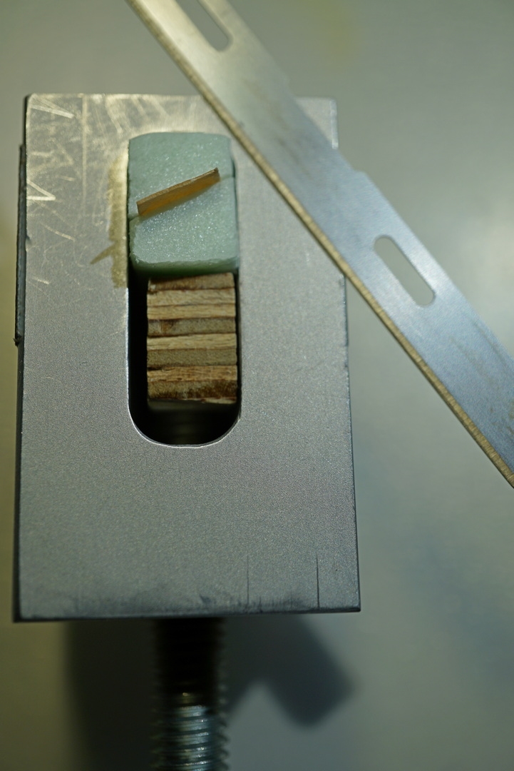

Really like bild 28 Querschnitt - Langsschnitt presentation!
You have probably clarified in the past how to do the cut of the leave: please send a link.
Thanks for sharing, Maarten
I used to say "The correct number of scopes to own is N+1 (With N is the number currently owned)", as a pensioner the target has changed in n-1.
Hans-Jürgen Koch
Hallo Maarten,
danke für dein Feedback.
Das Bild zeigt, wie ich das Blatt im Probenhalter eingespannt habe.
Hans-Jürgen
Lieber Hans-Jürgen,
da ist Dir wieder ein aufwändige Präsentation gelungen! Vielen Dank, ich habe sie wie immer gelistet.
Mit dem Phellem stimme ich Detlef bei. Im weiteren Wachstum werden sie äusseren Schichten (Rindenparenchym mit Sklerenchymfasern und Epidermis) abgestoßen. Das müsste an der Probepflanze erkennbar gewesen sein.
Bei der tollen Gegenüberstellung von Quer- und Längsschnitt (Bild 28) bist Du mit dem Phloem ins Phellem gerutscht. Da kannst Du jetzt ja eine Linie mehr einziehen. :)
