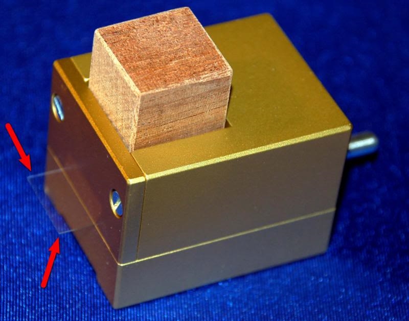

Ich habe heute den mit Spannung erwarteten  "Klick-Deckglasspender" von der Firma "Mikroskop Technik Diethelm" aus der Schweiz erhalten. Wie bereits in dem o.a. thread erwähnt, wurde dieser Spender von Herrn Diethelm selbst konstruiert bzw. gebaut. Bereits im Vorfeld sagte mir Jürgen Stahlschmidt, dass auch er diesen Spender verwende und ich mich wirklich "auf ihn freuen könne".
Das sorgsam verpackte Stück kam heute mit einer ausführlichen Bedienungsanleitung, obgleich die Funktion eigentlich selbsterklärend ist.

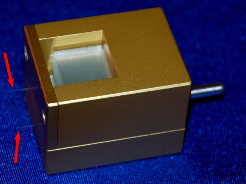

Es handelt sich um einen grundsoliden, handwerklich tadellos gefertigten elxoierten Aluminiumwürfel mit einer "Einfüllöffnung" für 0,17 mm Deckgläser von 18 bis 22 mm.
Der Spender selbst wiegt stolze 190 g ( mit einem Paket Deckgläschen ), was schon von der Solidität zeugt.

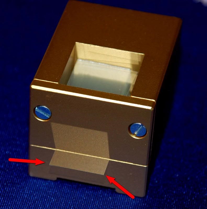

Das Funktinsprinzip besteht darin, dass ein ziemlich genau deckglasdickes Metallblech im Inneren, betätigt durch einen federnd gelagerten äußeren Schieber, das Deckglas durch einen ebenfalls nur etwas überdeckglasdicken Schlitz hinausschiebt, grundsätzlich ähnlich dem Prinzip früherer mechanischer Zigarettenautomaten.
Und das funktioniert - wirklich! Und zwar ohne Hakeln, ohne Verkanten etc. kommt ein Deckglas nach dem anderen einzeln über etwa Zweidrittelbreite heraus und steckt entnahmebereit in dem Schlitz.
Dass ein solche Mechanik nur bei präzisester Verarbeitung funktionieren kann, dürfte selbstverständlich sein.
Als "Deckel" des Vorratsfaches und gleichzeitig zur Beschwerung dient ein kleiner Holzwürfel.
Das gute Stück kostet  102 CHF + 16 CHF Versand mit der Post ( DHL ), zusammen 84,60 EUR  hinzu kommen 15,65 EUR Einfuhrsteuer / Zoll. Das mag einem zunächst als recht viel Geld für ein so kleines Teil erscheinen.
Ist ein solcher Spender nun diesen Preis wert? Ich finde - ja! Was das Preis-Leistungs-Verhältnis bezogen auf die mechanische Ausführung bzw. den "Wert" des Gerätes selbst betrifft, bestehen daran ohnehin keinerlei Zweifel. Der kleine Würfel ist ein handwerklich einwandfrei gearbeitetes präzises "Werkzeug".
Wie sieht es aber mit dem "Gebrauchswert" aus? Ist die Erleichterung, die er bietet, auch den Anschaffungspreis wert? Wer sich - wie ich - bei der Friemelei mit den üblichen Deckglasbehältnissen stets fast "die Finger bricht", weiss dieses Utensil zweifellos zu schätzen.
Ich kann diesen kleinen, aber feinen Helfer jedenfalls nach meinen bsiherigen ( kurzen )  Erahrungen uneingeschränkt empfehlen.
