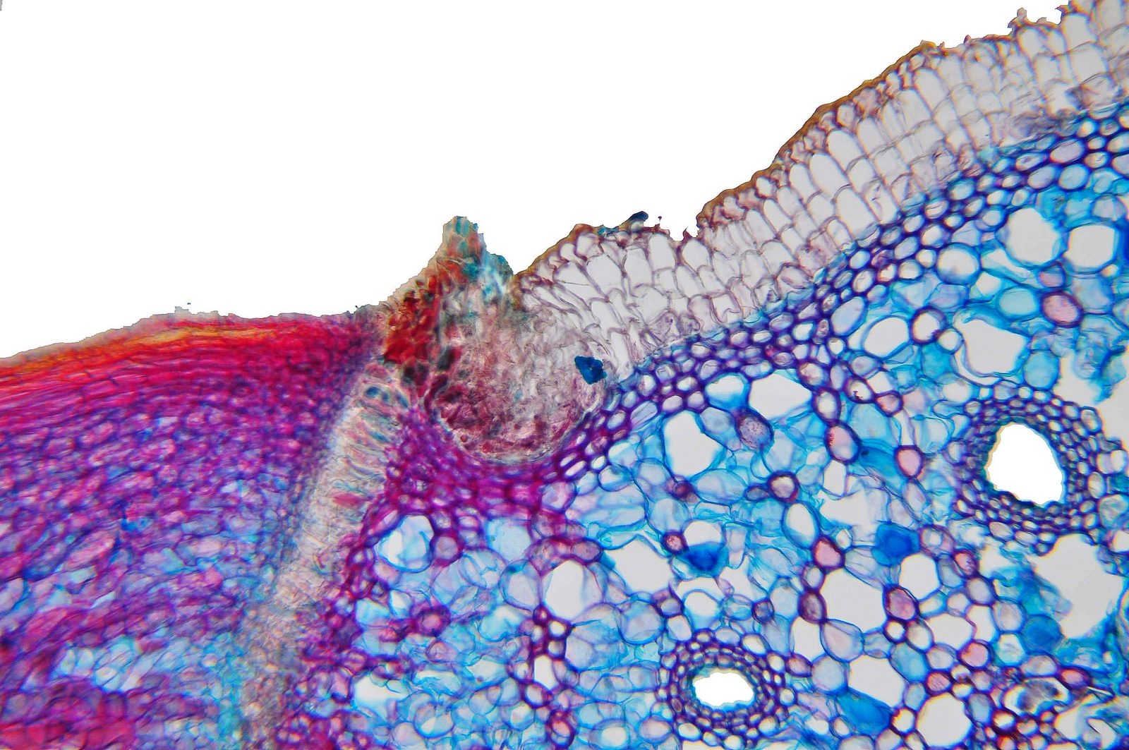

Die Etzold-grün Färbung nach Karl Brügmann setzt sich aus diesen Farbstoffen zusammen.
Etzold grün Lösung
(Chrysoidin, Fuchsin, Alciangrün - eine Mischung aus Alciangelb und
Alcianblau)
Für mein Etzold Gemisch habe ich diese Farbstoffe verwendet:
Chrysiodin, Neufuchsin und Alciangrün
Ansätze:
Farblösung: In 250 ml Aqua dest. werden nacheinander 30 mg Neufuchsin, 40 mg Chrysoidin und 300 mg Alciangrün gelöst und 5 ml Eisessig zugegeben + einige Kristalle Thymol
Die Farblösung ist gut verschlossen lange haltbar.

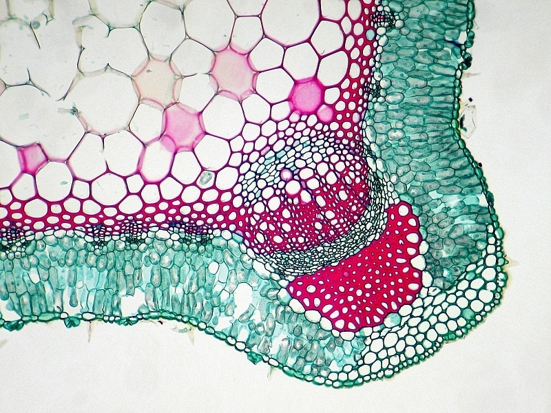

Spross, Kolorado -Tanne Abies concolodo
Hans-Jürgen
Bernd Miggel
Lieber Hans-Jürgen,
danke für das Rezept! Das Ergebnis spricht für sich.
Bob

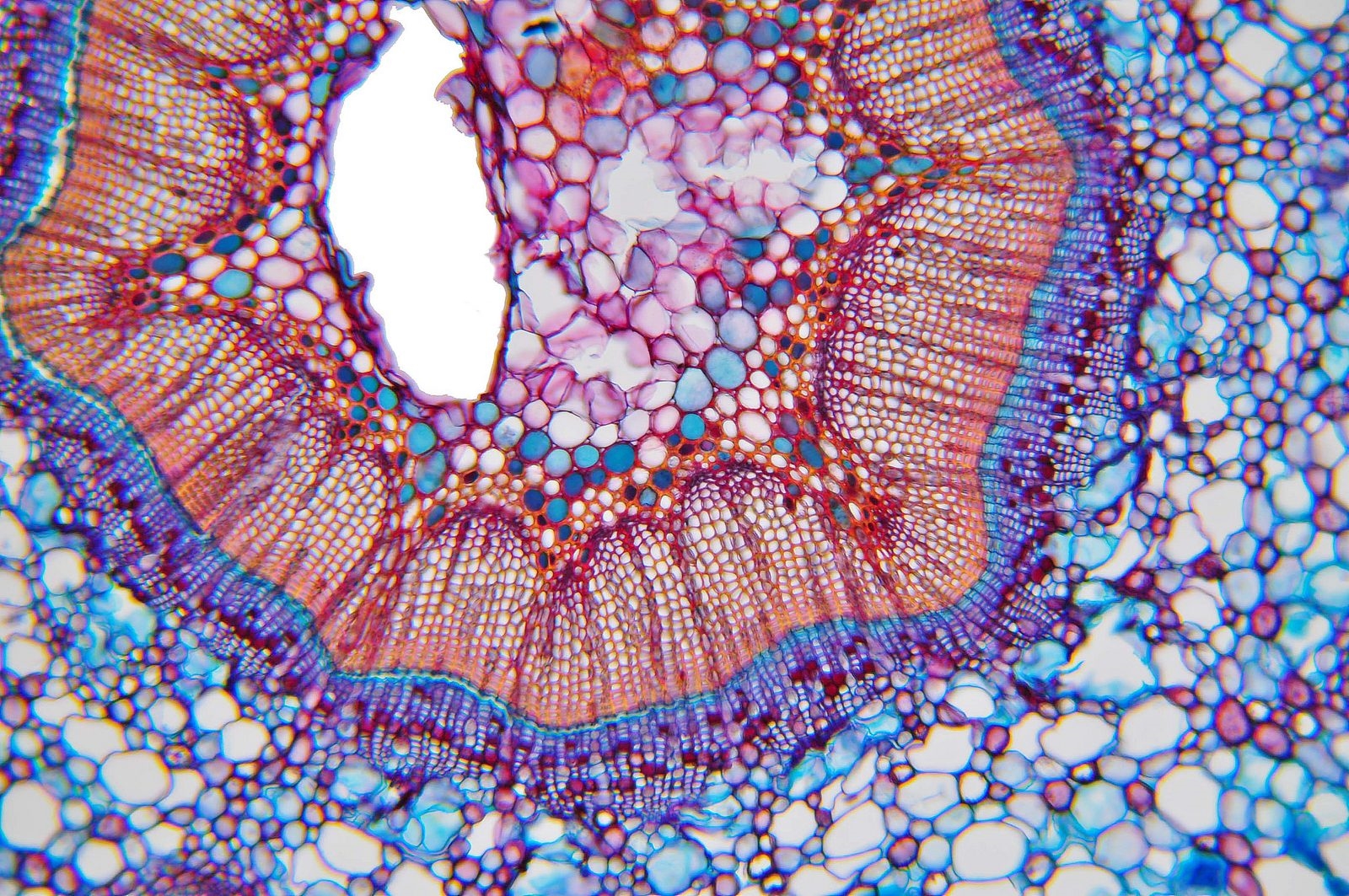

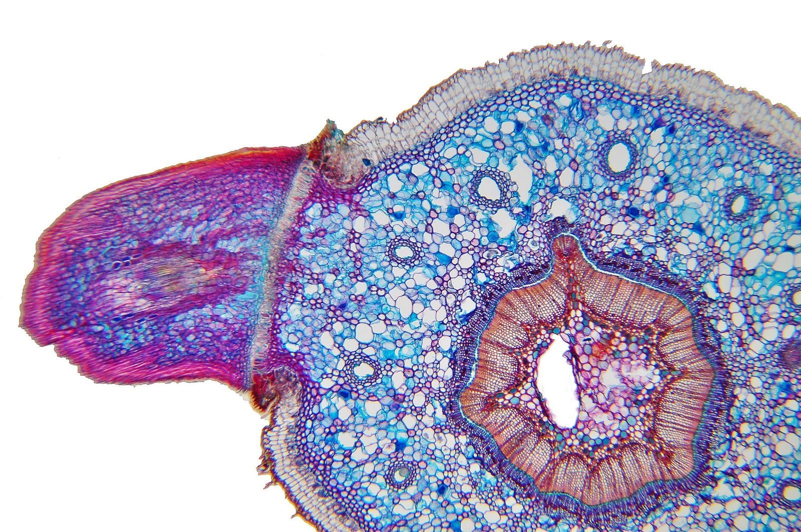

Hallo Hans-Jürgen,
Schnitt und Färbung sehen prima aus, aber ich hätte weniger blau und mehr grün erwartet. Etwa so, wie Du das in diesem beitrag gezeigt hast:
https://www.mikroskopie-forum.de/index.php?topic=30677.0
Fällt dir eine Erklärung für den Unterschied ein?
Bob
Hans-Jürgen Koch
Hallo Bob,
die Wiesen-Platterbse Lathyrus pratensis wurde mit W-3A-Färbung nach Wacker (Acridinrot-Acriflavin-Astrablau) gefärbt.
Bei der Nachfärbung mit Astrablau habe ich eine Mischung aus Astrablau und Acriflavin im Verhältnis 4 : 1 verwendet (blau + gelb = grün).
Bei der Etzold-Färbung kann ich diesen Prozess nicht steuern.
Hans-Jürgen

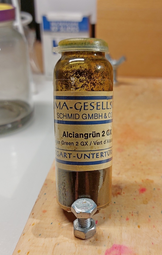

Lieber Hans-Jürgen,
in Deinem Rezept oben schreibst Du 300 mg Astrablau. Das müsste dann doch Alciangrün sein, oder?
Hans-Jürgen Koch
Lieber Jörg,
danke für den Hinweis.
Hans-Jürgen

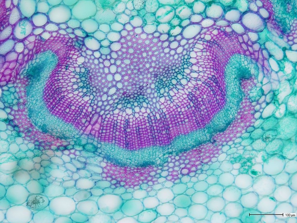

Lieber Hans-Jürgen,
noch einmal danke für die Farbprobe vom Etzold Grün! Leider bin ich noch nicht dazu gekommen, die Lösung anzusetzen, was ich aber hoffentlich die Woche schaffe.
Mich wundert ein wenig der hohe Blauanteil der Färbung, wie Du sie hier vorstellst. Ich habe vor einiger Zeit im Rahmen eines Farbvergleichs mit einer schon verdorbenen Etzold Grün Lösung (leider alterswegen verpilzt - daher die vielen schmierigen Artefakte im folgenden Bild) Efeu gefärbt und bekam da einen deutlich höheren Grünanteil:
Efeu Blattstiel mit Etzold Grün, Artefakte aufgrund der gealterten und verpilzten Farblösung
Mit der frisch angesetzten Lösung werde ich dann zum Vergleich wieder den Blattstiel des Efeus färben und die Ergebnisse gerne hier vorstellen.

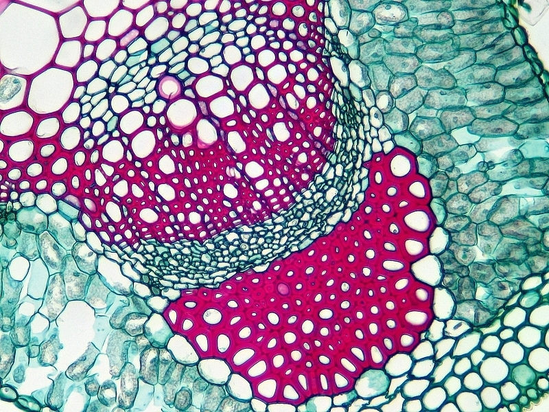

p.p.s.
Früher war alles besser. Noch einmal Etzold Grün aus 2009:
Lavendelspross im Querschnitt, Etzold Grün
