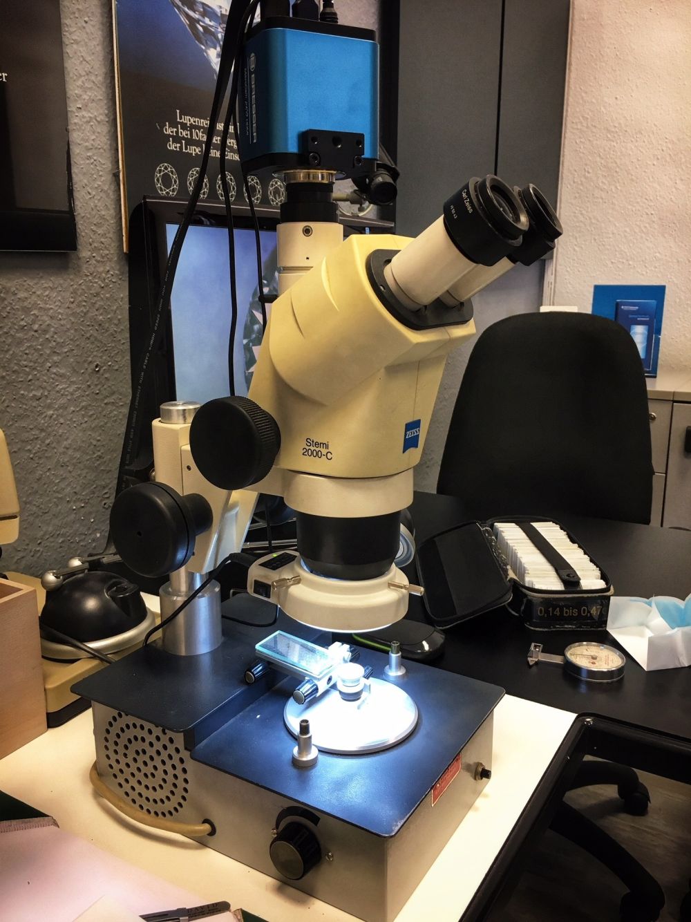

Mooooooment, Herr Halfmann!!!
Zitat von: Hugo Halfmann in Februar 02, 2022, 16:36:38 NACHMITTAGS
. Und die Tische sind so schwarz, daß sie auch niemals das Leitz-/Leicatypische "kettenraucherwohnungsgelb" annehmen
Leitz/Leica-typisch?  >:(  >:(  >:(
Steht d a etwa "Leitz" oder Leica" drauf?
https://www.pagels.de/assets/generated/pictures/66711/diamantstudio-pagels-2.1000_0_0.jpg
https://forum.dgfm-ev.de/wcf/attachment/483-zeiss-kf2-frontalansicht-jpg/
;) Grüße
