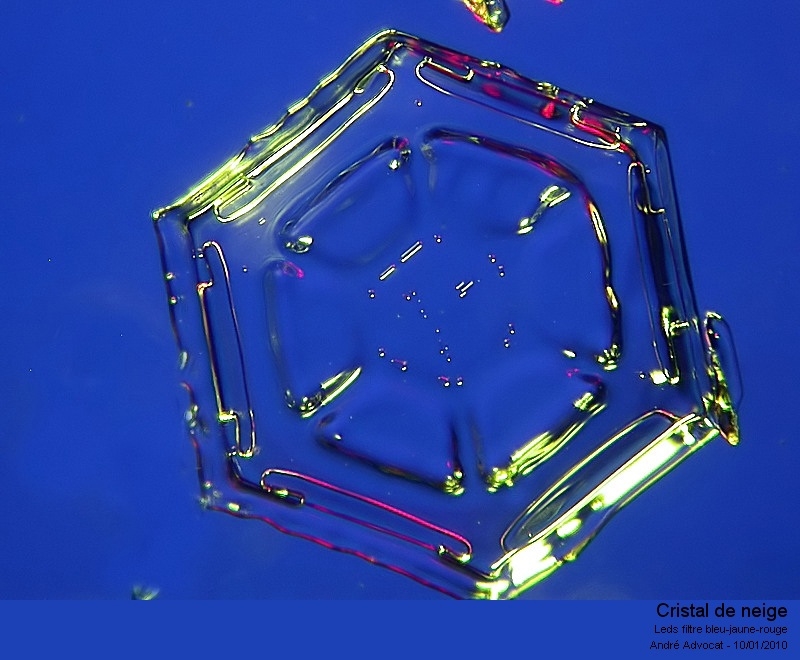

ich weiss dass dieses Thema in dieser Zeit nicht viele begeistern wird  ;D ;D
Aber trotzdem gibt es interessante Beobachtungen!
Das Protokol:
Eine Temperatur unter nul
Das Mikroskop draussen kühlen lassen
Schneeflöckschen aufs Unterklas,gut abschütteln
Objektiv 1.6 oder2.5
Auflicht mit Leds(zuerst ohne Filter dann gelber Filter und blauer
Ein blauer Hintergrund platz des Kondensor.
Sich gut anziehen!!
jetz mit Filter auf den Leds:
Laboval4

Hallo André,
Fantastic !
Ich hätte zwar Angst um mein Mikroskop aber bei so tollen Ergebnissen, werde ich vielleicht doch mal ein Standard junior "opfern".
Wie lange bleibt das ganze unter der LED stabil und geht es auch im Durchlicht ?

hallo an Alle
Danke für ihre Einschätzungen!
Wilfried:
ZitatIch hätte zwar Angst um mein Mikroskop aber bei so tollen Ergebnissen, werde ich vielleicht doch mal ein Standard junior "opfern".
Ich hoffe dass die Linsen dem Thermischer Chok gut übertragen ! ich habe nach der Übung den Mikroskop in das kälteste und trokneste Zimmer wieder hinein ge bracht!
Wenn es ziemlich kalt ist (es war gestern minus4°C) bleiben die Flocken ganz lang zusammen.
Mann muss nur aufpassen mit dem Atmen !
Durchlicht geht auch: ich habe es probiert ohne Condensor mit nur ein Led nach oben orientiert.

Klaus: ich habe ein Laboval 4 geopfert !!
Die Flöckschen scheinen leicht geschmolzen; doch war es der Schnee der voriger Nacht der keine Sonne bekam und der Thermometer war immer unter nul!
Noch ein Photo vom Matérial:(Hier ohne Farbfilter)

Lieber André,
