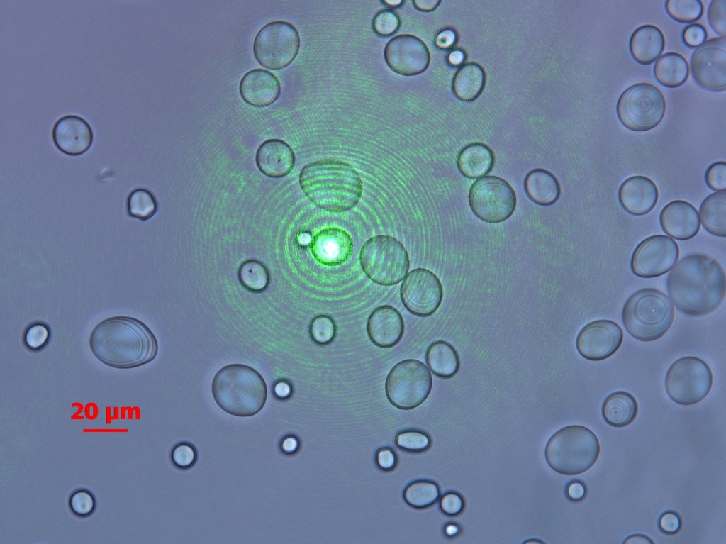

Auf ein Stärkekorn für die Messung fokussiert:
Objektiv EC-PlanNeofluar 40x/o,75, in Wasser mit Deckglas (Wasser stört bei Raman nicht!). Laser 532 nm, 18 mW in der Präparateebene. Zur Demonstration Überlagerung mit dem Hellfeld-Bild; das Durchlicht und die Raumbeleuchtung müssen bei der Messung natürlich ausgeschaltet sein.

Da sind etliche Komponenten beteiligt. Zuerst der Laser: ein billiger China-Kracher mit 100 mW war eine Katastrophe, nicht auf den Lichtleiter fokussierbar. Schrott. Da mußte ein Roithner-Laser mit 50 mW her.
Zweitens der Kantenfilter: ein Billig-Dings aus Ebay. Brachte erhebliche Störungen im niedrigen Raman-Bereich, Ursache: zu starke Durchlässigkeit bei 532 nm, was das ASEQ-Spektrometer nicht vertrug. Nach einigem Liegen in der Schublade ist es dann auch geplatzt... Also auch Schrott. Jetzt ist vorläufig ein FEL550 von Thorlabs drin, das sperrt mit OD6 gut, aber geht nicht nah genug an die 532 nm ran. Neues Filter ist im Anmarsch.
Drittens ein hoher Aufwand an Mechanik für die Einspiegelung ins Mikroskop. Fängt beim Laser an: der 0,8-mm-Strahl muß exakt in Höhe und Richtung auf den Lichtleitereingang ausgerichtet sein; am Mikroskop ist eine ähnliche Einrichtung, damit der Strahl ganz genau in der optischen Achse geführt wird und das "Pinhole" am Detektor trifft. Wenn alles richtig eingestellt ist, wandert der Laserpunkt beim Fokussieren nicht aus. Je stabiler die Mechanik, desto besser. Ist alles aus dem Vollen geschnitzt.
Viertens der Teilerspiegel. Das war zuerst eine 50/50-Platte, dadurch ein hoher Intensitätsverlust im Präparat. Jetzt ist ein dichroitischer Teiler drin, der bringts. Erst damit habe ich die 18 mW auf dem Präparat, das sind immerhin 36% der Laserleistung (gemessen mit Coherent-Laserleistungsmesser).
