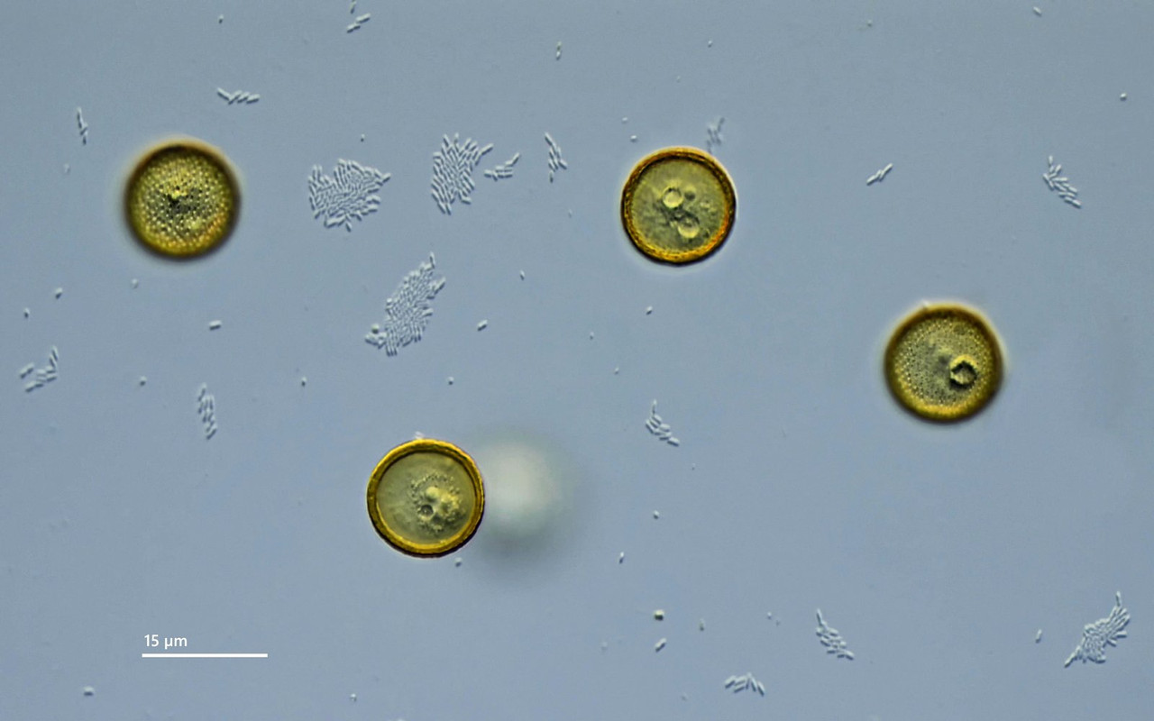

Die einen wollen die Algen oder Tierchen möglichst in ihrer "natürlichen" Umgebung ablichten. Da verbietet sich dann eine Freistellung. "Natürlich" ist allerdings auch hier schon sehr relativ, denn jede Präparation kann man nur noch mit Einschränkung als natürliches Umfeld bezeichnen. Und jedes Kontrastverfahren verändert den "natürlichen" Eindruck.
Auf der anderen Seite will man auch Mikroorganismen dokumentarisch und/oder ästhetisch informativ und eindrucksvoll abbilden. Dies gelingt oft besser mit einer Freistellung, zumindest mit dem Putzen des Hintergrunds. Echte, saubere Freistellungen von cilienbesetzten Tieren sind eine kleine Herausforderung in der Fotobearbeitung.
Wenn man mal von definitiv verfremdenden optischen Spielerein absieht, sehe ich noch eine dritte Möglichkeit der informativen Bildpräsentation. Das ist die Komposition von Einzelobjekten in einem einzigen Bild. Dies halte ich gerade bei Mikroorganismen, wo die Ansicht und der Informationsgehalt in verschiedenen Schärfenebenen sehr unterschiedlich ist, für durchaus legitim.
Statt mehrere Bilder zu verwenden, kopiere ich nach Freistellung die verschiedenen Schärfenebenen in ein Bild. Wenn der Hintergrund in den Einzelbildern sehr ähnlich ist, muss ich nicht einmal groß putzen.
Zugegeben, dies sollte eher die Ausnahme bleiben, macht aber bei manchen Objekten durchaus Sinn.
Zur Veranschaulichung möchte ich hier ein Beispiel der kleinen Schalenamöbe Pyxidicula operculta zeigen. Zwei verschiedene Amöben in jeweils zwei unterschiedlichen Schärfenebenen aufgenommen (DIK 100)
LG KlausZ
