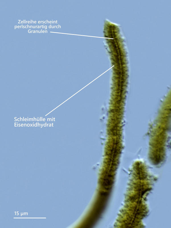

Die Ockerbakterien produzieren die Schleimhülle, indem sie Proteinfibrillen abscheiden, die im Laufe der Zeit zunehmend mit Eisenoxid inkrustiert werden. Leptothrix befindet sich in einer Art "Röhre" im Inneren der Schleimscheiden, in der sie sich frei bewegen können. Bei Fokussierung auf die Röhre ergibt sich manchmal ein perlschnurartiger Eindruck der Zellreihe. Sehr deutlich ist das bei den Aufnahmen von Michael Plewka zu sehen. https://plingfactory.de/Science/Atlas/Kennkarten%20Procaryota/e-procaryota/e-source/Leptothrix%20ochracea.html
Dies sind allerdings nicht die Zellumrisse von L. ochracea, sondern wie ich später festgestellt habe, eher stark entwickelte Speicher-Granulen, in denen Buttersäure-Abkömmlinge als Reservestoffe gespeichert werden (siehe dazu auch https://de.wikipedia.org/wiki/Leptothrix) Folgende Aufnahmen im DIK 100.

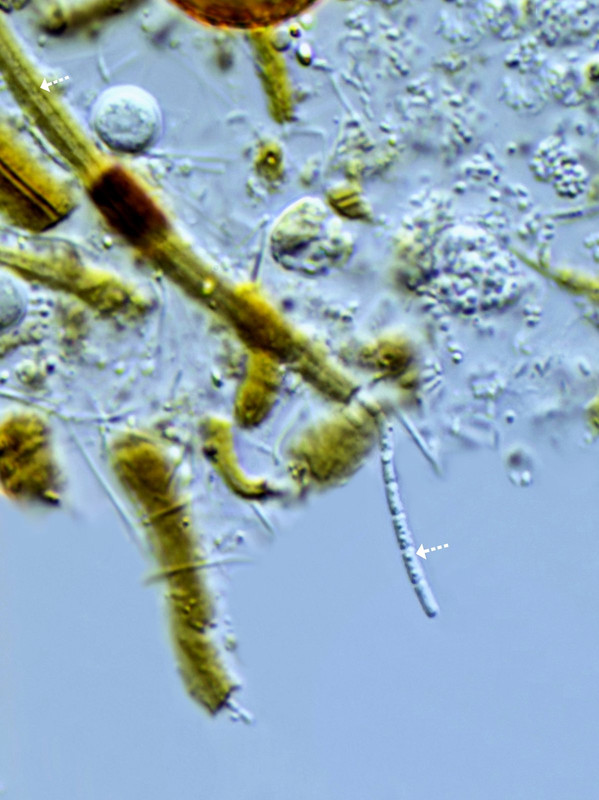

Die Zellen des Ockerbakteriums bestehen aus kurzen zylinderartigen Stäbchen mit einer durchschnittlichen Größe von 1µm x 3µm. Sie liegen innerhalb der Scheiden in Ketten vor, können sich aber auch außerhalb einzeln mit einer monotrichen Geißel fortbewegen.Das nächste Bild zeigt eine Kette, die aus der Hülle austritt. Die Granulen sind mit Pfeilen gekennzeichnet.

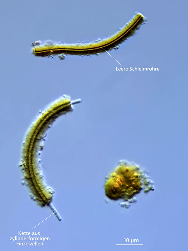

Bei genauerer Betachtung fällt auf, dass ein Großteil der Eisenoxidhydrat-Hüllen leer sind. Dies liegt daran, das mit stärkerer Eiseninkrustierung der Stoffaustausch mit der Umgebung zunehmend behindert wird. Dies wird vom Organismus dadurch gelöst, dass die Bakterien regelmäßig einzeln oder in kurzen Ketten aus älteren Hüllen auswandern und anschließend neue Schleimscheiden produzieren.
In der letzten Aufnahme sind nochmals eine leere und besetzte Schleimscheide zu sehen.
