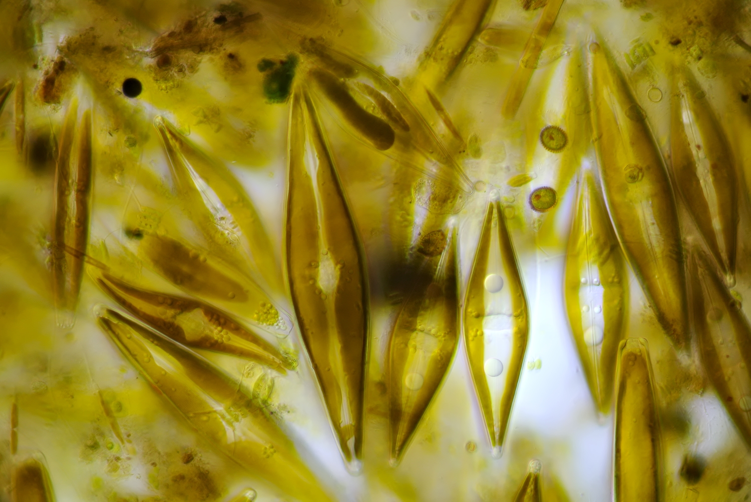

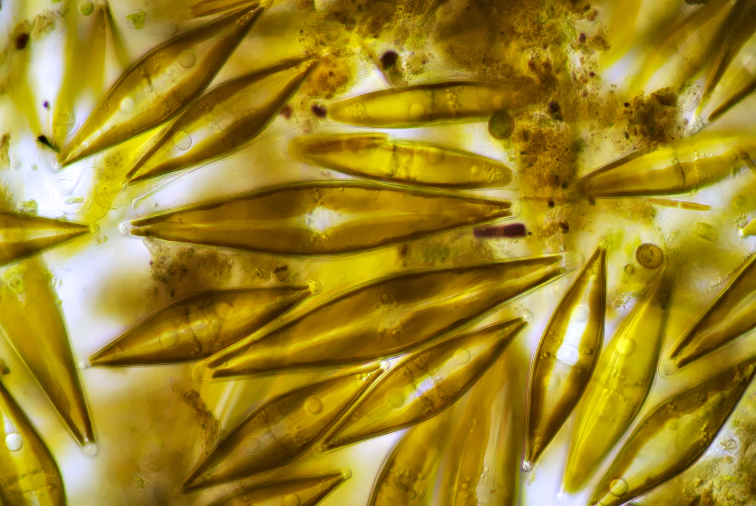

Dieses Jahr ist von Tümpeln bei mir nicht viel gekommen, also hier noch ein Versuch. Die Probe war von einem Graben hinter unser Gartenhaus, weil es Braun aussah könnte das natürlich wenig anders sein als Diatomeen. Vor allem Navicula, kann es auch zu viel des Gutes sein? ;)
Die Probe hatte danach eine Woche auf dem Fensterbank gestanden was nicht wirklich lebensfördernd war, und da sieht man schon kranke Exemplare, manche haben sich dann noch bewegt.

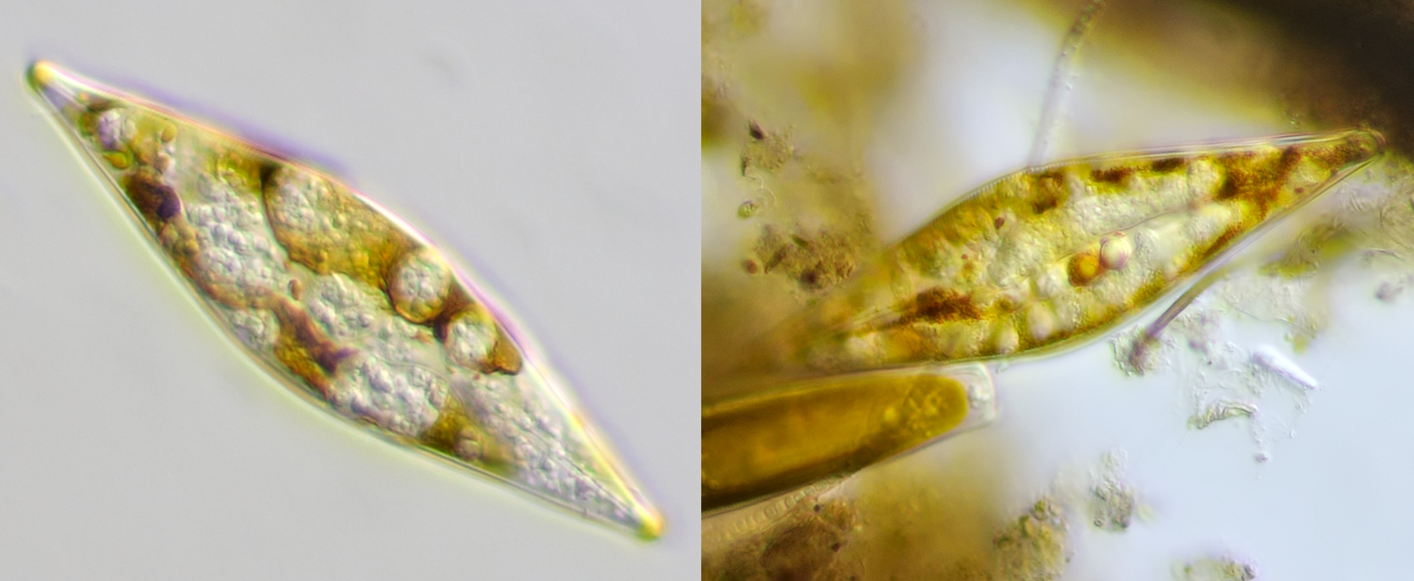

In die folgende Bilder sieht man schon Pilze, Parasiten und Bakterien in die Zelle des Naviculas.

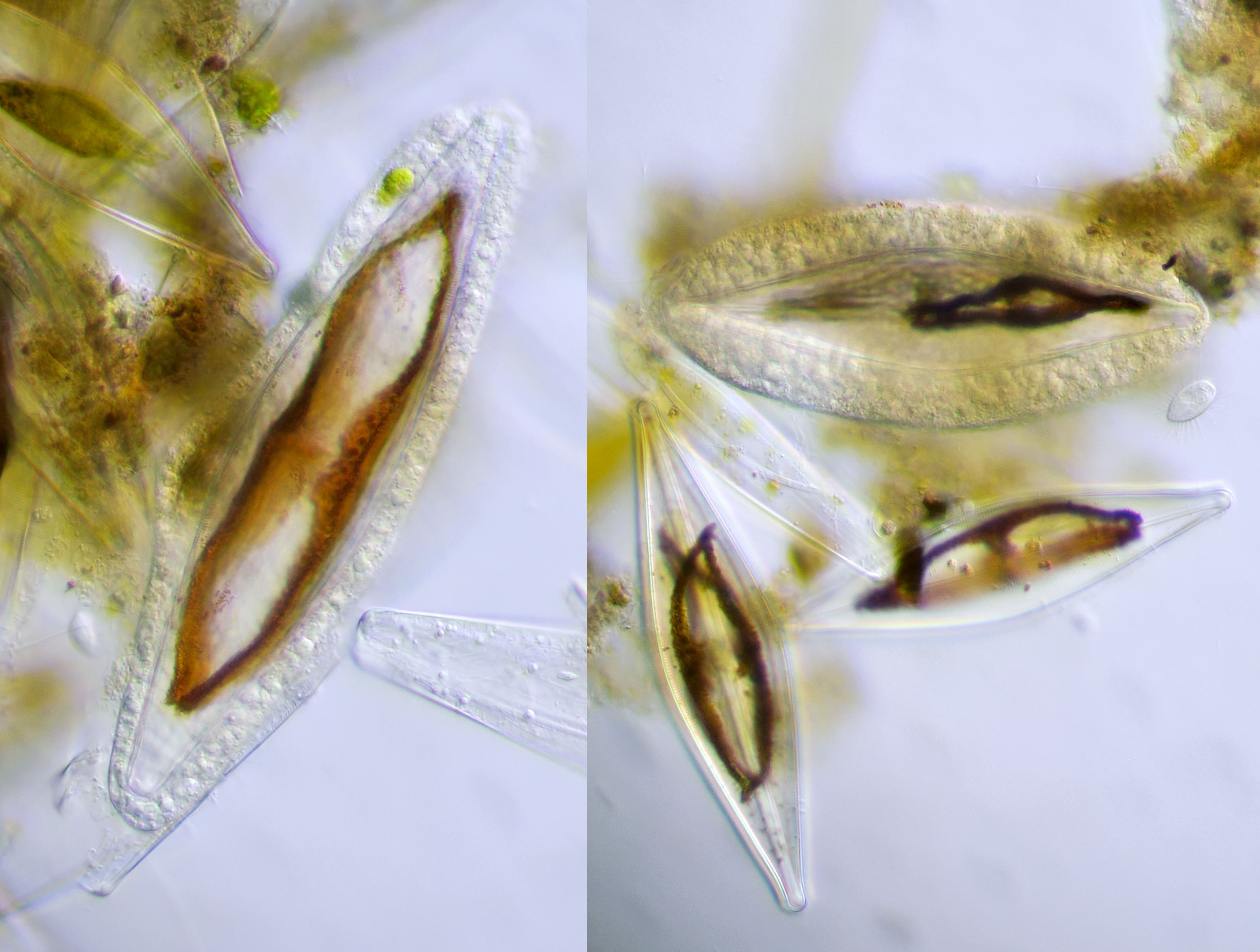

In die nächste Bilder sieht man eine dicke Hülle um die Navicula links und rechts oben. Was kann das sein?

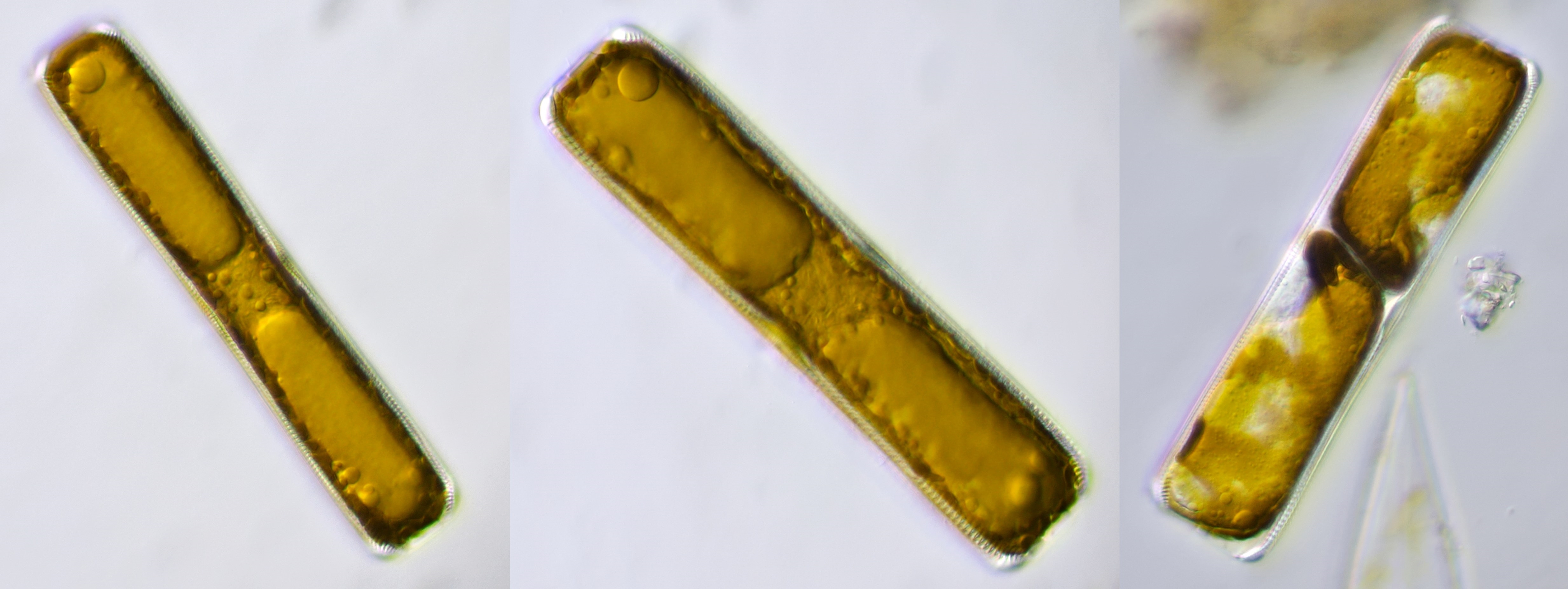

Ein Paar Pinnulara kamen auch noch im Bild, die ganz rechts erscheint mir nicht mehr so gesund:
Zur Technik: Zeiss-Winkel 40/0.65, schiefer Beleuchtung. Kamera: Nikon1 J1.

Lieber Rolf,
tolle Bilder von einem fotogenen Objekt, ich tippe auf Craticula cuspidata.
lg
Gerrit Heinz
Hallo Rolf,
das sind sehr schöne Fotos von den Kieselalgen, dem Schieflicht sei dank :)  ich hatte in einer Probe auch mal einige aber nicht in dieser Dichte und so schön detailreich konnte ich sie auch nicht aufnehmen.
Gruß, Gerrit

schmidt
bei den dicken Hüllen um die Navicula könnte es sich um Amöben handeln, die versuchen die Alge zu verdauen.
VG
pschmidt
