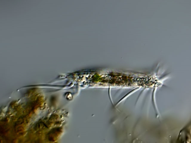

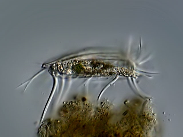

Knoblauch Präparat.
Eine Frische Knoblauch mit dem Messer halbiert und mit dem Skalpell etwas Flüssigkeit von der Schnittfläche geschabt.
Auf einen sauberen Objektträger ausgestrichen und mit ein Tropfen destilliertes Wasser mit der Präpariernadel verrührt.
Deckglas drauf und überschüssiges Wasser am Deckglasrand mit Filterpapier weggesaugt.
Mit der Pipette einen Tropfen Lugolsche Lösung  neben die Deckglaskante gesetzt und mit einem Tropfen destilliertes Wasser verdünt und mit der Präpariernadel an der Deckglaskante gezogen.
Auf der gegenüberliegenden Deckglasseite habe ich ein Streifen Filterpapier ( ca 5 x 1 cm ) mit der kurzen Schnittkante angesetzt um das Wasser aus dem Präparat herauszuziehen.
Anschliessend 1 Tropfen Königsblaue Tinte neben die Deckglaskante gesetzt und mit einem Tropfen destilliertes Wasser verdünt und mit der Präpariernadel an der Deckglaskante gezogen und wieder mit dem Filterpapier das Wasser mit der Tinte aus dem Präparat rausgezogen.Anschließend ein Tropfen Isoprophylalkohol gesetzt und wieder durchgezogen.
Und hier ein paar Fotos.
Lg Alex
Hallo Alexander,
die Königsblaue Tinte scheint in diesem Fall - vorsichtig ausgedrückt -  nicht so der geeignete Farbstoff zu sein.
