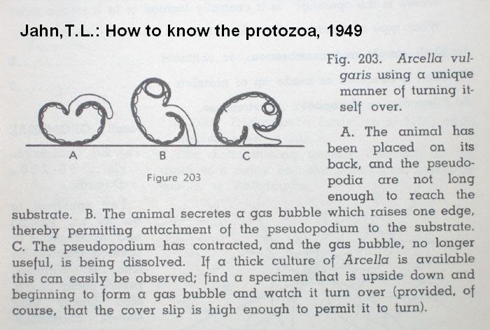

ich hatte damals die gleiche Beobachtung mit den Blasen gemacht und dann die folgende Beschreibung gefunden:
Mehr wurde damals nicht diskutiert; die Art des Gases blieb unbeantwortet (jetzt: CO2).

den Fall (Cookie error) hatten wir schon mal. Deshalb hier der Titel des Artikels "Gas Vacuoles and Flotation in the Testate Amoeba Arcella discoides" (abstract).
Ich hoffe, diese Information hilft weiter.
@ Herrn Hippe: vielen dank für den Auszug aus dem "Jahn"
