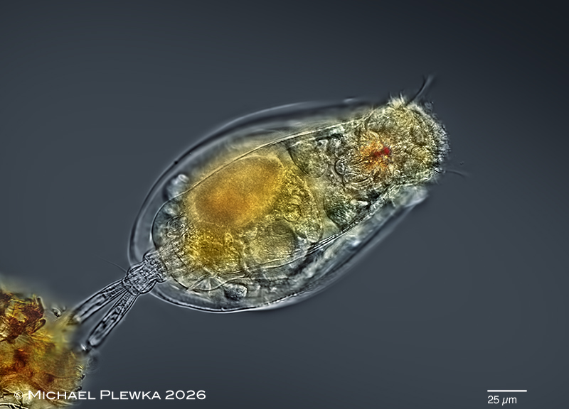

Der Name des ,,Fußborsten"-Rädertier (so bezeichnet im ,,Wassertropfen") Euchlanis bezieht  sich auf ein  m.o.w. auffälliges Sinnesorgan (,,Caudaltaster") am Fuß (dieses gibt es aber auch bei anderen Gattungen wie z.B. bei Cephalodella,
ist also kein Alleinstellungsmerkmal:
Die hier vorgestellte Euchlanis lyra unterscheidet sich von den im Wassertropfen gelisteten Arten der Gattung u.a. dadurch, dass am Hinterende des Panzers kein Einschnitt ist.

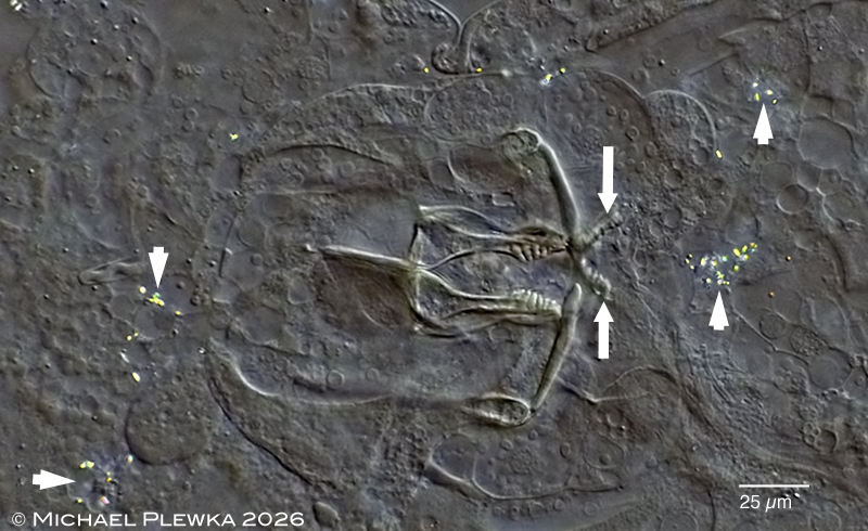

Hier noch ein Bild vom Kieferapparat (,,Kauer")  eines ,,Wolf-Rädertiers":
 Wie der Fantasiename im Wassertropfen schon andeutet, gibt es in der  gesamten Familie, zu der  dieses Rädertier gehört,  viele räuberische Arten, die sich auch von anderen Rädertieren ernähren, was an den Kauern der gefressenen Tiere erkennbar wird. (Ein Beispiel dafür ist hierzu finden.
Bei dieser  Art  (Dicranophorus hauerianus) , die man an sehr charakteristischen Strukturen des Kauers (Pfeile) von anderen Arten unterscheiden kann,  habe ich bisher noch nie tierische Überreste im Mageninhalt gefunden, sehr wohl aber jede Menge Diatomeen. Ich habe dieses Bild, (das die Kauer im übrigen nur unzulänglich dokumentiert) aber deshalb ausgewählt, weil es zusätzlich an manchen Stellen die Anhäufungen von kleinen lichtbrechenden  Körperchen unbekannter Funktion zeigt, ähnlich denen, die ich bei einer   anderen Art aus dieser Gattung schon beobachtet hatte.
Mehr zu D. hauerianus hier:
https://www.plingfactory.de/Science/Atlas/KennkartenTiere/Rotifers/01RotEng/source/Dicranophorus%20hauerianus.html
