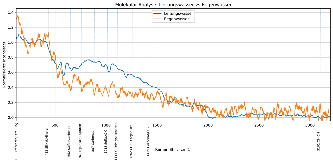

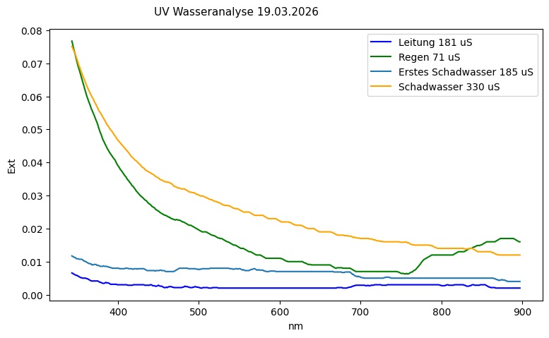

nuplikon
#44
Hallo an die Bastler, ich bin auch in der Phase die spektrographischen Möglichkeiten mit der Mikroskopie zu verknüpfen. Das macht nicht nur ein bisschen Spass, weil man dadurch die Möglichkeiten der aktuellen KI sowie Web Datenbanken nutzen kann. Die ersten Übersichten mit meinem 1064nm Raman
im Vergleich zur UV-VIS Spektroskopie
Es ist eine Wasseranalyse für eine Immobilie mit einem hydrostatischen Wasserschaden. Via Mikroskop sieht man nur mineralische Spuren, wenig Algen oder soetwas. Beim näheren Hinschauen fiel mir allerdings das Humin auf, über dessen Anwesenheit man präzise Rücklüsse auf die Wasserquelle machen kann. Das wird z.B. beim Leitungswasser ausgefiltert. Raman Molekular sieht man z.B. die typische Mineralisierung von Leitungswasser gut. Wer sich für sowas begeistert, aber Probleme mit den Kosten hat, dem kann ich gerne meine Quelle für spektroskopische Bauteile u. Systeme geben. Eine eingelagerte Insolvenzmasse in Niedersachsen. Kartons mit Stellar Net, Ocean Optics, BW Tek, Nova Bauteilen, oft fehlt mal ein Netzteil oder sowas, aber der Kreativität werden keine Grenzen gesetzt, von Stellar Deuterium Lampen bis Ocean Spektrometer, alles im Bereich Faktor 10fach guenstiger. Grossgeräte gibt es dort auch. Einfach PN an mich schicken. VG Markus
