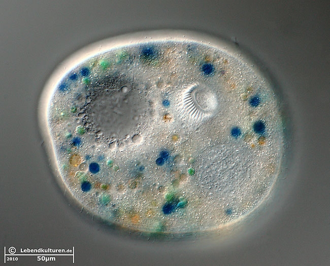

in einer frischen Probe fiel mir dieser Ciliat wegen der ungewöhnlichen Färbung (wie bunte Eier  ;)) der Nahrungsvakuolen auf:
20x PA, 1,6x Optovar, DIC, Blitz, EOS450D
Leider ist es auf Grund des Deckglasdruckes schon sehr unförmig - ich würde auf Nassula ornata (Korrektur) tippen. Lt. Streble / Krauter "Leben im Wassertropfen" frißt es hautpsächlich Algen und Blaualgen. Der Inhalt der Nahrungsvakuolen ist je nach Grad der Verdauung blaugrün, grün, violett, braun, gelb, orange.

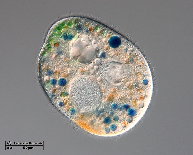

Hier noch ein Bild mit Focus auf den Schlund mit der Reuse:
40x PA Öl, DIC, Blitz, EOS450D

Oliver S.
Hallo Herr Helbig,
was könnte das Blaue denn sein?
Gruß, Oliver S.

hallo Herr Helbig,
sehr schöne Aufnahmen, der Oralapparat ist gut getroffen; die Farben der Viecher (Nassula ornata) faszinieren immer wieder. Eine schöne Einstimmung auf Ostern!
beste Grüße Michael Plewka

@ Oliver
Das weiß ich leider auch nicht. Die Nahrungsvakuolen sind mit Zellen von Cyanobakterien und einer tintenblauen "Lösung" gefüllt.
@ Herr Plewka
Danke für die Korrektur - da waren meine Gedanken schon wieder wo anders  ;)

Wolfgang Bettighofer
Hallo Gerald,
nachdem ich deine superschönen Nassulabilder mit der guten Darstellung der Reuse gesehen habe, kann ich noch ein wenig zu den Farbspielen sagen.
Aus der Schule kennen wir Lackmus, der Indikatorfarbstoff, der sauer und basisch anzeigt.
Die Farbspiele entstammen ähnlichen Reaktionen. Einige Farbstoffe, die die Cyanobakterien, welche in den Nahrungvakuolen sind, mitbringen, reagieren mit Farbveränderungen auf die sich verändernden ph-Werte bei der Verdauung. Meine Nassula, die ich einmal intensiver fotografiert habe, hatte gerade mal orangefarbene Nahrungsvakuolen.
