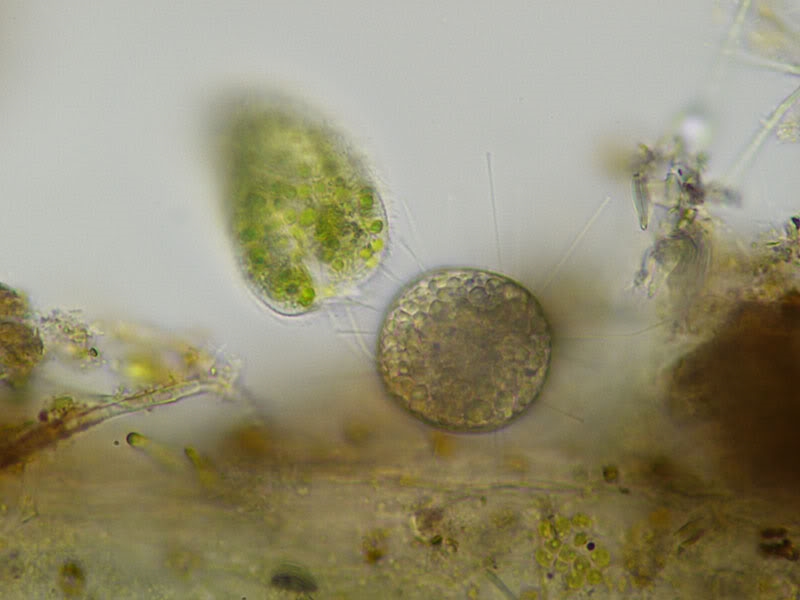

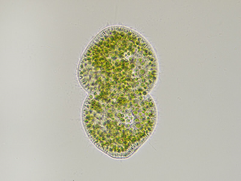

in einer Probe aus einem Krötenteicheck tummeln sich viele Paramecium bursaria. Sie sind momentan sehr vermehrungsfreudig und teilen sich:
Oben quer und hier in der Längsachse:
Dieses Bild hat mit der Teilung nichts zu tun, hier hielt ein Sonnentierchen eine Weile seine Beute fest, gab dann aber doch auf und ließ los.

hallo Regi,
in Bild 2. u. 3. handelt es sich m.E. um eine Konjugation und nicht um eine Teilung.
Paramecium teilt sich m.W. quer, während bei der Konjugation die beiden Zellen sich längsseits aneinander legen.
beste Grüße Michael Plewka

So ist es!!
ALLE Ciliaten teilen sich quer, mit Ausnahme der Peritrichen.

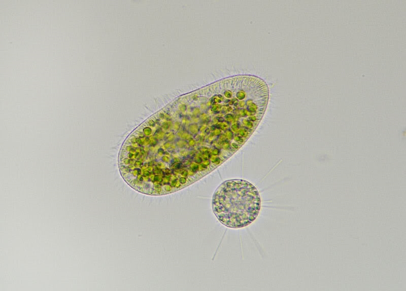

habe nochmals die Pantoffeltierchenprobe mikroskopiert und dabei dieses Foto aufnehmen können:
Hier hat sich ein Sauginfusor eines grünen Pantoffeltierchens bemächtigt und hat es auch nicht mehr losgelassen. Er haftete selbst am Detritus und konnte so seine Attacke ohne Probleme durchhalten. Oben in Bild 4 hatte ich fälschlicherweise ein Sonnentierchen (es war freischwebend, wohl von seinem Standort abgerissen) für den Angreifer gehalten. Ich war mir nicht sicher ob Infusor oder Sonnentierchen.
Jetzt beim nochmaligen Durchsehen der Probe ließen sich die vorkommenden Sauginfusorien gut identifizieren.
