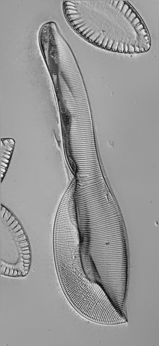

Hier noch einmal der einfache Stack:

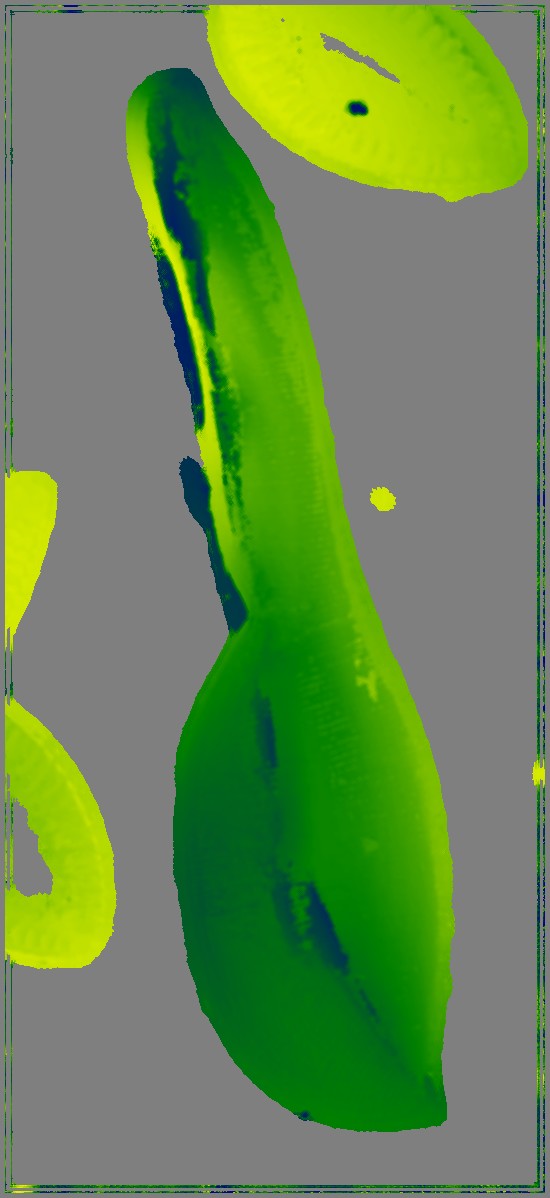

Die Alge zeigt in der Aufnahme-Pespektive ein grobe Löffelform. Die Tiefenkarte zeigt: Wir schauen oben auf die Kante des Stiels (Gelb=vorne und Blau=Hinten liegen direkt nebeneinander):

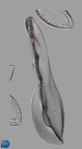

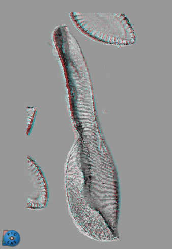

Mit der neuen PICOLAY-Version kann man mit wenigen Klicks räumliche Animationen erzeugen. Besonders schnell geht das, wenn man nur scharfes Bild und Tiefenkarte dazu verwendet. Hier Anaglyphen-Animationen, die man aber auch ohne Brille ansehen kann:
-> An der steilen Kante der Karten-basierten Version links sieht man nur eine gestreifte gerade Fläche. (Die Tiefenkarte erlaubt nur eine Tiefenstufe für jedes Pixel in der Fläche...)
-> Beim PICOLAY-Hologramm kann man an der steilen Kante aus mikroskopischen Gründen keine Details auflösen, aber die Struktur der Schale wird deutlich besser erkennbar... (Das Hologramm basiert sozusagen auf einer räumlichen Tiefenkarte.)
Im unteren Bereich zeigt die kartenbasierte Animation zwei 'Kamelhöcker', während das Hologramm die korrekte runde Struktur liefert...
