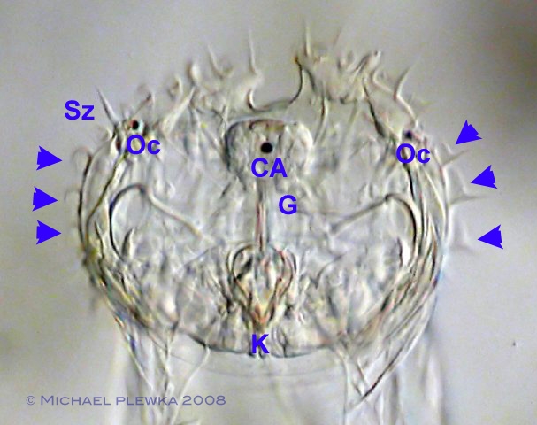

fangen wir mit der ersten an: lt. KOSTE hat Asplanchna 3 Augen: ein Cerebralauge sowie zwei Lateralaugen (Ocellen).  Hier eine Frontalaufnahme, die ich schon einmal früher hier im Forum gezeigt habe. Es handelt sich um eine Asplanchna, die in einem Wassertropfen an der Oberfläche rädert (Aufnahme ohne Deckglas) . Man kann  folgendes erkennen:  Sz: Sinneszelle, Oc: Lateralaugen (Ocellen),  CA: Cerebralauge, an der Frontseite des Gehirns (G);  blaue Pfeilpitzen: Cilien, sowie den Kauer (K).

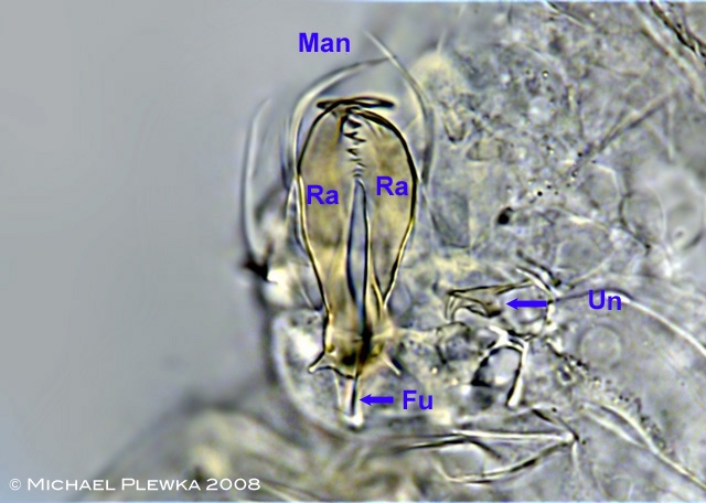

Hier noch einmal ein anderes Bild von dem Kauer.
Man erkennt:  Ra: klauenartige, bezahnte Rami (Ra) zum Ergreifen der Beute ; Fu: Fulcrum; Man: Manubrien; Un: Unci :

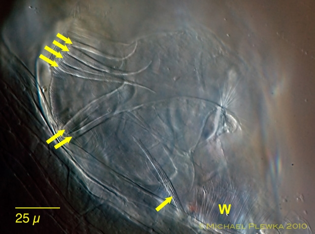

In den zuvor gezeigten Bildern ist der Kauer nicht zu sehen. Die von Ihnen angesprochenen zangen- bzw. pinzettenartigen Gebilde sind wahrscheinlich Sinnesorgane innerhalb des Räderorgans. Hierzu ein weiteres AusschnittsBild vom Kopfbereich.
Die gelben Pfeile zeigen die SinnesCilien, W bedeutet die Wimpern, welche der Fortbewegung bzw. dem Herbeistrudeln der Nahrung dienen:

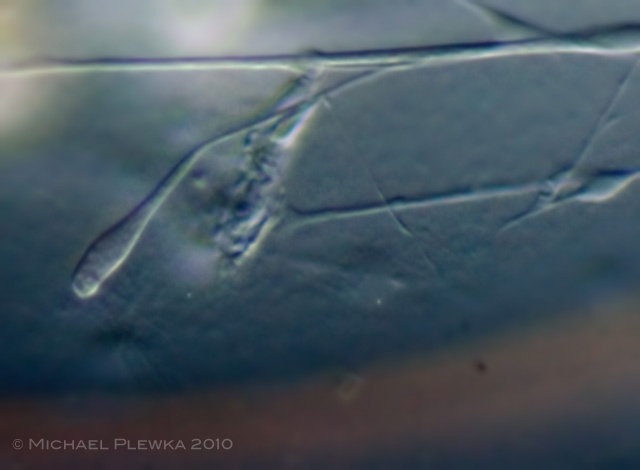

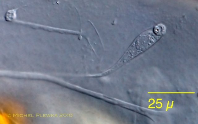

Zu den Knoten. Asplanchna besitzt einige Längsmuskeln, sowie einige quer verlaufende Ringmuskeln.  Mir ist bisher nicht klar, wie ich im Lichtmikroskop bei lebenden Rädertieren die Nervenzellen von Muskelzellen unterscheiden kann (Vitalfärbung??).   Dennoch meine ich, dass einige der sichtbaren Fasern Nervenzellen sein müssen. Bei den  Knoten innerhalb von Asplanchna konnte ich  folgendes feststellen:
zum einen  nehmen  die Amoebocyten  (A) ständig Kontakt mit anderen Zellen auf. Hier nochmal ein Bild von einer solchen Zelle:
Dabei entstehen Fäden, welche andere Fasern (Nerven/Muskeln) vortäuschen. Diese verschwinden wieder . Hierzu auch noch ein kleines Video unter: http://www.plingfactory.de/Science/Atlas/Filme/Rotifer/source/AsplanchnaAmoebocyt.html
Daneben gibt es aber statische Gebilde. Ob es sich bei der mit N bezeichneten Struktur um den Zellkörper einer Nervenzelle handelt, ist mir ebenso unklar wie die weiteren knotenartigen Gebilde (außer A). M? könnte eine Muskelfaser sein. Querstreifung lässt sich wie gesagt nicht erkennen:
