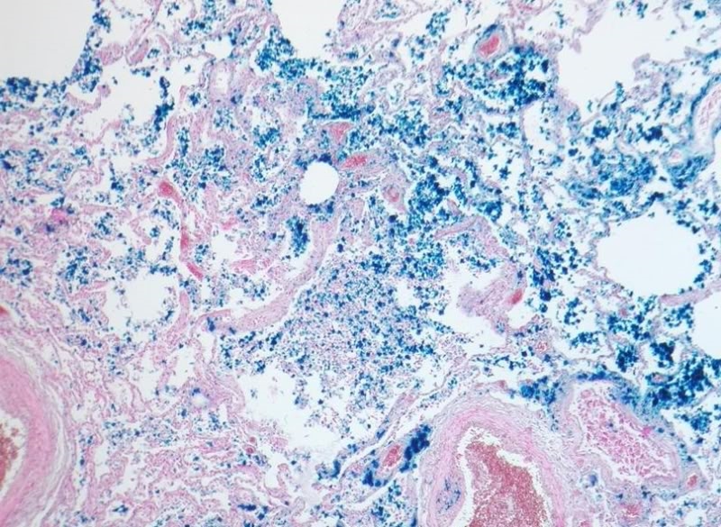

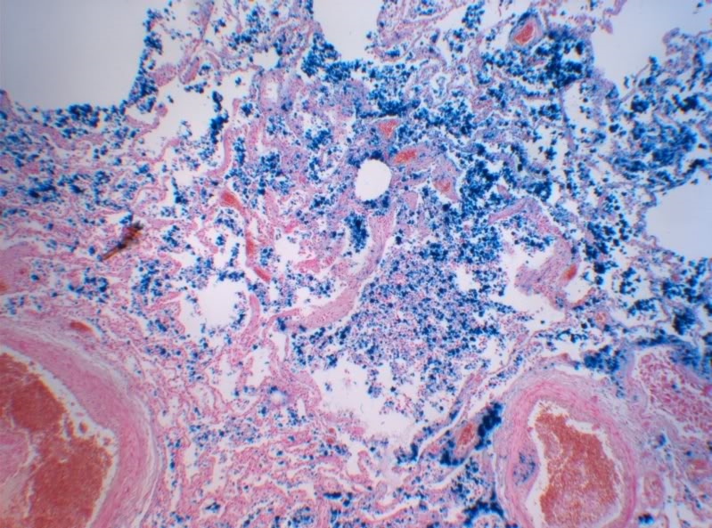

Liebe Freunde,
nachdem ich meine Festplatte erfolglos durchsucht hatte, habe ich auf einem USB-Stick nun doch noch ein Foto gefunden, das ich später für einen Vortrag durch ein neues ersetzt habe, weil es mir so ganz und gar nicht gefallen hatte.
Zu sehen ist ein histologischer Schnitt durch die menschliche Lunge in der Berlinerblau-Reaktion. Hierbei wird Hämosiderin blau dargestellt. Des Gewebe stammt von einer Patientin, die unter einer sehr seltenen (1:1.000.000), nur bei Frauen auftretenden Lungenerkrankung litt. Die Lymphangioleiomyomatose ist eine tumorartige Erkrakung, die mit der glatten Muskulatur ähnelden Infiltraten der Lunge sowie einem zystischen Umbau des Lungengerüstes einher geht. Hierbei kann es zu massiven Blutungen kommen, die, wenn sie lange genug überlebt werden, später als massive Hämosiderinablagerungen imponieren.
Das 1. Bild wurde an einem Leica DMLB mit N-Plan 4x und einer Leica-Mikroskopkamera mit (ich glaube) 3,1 MP gemacht. Das Paket wurde von Leica so vor ca. 4 Jahren verkauft.
Das 2. Bild habe ich dann am Leitz Orthoplan (letzte Serie mit 160 mm Objektiven) mit dem Planapochromat 4x und einer Nikon Coolpix 990 gemacht.
Auch das zweite Bild ist sicher nicht perfekt (ich liebe Zeiss-Kameras mit AxioVision...), vielleicht kann man aber nachvollziehen, dass ich inzwischen dafür gesorgt habe, dass die N-Plane gegen HC Plan-Fluotare getauscht wurden  ;). Mir gefällt jedenfalls in der direkten Gegenüberstellung das am Orthoplan geschossene Foto besser. Beide Fotos sind (milde) geGIMPt!
Es soll hierbei nicht darum gehen, den direkten Bick in das Mikroskop durch ein Foto zu ersetzen; durchs Okular geblickt hat man zunächst bei beiden Mikroskopen ein exzellentes Bild, und nicht jeder wird auf Anhieb die Vorzüge des Apochromaten bemerken. Es geht mir darum zu zeigen, mit welcher technischen Lösung welches Ergebnis erzielt werden kann. Dass z.B. die Leica-Kamera bei Lupenvergrößerung eine derartige Vignettierung und Randverzerrung aufweist, ist ein Faktum. Durch Ersatz des Kondensors durch einen mit eingebauter Mattscheibe haben wir inzwischen den Effekt beim 4er Objektiv beseitigen können, allerdings haben wir ihn noch ansatzweise beim 2,5er. Dass die CP nicht absolut randscharf abbildet, wundert mich indessen weniger.

#65
Lieber Florian
Zitatdurchs Okular geblickt hat man zunächst bei beiden Mikroskopen ein exzellentes Bild, und nicht jeder wird auf Anhieb die Vorzüge des Apochromaten bemerken.
So ist es! Ich habe an meinem DMLB HCX-Planapochromate 20 und 40 ( das sind die besten trockenen Unendlich-Planapos dieser Vergrößerungen, die es von Leica gibt ) im direkten Vergleich mit den entsprechend vergrößernden N-Planen. Und wenn man mal ganz ehrlich ist: Sicher ist für den Geübten z.B. an einem Pflanzenschnitt die bessere Auflösung des Planapos an kleinsten Details erkennbar, wenn man diese bewusst betrachtet, was aber den Farbkontrast und den gesamten Bildeindruck über das 22er oder 25er-Sehfeld betrifft, kann man auf Anhieb keine wirklich gravierenden Unterschiede erkennen.
Ich weiss auch nicht, ob man den Unterschied auf einem Foto mit der Coolpix 990 oder 995 überhaupt erkennen würde - vielleicht, wenn man stark hineinzoomt. ( habe es allerdings so noch nicht ausprobiert ).
Allerdings gebe ich zu, dass man seine Augen auch "verwöhnen" und an die bessere Auflösung gewöhnen kann, aber ohne den direkten Vergleich kann man hier z.B. auch mit N-Planen leben.
Das nur, weil Du es auch erwähnst. Obowhl es ja hier nicht ganz zum Thema passt, weil ich ja jetzt über den Vergleich der Objektivklassen des gleichen hersteller sim Unendlich-System berichte.
