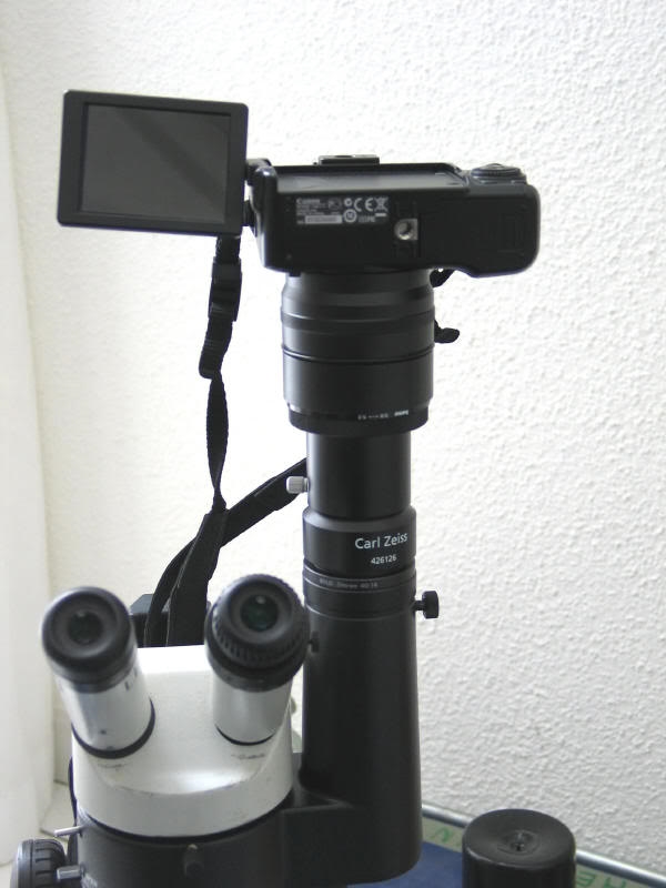

Das kann ich bestätigen für die G 11: mit dem "kleinen" CZ-Adapter 42 61 26 lässt sich die G 11 problemlos an ein Stemi adaptieren nach der üblichen Methode: der CZ-Adapter hat ein Filtergewinde M 52, der auf den kameraseitigen Filteradapter aufgeschraubt wird. Der Steckdurchmesser des CZ-Adapters passt mit 30 mm genau in den Leitz/Wild-Adapter für den Fototubus des Stemis (hier ein  Leica M 3 C, das ich beinahe verkauft habe und jetzt glücklich bin, dass der Interessent abgesprungen ist!)
Da Stemis ∞-Optik haben und der CZ-Adapter nicht kompensiert passt das optisch sehr gut!
