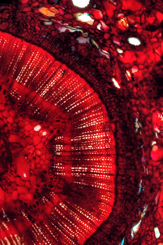

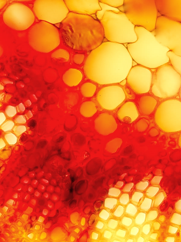

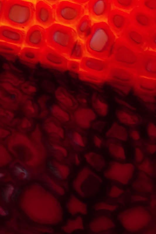

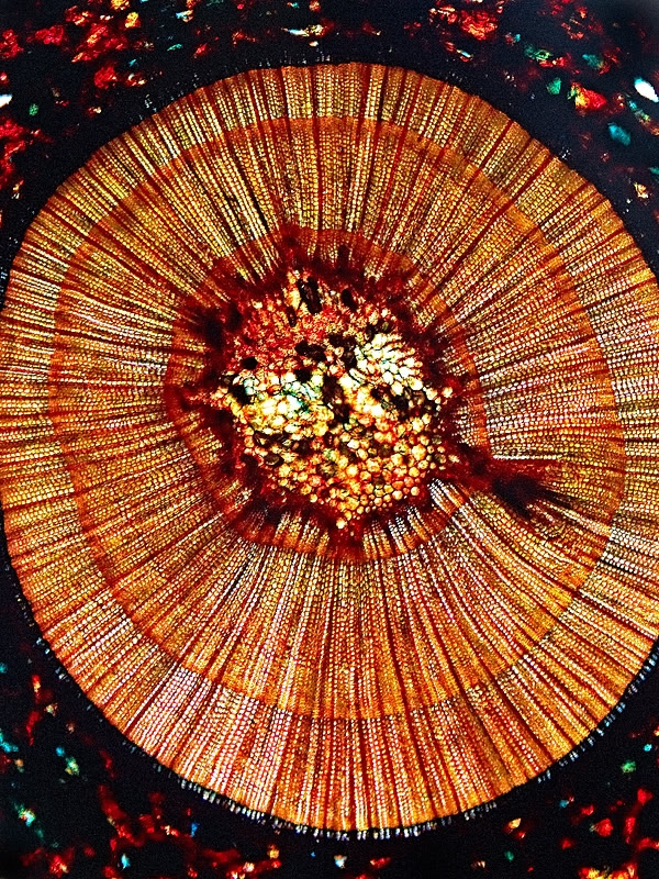

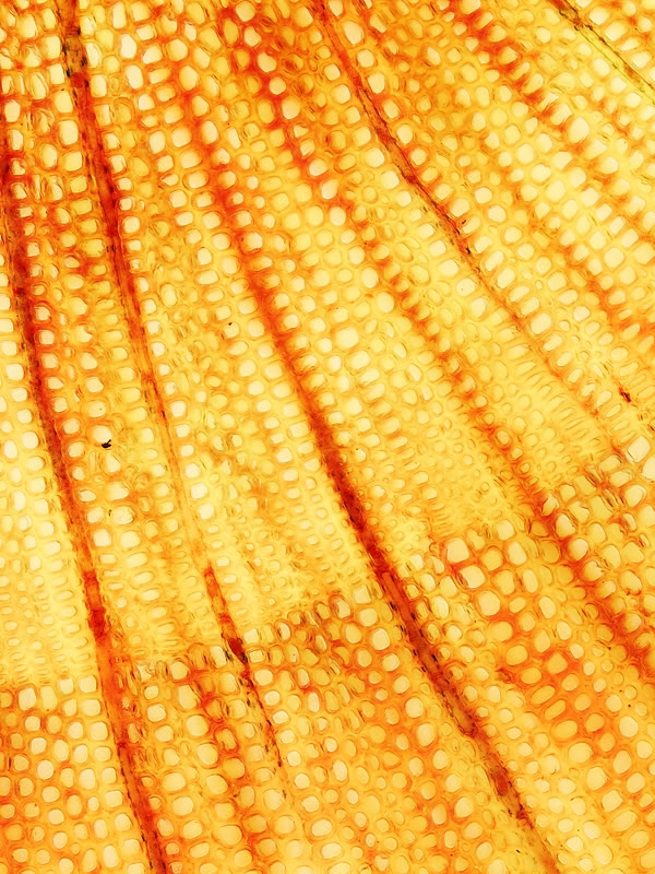

So, jetzt hat es mir doch keine Ruhe gelassen und ich habe 3 Bilder gemacht:
S-Plan APO 4x am Olympus BHSP mit 1,67 Projektiv, Lupenkondensor, Canon 1D Mark IV Stack als Übersichtsaufnahme
wie oben aber 40x
wie oben aber 20x
Es geht mir um den Schnitt und nicht um die Fotos ...
Wie schon geschrieben, das ist einer von meinen ersten 10 selbst gemachten Schnitten. Es ist der beste von diesen 10! Es ist auch das erste Mal, dass ich mit dem vereinfachten(2er Satz von Klaus) nach Wacker gefärbt habe. Bei der Färbung sind mir schon selbst 2 Fehler aufgefallen:
Ich bin nach der Alkoholreihe nicht vor der ersten Färbung ins dest. Wasser gegangen (hat mir Klaus schon gestern geschrieben) ...
Nach der Blaufärbung bin ich ins dest. Wassser, dann 50% und in Folge 97% Ethanol, Xylol unter Sichtkontrolle ==> teilweise hat das Eindeckmittel noch Farbe aus dem Schnitt gezogen (eins von zehn) ==> die Bestellung von Triethylphoshat ist heute schon an den Chemieladen gegangen ...
Ich bin mir aber sicher mehr als die beiden Fehler gemacht zu haben und muss mich da noch verbessern & bitte Euch daher um Rückmeldungen, Tipps, Kritik, ...
Danke :-)
PS: Farben und Kontraste sehen bei mir am kalibrierten System übrigens deutlich besser aus wie am Notebookbildschirm :-)
Sorry, kleine Richtigstellung, mit dem 20x und dem 40x habe ich natürlich nicht mit dem Lupenkondensor gearbeitet ...
Hallo Gerhard,
ZitatIch bin nach der Alkoholreihe nicht vor der ersten Färbung ins dest. Wasser gegangen
Das muss auch nicht sein. Ich kenne die 2 Komponenten Version von W3A nicht. Bei der 3 Komponenten Version löse ich Acridinrot mit Aqua dest. und verdünne dann 1:1 mit reinem Ethanol. Schnitte können aus 50% Ethanol dann direkt mit der Acridinrot Lösung behandelt werden.
Ich empfehle Dir nach dem Astrablau kräftig mit Aqua dest. zu spülen, alles Wasser absaugen, und dann kräftig Isopropanol. Sobald Du rote Farbwölkchen siehst, Isopropanol wechseln. Dann in Euparal eindecken.
Um Deinen Schnitt besser beurteilen zu können zeige doch bitte nicht-gestapelte Bilder mit dem 10x Objektiv. Ansonsten sieht das alles sehr vielversprechend aus.

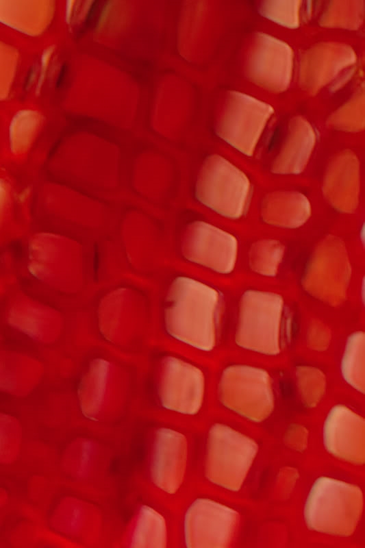

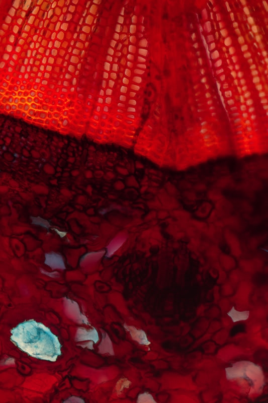

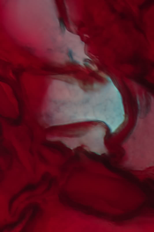

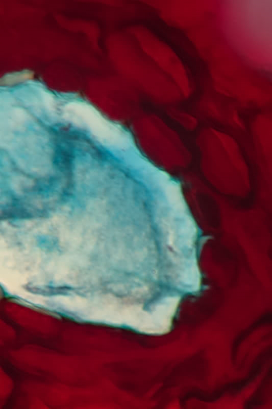

So, ein paar kleine Schritte weiter:-))
Das ist ein Schnitt von Heute, also Version 3 vom gleichen Objekt. Ich zeige Heute auf Wunsch keine fertigen (gestackten) Bilder, was Ihr seht ist also nur eine Schicht ...
Übersicht mit dem 10x:
Die volle Große des Ausschnitts mit dem 20x:
Und jetzt kommen 1:1 Daten von unterschiedlichen Stellen aus dem 20x da man sonst nicht wirklich über Qualität urteilen kann. Die Ausschnitte sind aus der gezeigen Fokusschicht, ich habe die Ausschnitte nach deren Schärfe gewählt ==> also nicht nach botanischen Gesichtspunkten, mir geht es ja darum zu sehen ob ich Eure Tipps richtig eingearbeitet habe & ich bitte daher um weiter Rückmeldungen um bald eine nächste, verbesserte Version zeigen zu können ...
Freue mich auf Eure Anregungen ...
