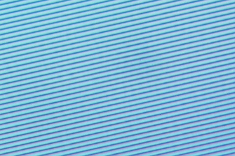

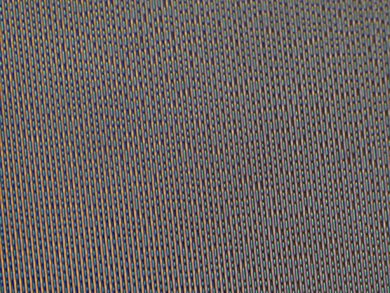

hat mich schwer beeindruckt und so habe ich mich auch auf die Suche gemacht nach Pits und Lands...
Offensichtlich kann man die Pits auf beschreibbaren Silberscheiben nicht so ohne weiteres sichtbar
machen, ich habe auch nur die Nuten gefunden, die quasi als Führungsgleise für den Schreiblaser
in die Rohlinge vorgepresst werden, keine Spur von den gebrannten Pits:

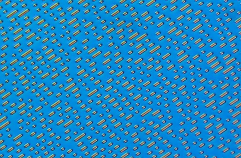

Ganz anders auf einer gepressten CD-ROM, hier sieht man die Pits und Lands sofort und sehr deutlich:
Ich habe eine CD rausgesucht, die nicht komplett Be-sieb-druckt ist und von oben mit einem 100er Objektiv
draufgeschaut. Bei der selbstgebrannten CD sind die Bilder fast identisch, egal ob von oben oder unten
geschaut, man sieht nur die leeren Nuten.....

Hallo Gerd,
Ich könnte mir vorstellen, dass bei unterschiedlich farbigem Licht (probier mal eine rote, helle LED) da mehr zu sehen ist. Die gepressten Pids sehen ja aus wie gemalt. Cool!
Matthias
Einen schönen Sonntag,
das hat natürlich gereizt  ;D
Und so entstand dieses Bild. Leider nicht ganz optimal, denn ich habe ein Auflichtobjektiv missbraucht (Deckglas=0).
Selbstgebrannte CD , Olympus BH-2 mit Auflichteinheit UMA und Objektiv MSPlan 50/0,8 , extrem zugezogene Kondensor-Aperturblende , weiße LED , kein Stack.
Kameraadaption über Zeiss Projektiv f=80mm + C-Mount Objektiv f=32mm (Faktor = 0,4x)
Kamera : ImagingSource DFK72
Mikro-Grüße
P.S. ideal wäre nun ein Objektiv für unendlich mit Korrektur von 0 - 2mm (Deckglas o.ä.) , gibt es das für RMS-Gewinde?
Gerd-G
so war das ja auch gedacht, mit dem Reiz.... ;)
Ist sehr gut gelungen, das Bild gefällt mir !
Offensichtlich sind die Sichtbarkeiten auch von den Rohlingen abhängig,
bei einem anderen Silberscheibchen konnte ich heute ein ähnliches Bild sehen.
