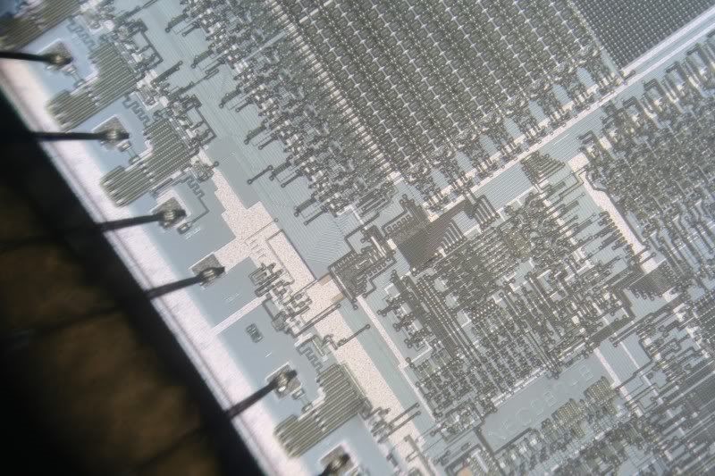

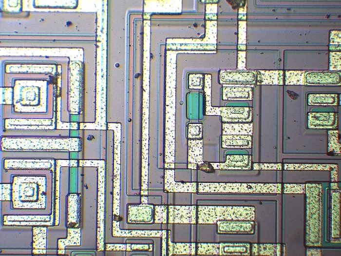

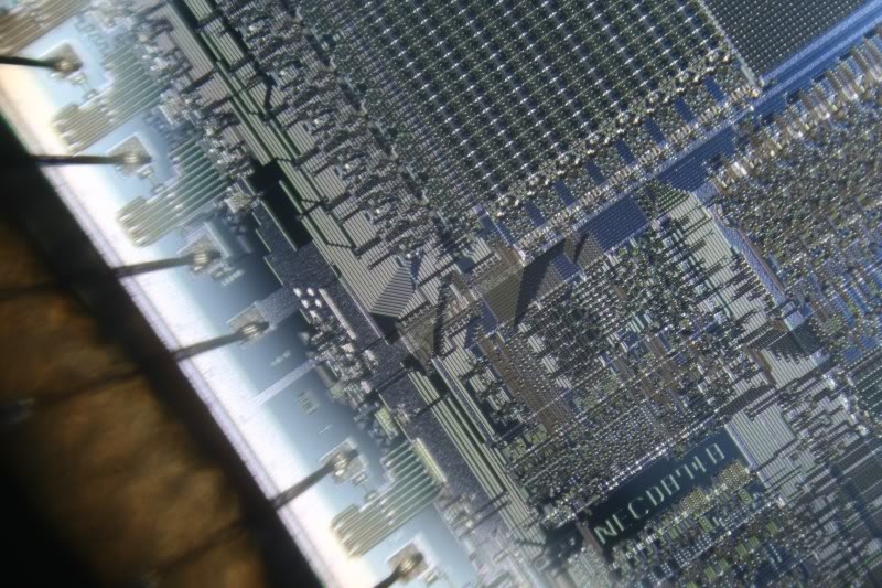

Beispiel:
Mit DIC im Auflicht.
Ohne DIC.

Noch eine kleine Ergänzung.
Selbst das ist kein Auflicht DIC, sondern nur ein Auflicht Hellfeld mit schiefer Beleuchtung. D.h. in der Nähe der Aperturblende des Auflichtilluminators wird ein Teil der Öffnung abgedeckt und schon bekommt man eine plastische Ansicht der Oberfläche des Schaltkreises.

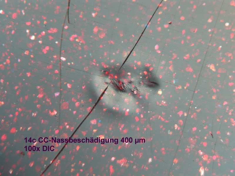

Hallo Andreas,
wenn ich Dich richtig verstehe, wolltest Du auch ein Beispiel Lacke haben?
Hier ein Metallic-Lack, der als Schutz über der Metallic-Effektschicht immer einen Klarlack hat. Das ist eine Fehlstelle im Klarlack. Man sieht auch sehr schön feine Haarkratzer in der Lackoberfläche und weil der Klarlack total durchsichtig ist auch die Metallic-Effektpigmente (Das sind bedampfte Aluminium-Flitter). Natürlich etwas unscharf, weil sie 20-30 µm tiefer liegen. Wenn die Probe nicht genau orthogonal liegt, ist der DIC-Effekt nicht mehr gut. Fokussiert ist auf die Oberfläche des Klarlacks.
