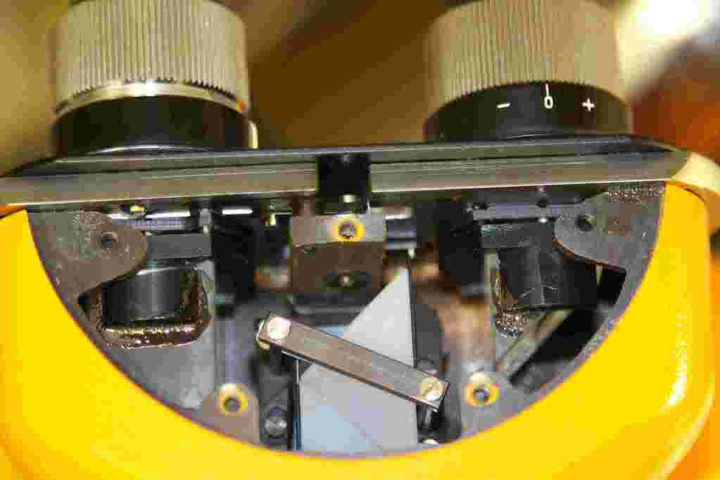

Hallo @All,
heute habe ich den Test mit einem Feldstecher gemacht und auch bestanden  ;D
Habt ihr vielleicht eine Idee was ich bei Mikroskop nachjustieren soll/kann damit es da auch funktioniert?
LG F

Hallo!
Vielleicht solltest Du doch noch einmal andere hindurchschauen lassen.
Du schriebst doch, dass Deine Frau nur ein Bild sieht ( oder meint sie nur ein Bild pro Auge?  ;) )
Von dem Innenleben des Tubus würde ich übrigens als Laie die Finger lassen!!!

Hallo Franz,
nicht gleich einschnappen; Peter V. spricht da bestimmt aus Erfahrung und hat wohl auch nicht gerade 2 linke Hände. Zur Justage der Prismen eines Bino-tubus benötigt man einfach einige Hilfsmittel - namentlich einen Kollimator - und entsprechende Fachkenntnis, wenn man in vernünftiger Zeit ein zufriedenstellendes Ergebnis erzielen will. Ich habe schon einiges an Mikroskop-(Teilen) zerlegt und wieder erfolgreich zusammengesetzt, aber bei Bino oder gar Stemi-Prismen würde ich mich nicht trauen, das würde ich sicher Fachbetrieben anvertrauen.

Hallo Franz,
Wem der einfache 'Blinzeltest' zu subjektiv ist, der kann auch schnell einen objektiven Test mit Hilfe eines einfachen Laserpointers machen. Dazu eine Fassung für den Laser bauen (lassen), im Durchmesser der Okulare, und den Laser genau in der Mitte eines Okulartubus zentrieren. So daß sich beim Drehen des Lasers in der Okulartubusröhre der am anderen Ende des Tubus in einem Abstand von einem halben Meter aufgefangene Leuchtfleck nicht mehr dreht. Dann geht nämlich der Laserstrahl genau in der Mitte der optischen Achse durch den Tubus. Steckt man nun den Laser (samt Hülse) in den anderen Tubus, so trifft der Strahl den selben Punkt auf dem Schirm. Vorausgesetzt, die Achsen stimmen exakt überein.
Viel Erfolg beim Testen!
Wahrscheinlich könnte man die selbe Anordnung auch verwenden, um die Prismen zu justieren. Aber dies ist, wie schon erwähnt, ein sehr riskantes Spiel.
Alfons

Hallo Franz,
also mit zwei rechten Fingern geht es ganz schnell.  :D
Das rechte Tubusrohr (1) abschrauben
Stellring für den Augenabstand (2) abziehen [beim Einbau auf die richtige Position des Stiftes achten]
Die drei Schrauben (3) leicht lösen und nur das Tubusrohr (1) wieder locker einschrauben
Nun kannst Du, während der Präparatebeobachtung, durch Verschieben des T.rohres, beide Kreise übereinander legen
und die drei Schrauben bei optimaler Lage vorsichtig anziehen.
Die Augen sollten dabei entspannt sein.
Ein leichter horizontaler Versatz ist nicht so schlimm wie ein vertikaler.
Viel Erfolg

Ich persönlich bin mir nicht sicher, ob der Tubus überhaupt defekt ist, denn wenn er es wäre, frage ich mich, wieso Franz' Frau ein einwandfreies Bild sieht.
Mein Weg wäre der gewesen, mal einen etwas erfahreneren Mikroskopiker hindurch schauen zu lassen.
