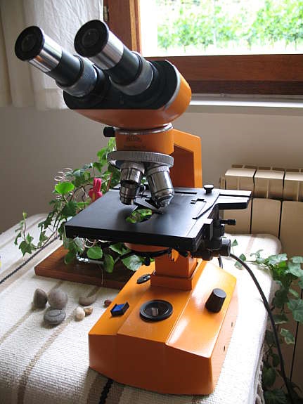

Ein Bifokales Kaps-Mikroskop

Das Kaps ist ein für Deine Zwecke schon recht ordentliches Gerät ( O.k, der Designer hätte vielleicht nicht so ein komisches Zeug rauchen sollen  ;) )
Wenn Du damit mikroskopierst, besorg Dir die passende Hintegrundmusik dazu: http://www.amazon.de/gp/product/images/B0000B1K2A/ref=dp_image_0?ie=UTF8&n=290380&s=music
Nein, Spaß beiseite, es ist ein grundsolides Mikroskop.
