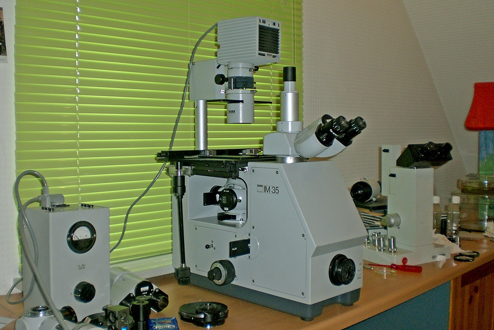

aufgrund eines glücklichen Umstandes bin ich recht plötzlich Besitzer eines IM35 von Zeiss geworden, mit dem ich bereits lange geliebäugelt habe.
Bisher habe ich nicht viel über diese Geräte im Netz gefunden. Gibt es eine digitalisierte "Gebrauchsanweisung" o.ä.?
Ich möchte kurz zeigen, welche Komponenten vorhanden sind, und welche Anforderungen das Geräte schlussendlich erfüllen sollte.
Gesamtansicht
Im Institut haben wir zwei IMs mit DIK ausgerüstet und schon dort nehme ich wahr, dass es diese schweren Inversmikroskope von Zeiss in mehrere Versionen mit verschiedenen Komponenten gegeben haben muss.
Ich selbst werde sicher nicht an eine DIK-Einrichtung kommen und möchte daher Hellfeld und Phasenkontrast nutzen.

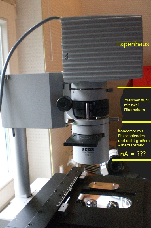

Nun Sieht die Aktuelle Beleuchtungssituatioin so aus:

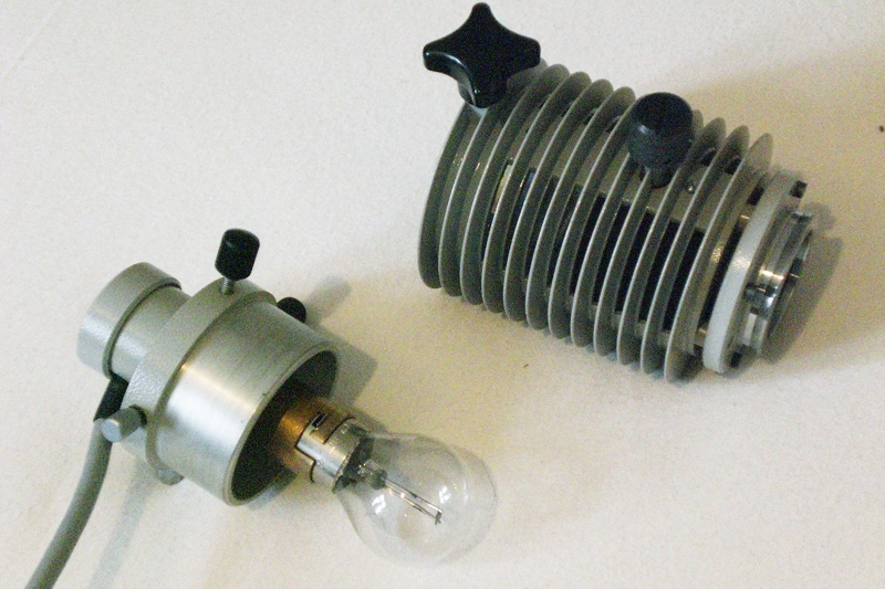

Das 100W Lampenhaus habe ich provisorisch drangesetzt. Mitgekauft habe ich folgendes Lampenhaus (welches wir auch im Institut benutzen):
Frage 1: Welche Lampenhäuser können/sollten benutzt werden? Ich möchte das richtige Lampenhaus gerne mit einer LED ausstatten.
Dieser LD-Kondensor gibt ein tolles Bild mit den LD-Achromaten.
Frage 2: Wer kennt seine nA?
Ich habe nun auch einmal einen Revolverkondensor für höhere Aperturen drangesetzt und es fehlt eine Leuchtfeldblende zum Köhlern!
Frage 3: Was für eine Leuchtfeldblende benötige ich und gibt es eine Chance daran zu kommen?

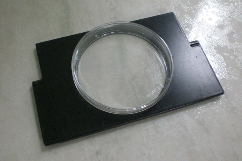

Thema Objekthalterung:
Es ist eine Platte an dem Kreuztisch befestigt, die einen Objektträger aufnehmen kann.
Nun kenne ich aus dem Institut andere Platten, die sich recht einfach austauschen lassen und z.B. auch Petrischalen aufnehmen können...
Frage 4: Wieviele Halterungssysteme hat es am IM gegeben und wie komme ich an eine Petrischalenhalterung?

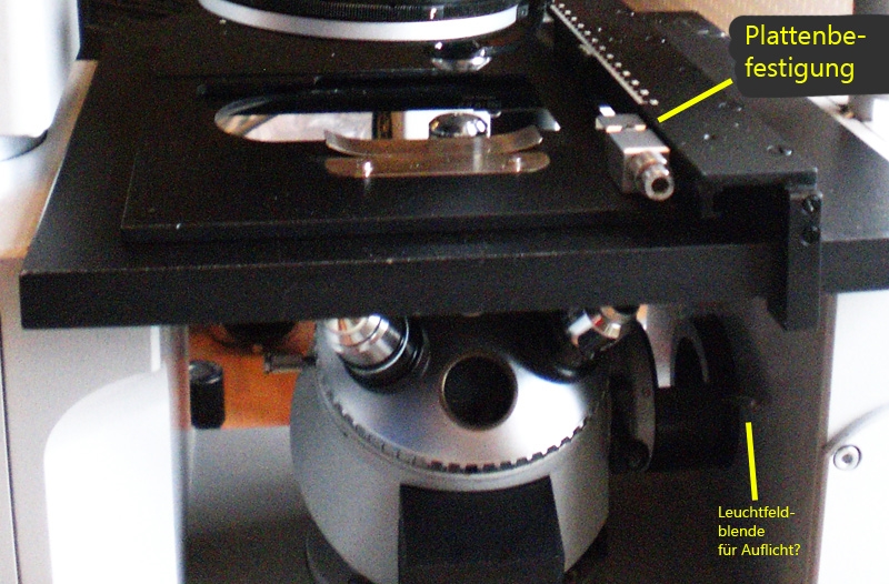

Zuletzt noch eine Frage zur Auflicht-Fluoreszenz-Einrichtung:
Ich habe einen Hebel gefunden, der sich zwar bewegen lässt, aber keinen Einfluss auf die z.Z. weit geschlossenen Leuchtfeldblende hat.
Frage 5: Ist das der Leuchtfeldblendenhebel? Wenn ja, ist er nämlich "kaputt"/wirklungslos.

ZitatFrage 5: Ist das der Leuchtfeldblendenhebel? Wenn ja, ist er nämlich "kaputt"/wirklungslos.
Hallo Sebastian,
die Auflichtfluoreszenz müßte an deinem Gerät funktionieren, dazu muß allerdings der Reflektoreinsatz mit den entsprechenden Filtern bestückt sein.
Auf dem ersten Bild läßt dich da was erkennen, er befindet sich unter dem Revolver und hat die Aufkleber mit der entsprechenden Bestückung.
Ein Lampenhaus muß dann am Auflicht-Strahlengang aber auch angeschlossen werden, der Schralben-Anschluß müßte auf der Rückseite sein.
Da der Tisch nicht tief genug ist, muß also die Jalosette hochgezogen werden.
ZitatFrage 1: Welche Lampenhäuser können/sollten benutzt werden? Ich möchte das richtige Lampenhaus gerne mit einer LED ausstatten.
Es lassen sich die Leuchte 30, 60, 100 anschließen, eine Umrüstung auf LED ist bei allen Lampenhäusern möglich.

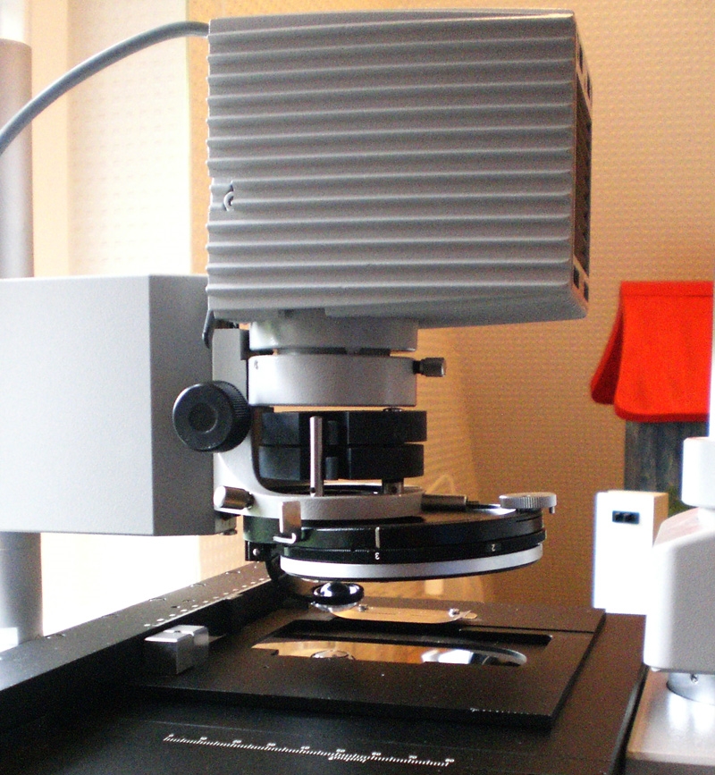

ZitatIch habe nun auch einmal einen Revolverkondensor für höhere Aperturen drangesetzt und es fehlt eine Leuchtfeldblende zum Köhlern!
Auf Seite 4 dieser Anleitung kannst du erkennen, wie der Beleuchtungsstrahlengang zusammengebaut sein muß. Du brauchst also noch 47 56 38 und 46 72 27.
ZitatDieser LD-Kondensor gibt ein tolles Bild mit den LD-Achromaten.
Siehe Seite 10 in der Anleitung.

Zur Beleuchtung will ich noch anmerken, dass ich wenn ich eine 100 W Halogen drauf hätte, keinen LED Umbau
vornehmen würde. Ich hatte leider nur eine Leuchte 60 drauf und da hat sich der Umbau aber auch nur gerade eben so gelohnt. Mit der Cree 10 W (3,7 V, 3A) LED holt man gegenüber der Leuchte 60 gerade mal den Faktor 2 gegenüber 100 W also fast nichts. Das liegt am Kondensor der für einen grossen Arbeitsabstand ausgelegt ist. Aber dafür leuchtet er auch noch den grossen Bildbereich des 1,25 Plan Objektivs (mein Lieblingsobjektiv an diesem Mikroskop) noch bequem aus.
Eine Möglichkeit wäre noch der Kondensor Phako IVZ/7 mit grosser Schittweite aber dann wird es mit dem Petrischalen durchmustern auch schon recht knapp.
