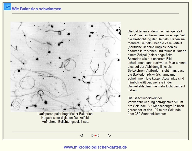

Zitat1. Wie genau ändern monopolar begeißelte Bakterien ihre BEwegungsrichtung ?
Antwort: Durch Umkehrung der Geißeldrehrichtung. Bakteriengeißeln drehen sich wie ein Propeller und schlagen nicht wie die von eukaryotischen Einzellern.
Bei Drehung gegen den Uhrzeigersin schwimmen sie vorwärts (Geißel hinten) und schnell, bei Drehung mit dem Uhrzeigersinn schwimmen sie langsamer und rückwärts. Monopolar begeißelte Bakterien taumeln nicht. Hier eine Seite aus dem Mikrobiologischen Garten dazu:
ZitatIn der Vorlesung wurde es erklärt mit einer Taumelphase in der das Bakterium irgendwann eine neue Richtung einschlägt
Taumeln findet man bei polytrich beigeißelten Bakterien wie Escherichia coli. Wenn die ihre Geißeldrehrichtung auf rückwärts stellen, wird das Ganze so unkoordiniert, dass sie rückwärts nicht voran kommen und taumeln.
Weitere Informationen und Videos dazu unter: http://www.pmbio.icbm.de/mikrobiologischer-garten/de/deswi01.htm

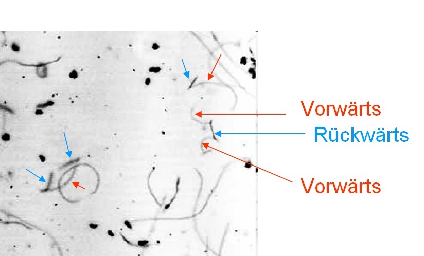

wie können monopolar begeißelte Bakterien die Richtung ändern wenn sie die Position abweichend ihrer Bewegungsachse ändern wollen ?
oder können sie - wie ich es aus der Beschreibung deute - nur entlang einer Achse vor und zurück ?

Zitatwie können monopolar begeißelte Bakterien die Richtung ändern wenn sie die Position abweichend ihrer Bewegungsachse ändern wollen ?
Auf der Abbildung sieht man das doch ganz gut.
Sie machen Spitzkehren und schwimmen nicht exakt auf dem alten Weg zurück. Rückwärts schwimmen sie langsamer als vorwärts, deshalb sind in der Langzeitbelichung die Spuren kräftiger und kürzer als beim Vorwärtsschwimmen. Die dunklen Punkte kommen von den faulen Bakterien, die nur herumliegen ;-)
Hier noch Links zu einem kleinen Film: http://www.picolay.icbm.de/forum/SpiroSpiri1000.avi sowie zu dem Beitrag im alten Mikroforum dazu: http://www.mikroskopie.de/mikforum/read.php?2,48756,48756#msg-48756
