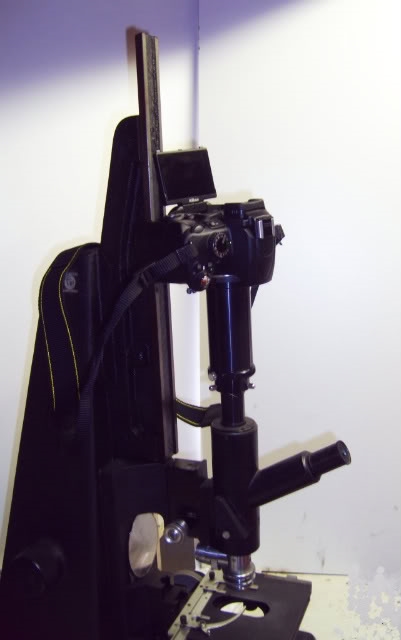

wie in meiner Vorstellung versprochen, hier ein Bild meines Gerätes:

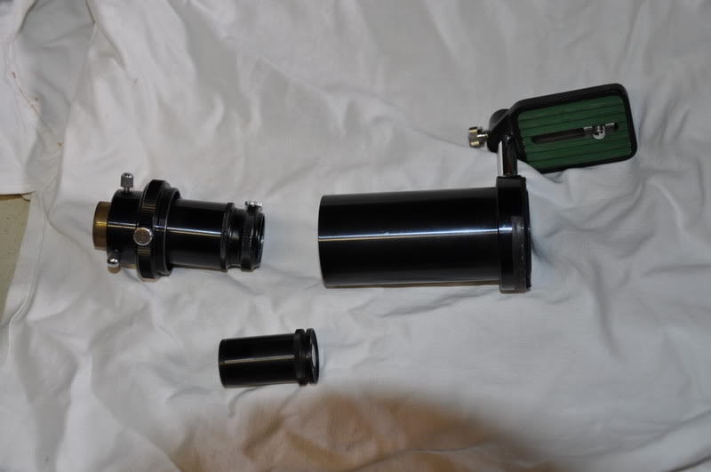

und hier der Adapter für die Kamera im Detail:
der Adapter nutzt einen Okulareinsatz als Objektiv

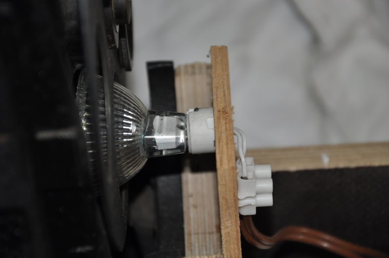

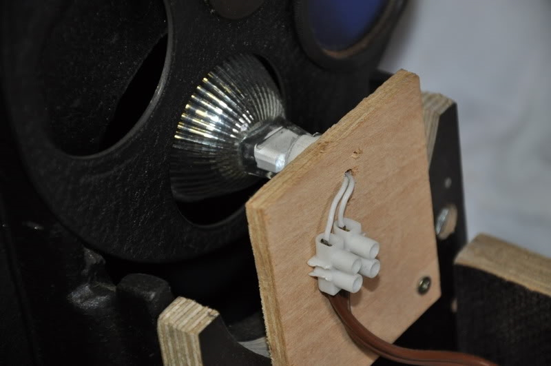

jetzt zur Beleuchtung:
ich habe zwei 50W Halogenlampen eingesetzt, weil die im Durchmesser fast perfekt in die Löcher der Strahlengänge passten.

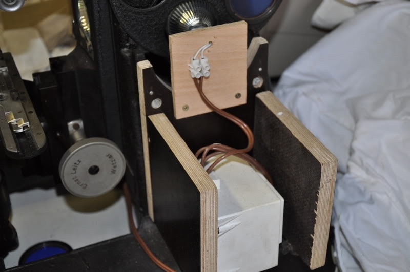

Den Trafo habe ich mittels Siebdruckplatten direkt an den Flansch der Lichtbogenlampe geschraubt.
Eine Lampe geht direkt auf den Durchlicht Strahlengang die Zweite direkt zum Auflicht.

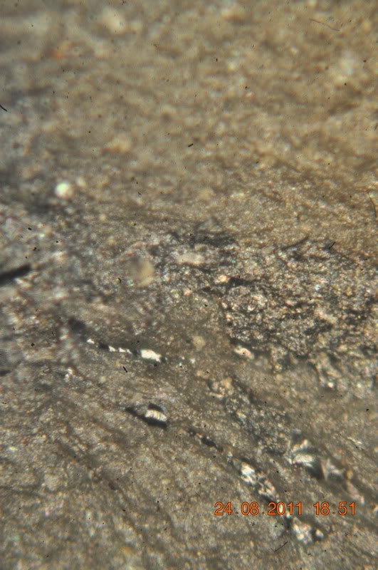

Hier noch ein paar Objekte:

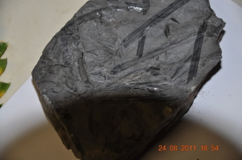

Das ist ein Abdruck von Pflanzen aus den Kohleschichten von St.Avold (Lothringen)
und hier ein Detailbild:

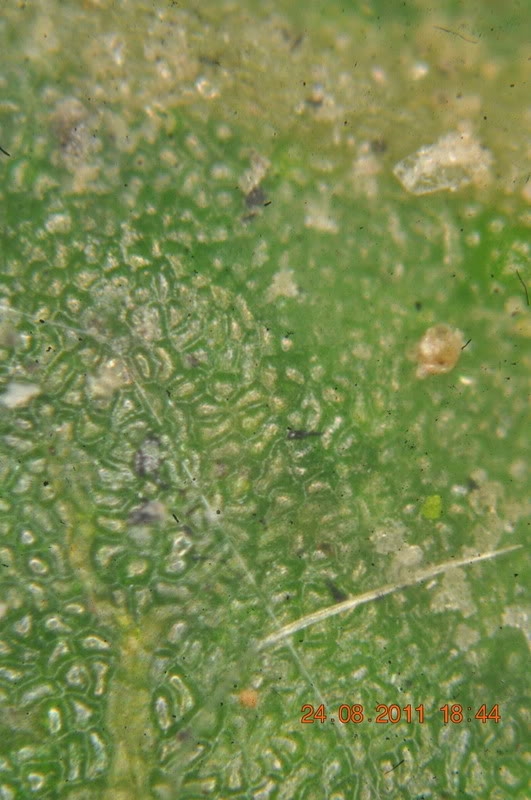

Ein Weinblatt in der Aufsicht:

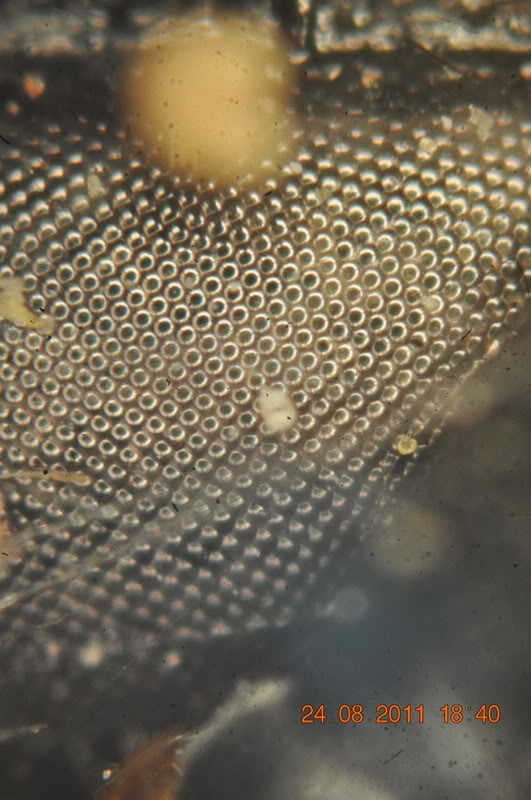

Ein Wespenauge:

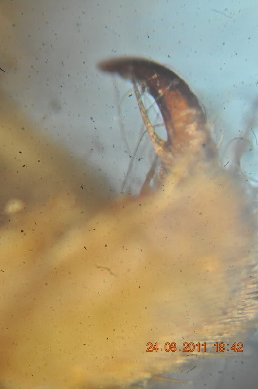

Kralle am Wespenfuss

Hallo Thomas,
da hast Du ja eine sehr individuelle Lösung in Bezug auf die Umrüstung auf Halogen gewählt.
Was mich hier nur wundert ist, dass Du 2 Lampen verwendest.
Mit dem linken großen Drehknopf kann doch zwischen Durch-und Auflicht umgeschaltet werden.
Durch die Lampe vor dem Ultropak geht doch sicher eine große Blendwirkung aus.

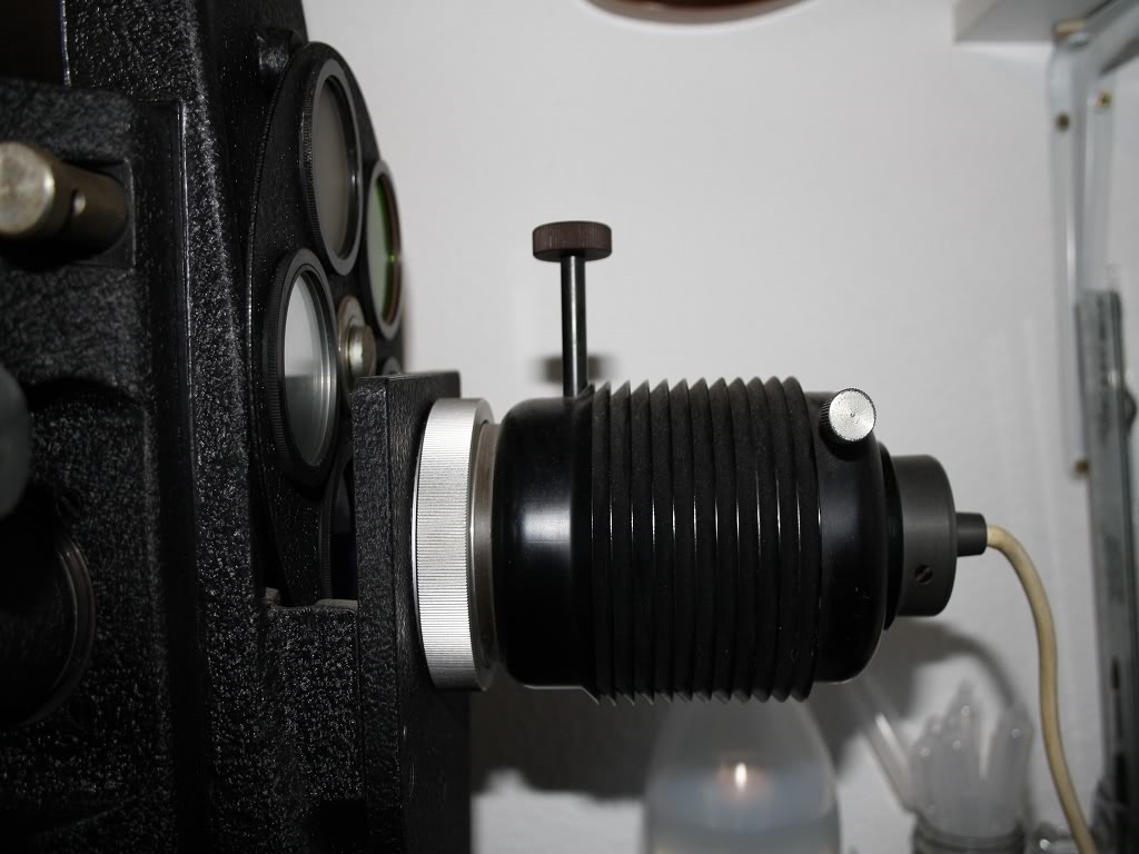

Bei meinem Panphot hatte ich wohl Glück: Es ist keine Lichtbogenlampe, sondern schon eine Halogenlampe in dem folgenden Lampenhaus angebaut:
Nur einen Dimmer musste ich zwischen Trafo und Lampe setzen. Kannst Du das Licht in seiner Helligkeit regeln?
Durch der Installation der seitlichen Lampe ist ja leider der Einsatz der Filterscheibe nicht mehr möglich.

zwei Lampen sind manchmal interessant, wenn du teilopake Objekte hast und kannst beide Lichtquellen nutzen, dann sieht man meiner Meinung nach mehr Details als nur mit einer Quelle. Einen Dimmer habe ich nicht vorgesehen, da der Strahlengang schon genug Licht schluckt. Wenns zu hell ist, kann man im Durchlicht abblenden. Im Kondensor sind zwei Blenden vorhanden. Im Auflicht kann man einen Filter oder Deckel vorsetzen. Für eine dauerhafte Filteranordnung muss ich noch die Halterung modifizieren.
Eine Blendung habe ich eigentlich nur, wenn ich direkt in die Lampe reinschaue aber nicht beim Arbeiten, da störts eigentlich nicht.
Um das Filterrad wieder zu benutzen, müsste ich die Lampe etwas zurückziehen, was kein Problem darstellt. Bisher hat mich das Licht der drei Blaufilter die ich habe eher gestört.

Mit den Reflektorlampen habe ich auch schon Versuche hinter mir, besser ist aber immer noch die einfache Stiftsockellampe im Brennpunkt des Original-Kollektors platziert.

Was für Durchlicht gilt, gilt natürlich auch für das Auflicht. Nun hast Du Glück, mit dem Ultropak einen recht gutmütigen Gesellen als Mitspieler zu haben. Wenn es bei höheren Vergrößerungen oder anderen Abbildungsverfahren anspruchsvoller wird, wirst Du mit dieser Beleuchtung schnell an die Grenzen stoßen.
Nur ein Stichwort: das Auflösungsvermögen eines Objektivs ist proportional zu seiner Apertur. Diese Apertur wird maßgeblich durch die Beleuchtungsapertur beeinflußt.
Durch die Reflektoren um die Lampen produzierst Du zwar subjektiv viel Licht in Richtung Objekt. Es handelt sich aber letztendlich um kontrastminderndes Streulicht, das zur Abbildung nichts beiträgt.

Also hab ich heute gelernt, dass mein Umbau auf Halogenlicht optischer Käse ist. Ich erinner mich jetzt auch wieder warum ich zwei Lampen eingebaut habe, das hat den Hintergrund, weil der Trafo eine Mindestlast fordert, sonst wird er zu heiss.
Und hierzu auch gleich die Erklärung: die Primärwicklung induziert einen magnetischen Fluss im Eisenkern, dieser Fluss wiederum in der Sekundärspule einen Strom, sofern eine Last daran hängt. Dieser Strom wiederum erzeugt auch einen Fluss, der dem Primärfluss entgegengesetzt ist (Gegeninduktion) Wenn dieser Gegenfluss fehlt kann es bei Transformatoren, die nicht für Leerlauf ausgelegt sind (-> kleinere Baugrössen, mangelnde Kühlfläche) sein, dass der Primärfluss das Eisen des Ankers so erhitzt, dass der Trafo abbrennt. Das gleiche passiert in einem Motor (ist eigenlich ein Drehankertrafo ;D) wenn die Welle festhängt, dann fehlt die Gegeninduktion und der Motor brennt durch.
Mein Trafo fordert eine Mindestlast, die durch die Zwei H.-Lampen abgedeckt werden.
Zur Frage des Dimmens: Ich werde mir Überlegen, wie ich die Lampen sinnigerweise anders anordne und den Trafo mit einem Schnurdimmer primärseitig versehen (ca 10€) Vielleicht muss ich den Trafo auswechseln gegen ein elektronischen Trafo (ca 10-15€), dann wäre das auch erledigt.
Jetzt fehlt nur noch ein wichtiges Teil, nämlich der Kollektor, der ja laut Köhler wichtig ist und den es an meinem Gerät auch in der Originalaustattung offensichtlich nicht gab und gibt. Wie muss der Aussehen, wie weit muss er von der Optik weg und wie weit von der Lampe?
Die Lampenwendel wird mann dadurch aber nicht sehen können, da die um 90° gedreht ist und oben auf der Lampe der Glasanguss "Börzel?" ist.

ZitatDie Lampenwendel wird mann dadurch aber nicht sehen können, da die um 90° gedreht ist und oben auf der Lampe der Glasanguss "Börzel?" ist.
Deswegen habe ich ja auch schon bereits geschrieben, daß sich diese Lampen für den Zweck eben nicht eignen, sondern daß man die einfachen Stiftsockellampen ohne den Reflektor, die übrigens auch viel billiger sind, nehmen sollte. Aber soweit sich das von hier aus erkennen läßt, kann man das alles noch verbessern.
Was ich allerdings nicht so ganz verstanden habe, ist deine Erklärung zu dem Trafo, der als Mindeslast zwei Lampen sehen will. Ist das nicht ein ganz normaler Trafo für Halogen-Deckenbeleuchtungen, an den eine gewisse Anzahl von Lampen angeschlossen werden dürfen? Wenn die Lampen mit der Zeit alle mal kaputtgehen und man vergisst, sie zu tauschen, müßte sich ja der Trafo auch bald verabschieden, wenn nur noch eine Lampe brennt.
Ohne den Lampenkollektor bekommt man die Lampenwendel nicht in die Eintrittspupille des Kondensors abgebildet.
Das ist so wie bei einem Dia-Projektor, bei dem du das Objektiv einfach herausschraubst. Es wird dann nie das Dia auf einer Leinwand landen, allenfalls ein Lichtfleck.
