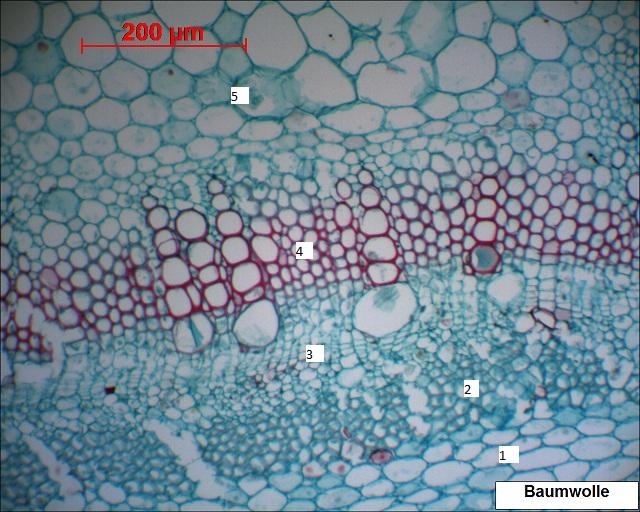

Hallo Forum,
Es handelt sich um ein gekauftes Dauerpräparat mit der Bezeichnung
"STEM OF COTTON  X.S."
Es ist mir nicht bekannt welche Färbemethode angewandt wurde.
Ich habe versucht die Zellschichten zu benennen und bitte um Hilfe.
1.   Rindenparenchym
2.   Sklerenchym
3.   Periderm
4.   Phloem
5.   Xylem
Grüße Jochen

Hallo Jochen,
Nette Bilder zeigst du uns ! Die Beschriftung ist aber nicht ganz richtig.
1. Rindenparenchym (stimmt)
2.Phloem
3.Cambium
4.Xylem
5.Markparenchym
Sklerenchym ist verholzt und bildet dickwandige Zellen. Die Färbung ist vermutlich FCA. Bei dieser Färbung wäre das Sklerenchym rot.
Das von dir bezeichnete Periderm ist das Cambium. Das Cambium bildet das Xylem und das Phloem. Periderm ist der Überbegriff für das sekundäre Abschlussgewebe.

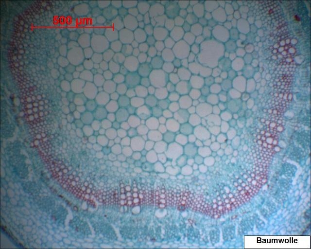

Das Xylem erkennt man gut an den dickwandigen Tracheen. Das Markparenchym liegt immer in der Mitte . Es hat die typische Zellform.
Ich habe mir erlaubt dein Bild zu beschriften:
T=Trachee
Rp=Rindenparenxhym
David

David hat tatsächlich mit allen Korrekturen recht.
