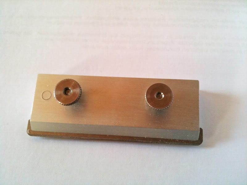

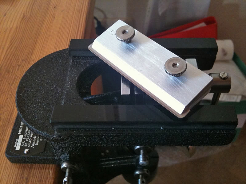

Ich zeige Euch ein paar Fotos mit dem Messerhalter, für ziehende Schnitte ist er für dieses Microtome zu kurz ...
Anhand der 2 Fotos kann man gut erkennen, es fehlen Links und Rechts je 1,5cm um einen schrägen ziehenden Schnitt durchführen zu können. Die Aussparung der Auflage auf der Unterseite halte ich für 1:1 verwendbar und würde sie nicht verändern. Detlef war ja so nett und hat angeboten bei Bedarf ein paar Stück anders fertigen zu lassen. Was sagt Ihr als User dieser Kombination dazu, das würde mich interessieren ...
Meiner Erfahrung nach darf man nicht hin und her fummeln ==> man muss einen möglichst schiefen Schnitt ansetzen und mit gleichmässigen Druck in einem durch schneiden ...
Die andere Alternative ist das Microtome umzubauen, bezogen auf den Schraubstock stehen die Führungsschienen zu weit auseinander, da könnte man 8 bis 9mm gewinnen und könnte mit dem original Messerhalter arbeiten.
Sind auch andere Anwender von diesem Microtome an längeren Messerhaltern interessiert?!? Dann kann man mit Detlef konkret über den Bedarf sprechen ==> bei der Gelegenheit, danke Detlef für das Angebot :-))
Bitte teilt mir Eure Meinung mit ...
Die Bilder sind mit dem iphone gemacht, also unbearbeitete JPGs ...
