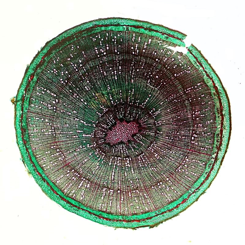

hier nun ein Bild des gefärbten Hainbuchenzweigs.
Die Schnittdicke beträgt wieder 40 Mikrometer, fixiert wurde mit AFE und gebleicht in Chlorix, gefärbt wurde mit Etzold grün. (10 Tropfen Färbelösung auf 2 ml Wasser, in dem 7 Schnitte schwammen) Der Schnitt wurde (noch) nicht mit Essigsäure behandelt, vermutlich ist er deswegen ausgerissen. Er stammt noch aus der ersten Schnittserie.
Aufgenommen wurde das Photo am Jenaval mit den GF-PA 3,2x/0,06, es wurde mit dem Kondensor 0,12 beleuchtet.
Mit dem Microsoft Image Composing Editor wurde das Gesamtbild aus 9 Einzelbildern zusammengerechnet. (Wenn die zu verrechnende Datenmenge etwas kleiner bleibt, stürzt der MS ICE auch nicht ab.) Mit gimp wurde der Farbton angepaßt, die Helligkeit etwas angehoben, unscharf maskiert, der Hintergrund geputzt und auf Forumsgröße verkleinert und das verkleinerte Bild nochmals unscharf maskiert.
Viel Spaß beim Ansehen!
Rainer

Rolf-Dieter Müller
Hallo Rainer,
die Färbung ist Dir gelungen, sehr schön ausdifferenziert. Jetzt können wir ja auch nach Druck- und Zugholz suchen.
Die Umsetzung in das Mikrofoto sehe ich aber eher als Mikrografik, bestimmt eine interessante Variante zur Präsentation von gefärbten Schnitten.
Viele Mikrogrüße
Rolf-Dieter

Hallo Rolf-Dieter,
mit dem Photo, so wie es im Forum angezeigt wird, bin auch nicht so 100%-ig zufrieden. Bei mir zu Haus auf dem Rechner sieht es deutlich schärfer aus. Ein früher veröffentlichtes Photo hatte ich mal gnadenlos überschärft.
Ob bei dem Hainbuche-Zweiglein sich Zug- und Druckholz unterscheiden läßt, wage ich zu bezweifeln, obwohl der Zweig in der Hecke, wenn ich mich recht erinnere, einigermaßen waagerecht wuchs.
Rainer

Rolf-Dieter Müller
Zitat von: RainerTeubner in Dezember 18, 2011, 13:09:12 NACHMITTAGS
Hallo Rainer,
wir hatten einmal vor einigen Jahren etwas ähnliches diskutiert.
Bei Deinem Schnitt ist Färbung der lignifizierten Zellwände partiell kräftiger ausgefallen. Man sieht das sehr schön im Bereich 11 Uhr bis >15 Uhr von der Mitte ausgehend nach außen.
Wenn das nicht gerade Schnitt- und/oder Präparationsartefkte sind, könnte man auf unterschiedliche Belastung/Stress zur Gegenseite schließen. Aber es könnte genauso gut andere Ursachen haben, es muss also nicht unbedingt Zug- und Druckholz sein.
Viele Mikrogrüße
Rolf-Dieter
