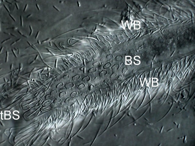

Hier gibt es offenbar ein Missverständnis. Die Unterseite (=Bauchseite) der Gastrotrichen ist teilweise mit Kinocilien bedeckt, welche der Fortbewegung dienen. Diese Kinocilen weisen, wie im Bild zu sehen, den  gleichen Grundbauplan auf wie z.B. die Cilien der Ciliaten und funktionieren dementsprechend, dh, durch Verbiegung erzeugen sie eine Bewegung. Wie im Text schon gesagt, ist diese Grundstruktur von der Exokutikula umgeben. Schuppen und Schuppenstacheln sind ausschließlich Bildungen der Endokutikula und völlig starr. Sie enthalten auch keine Cilien. Würde ja auch keinen Sinn machen.
Zur Chemie des Schuppenmaterials noch eine Informatiion: während chitinartige Substanzen in alkalischen Lösungen erhalten bleiben, lösen sich die Schuppen der Gastrotrichen nach meiner Erfahrung darin auf. In Essigsäure bleiben sie dagegen erhalten.
Hier noch ein Bild von der Unterseite eines Gastrotrichen (Chaetonotus hystrix), das die verschiedenen Strukturen zeigt. Links am Körperende befinden sich zwei längliche terminale Bauchschuppen (tBS). An der linken und rechten ventralen Körperseite befinden sich die Wimperbänder (WB), dazwischen die alternierend in Zweier- bzw. Dreiergruppen angeordneten Bauchschuppen:
weiter Bilder hier: http://www.plingfactory.de/Science/Atlas/KennkartenTiere/Gastrotricha/source/Chaetonotus%20hystrix.html
