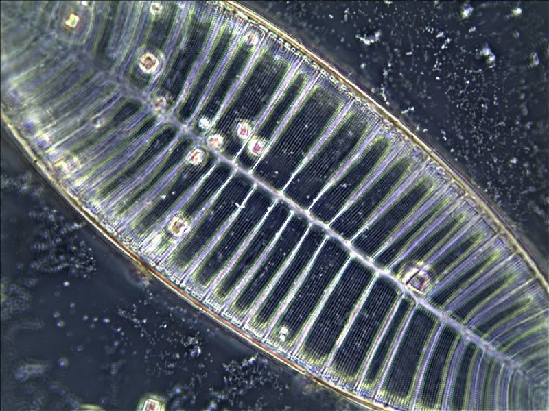

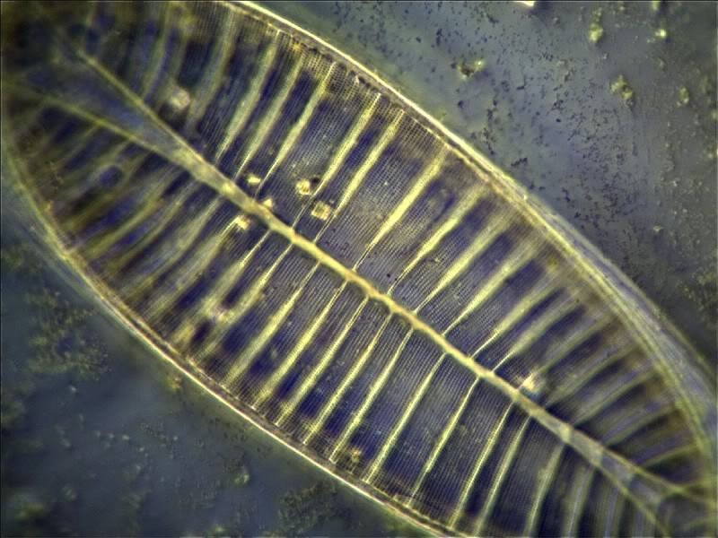

zur Demonstration habe ich mal folgendes Experiment gemacht: Eine Surirella Gemma habe ich mit einem 100/1,25 PH3 zunächst im Phasenkontrast angesehen:
Es wurde ein Phasenkondensor der Apertur 0,9 verwendet, der auch nicht immergiert wird. Die Kondensorapertur dürfte wegen dem Phasenring etwa bei 0,45 liegen. Die Struktur kann soweit aufgelöst werden, so daß ich die Poren zählen kann. Was will ich also mehr?
Ich will sehen, was es bringt, wenn ich einen Kondensor für höhere Aperturen verwende, in dem Fall mal zum Vergleich den Ultrakondensor mit Wasser immergiert, der die Pupille des Objektives ebenfalls ringförmig ausleuchtet, diesmal aber in einem größeren Durchmesser und zwar bis zum Rand.
Auch hier wird die Struktur aufgelöst, die Poren lassen sich zählen, aber die Zwischenräume sind deutlich größer.
Es könnten also noch mehr Poren dichter beisammen liegen, diese Problematik kennt man wieder bei anderen Kieselalgen. ;)

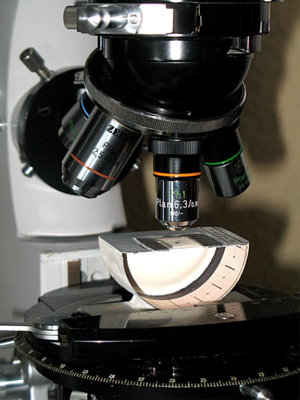

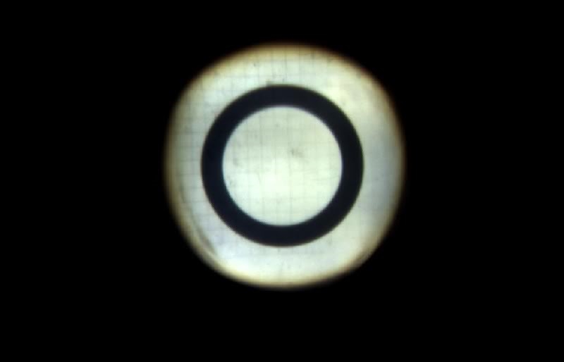

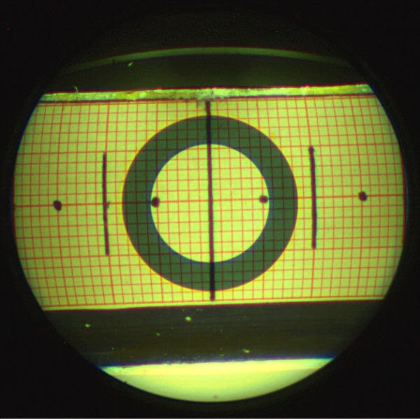

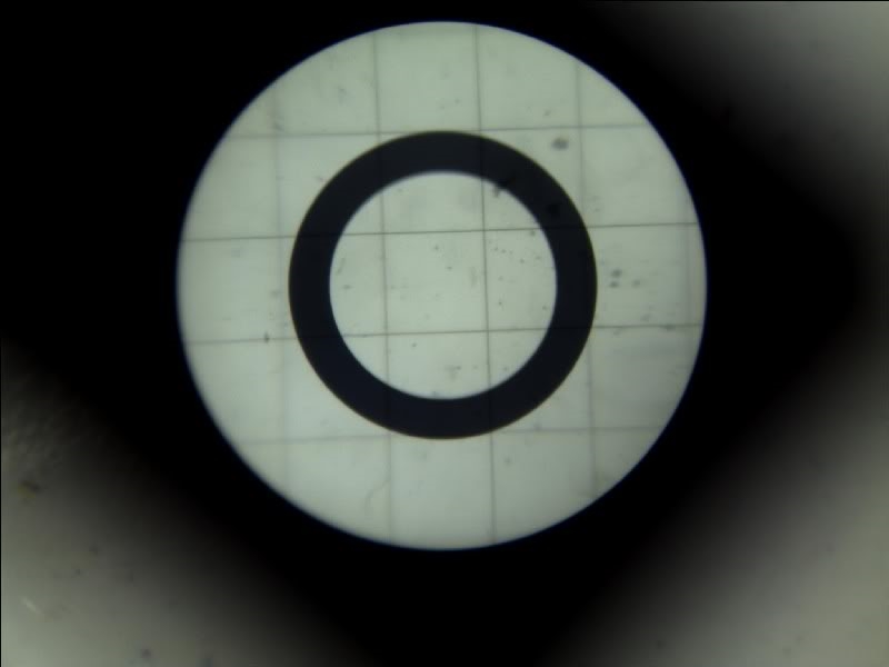

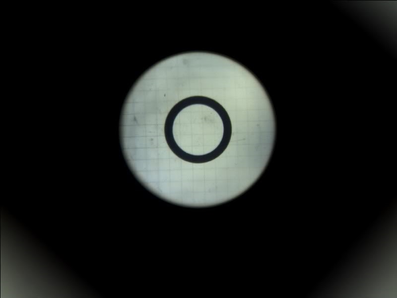

ich habe mal "auf die Schnelle" die Phasenringe von drei klassischen ZEISS-West-Endlich-Objektiven über einem "selbstgestrickten" Apertometer durch ein Hilfsmikroskop aufgenommen. Das obere Bild zeigt die Anordnung. Eine Karo-Seitenlänge der Skala zeigt zwischen 2,0° und 2,1° an; ich rechne einfach mit 2,05°. Um die jeweilige Apertur zu erhalten, zählt man von der Bildmitte aus, multipliziert mit 2,05 und bildet den Sinus. (so kann man natürlich auch die jeweilige Objektiv-Apertur nachmessen). Man mißt zwar so nicht die jeweilige Ringblende des Kondensors selbst; aber deren Bild muß ja voll in den Phasenring des Objektivs fallen und deshalb die gleiche Apertur wie dieser haben.
Für den PH 1 -Ring beim F-Achromaten 10/0,25 finde ich als NA so etwa  zwischen 0,11 und 0,14 , also in der Mitte etwa 0,125; für den PH 2 -Ring beim Planpo 25/0,65 zwischen 0,20 und 0,30 , mittig also 0,25; für dem PH 3 -Ring beim Plan-Neo 63/0,90 zwischen 0,42 und 0,58 , mittig also 0,50 .
(Auch für die Objektiv-Aperturen finde ich in guter Näherung die angegebenen Werte.)
   Selbstbau-Apertometer "am Gerät"
