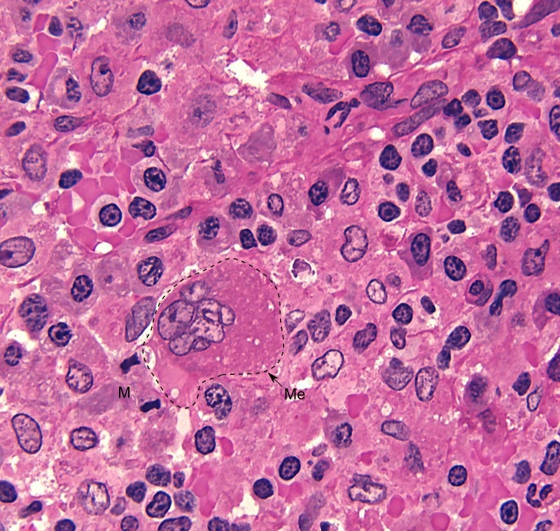

Ronald Schulte
Holger,
Ich denke das die Reaktionslösung so seine Negative Einwirkung auf das Kunststoff hat. Das weil das gleiche Milz-Block mit eine Haematoxylin-Fuchsin Färbung wohl die Richtige Struktur zeigt.
Bild 1 ist die Weiße Pulpa mit die 'Sternhimmelzellen', Bild 2 ist das Rote Pulpa mit hier zufällig eine Megakaryozyte.
(da gebrauche ich mal 'die' und 'das', so wie es mir gut scheint. Deutsch ist noch nicht so einfach)
Bild 1, Weiße Pulpa
Bild 2, Rote Pulpa
