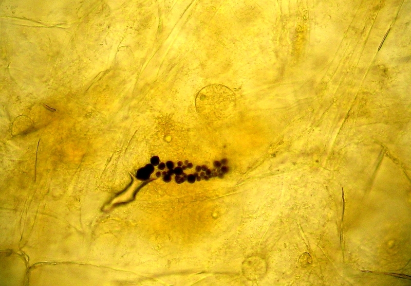

Bild 1: Stärkekörner, angefärbt mit verdünnter Lugolscher Lösung

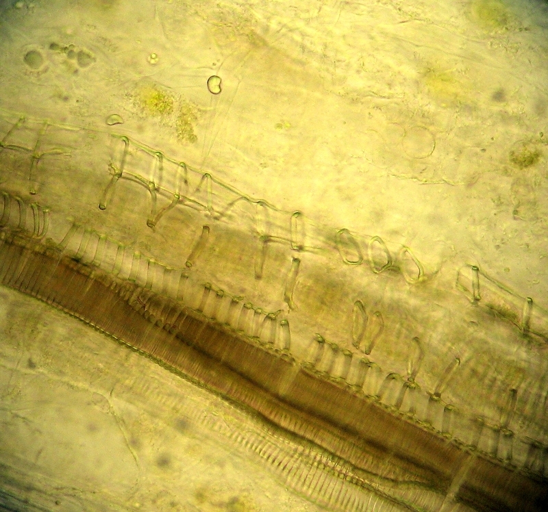

Bild 2: Leitbündel

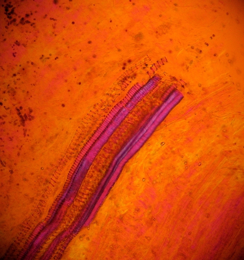

Bild 3: Leitbündel im polarisierten Licht mit Hilfsobjekt (Acryl)
Als Laie erkenne ich kaum einen Unterschied zu Leitbündeln im Fruchtfleisch anderer Obstsorten, siehe auch Bild 7 ...

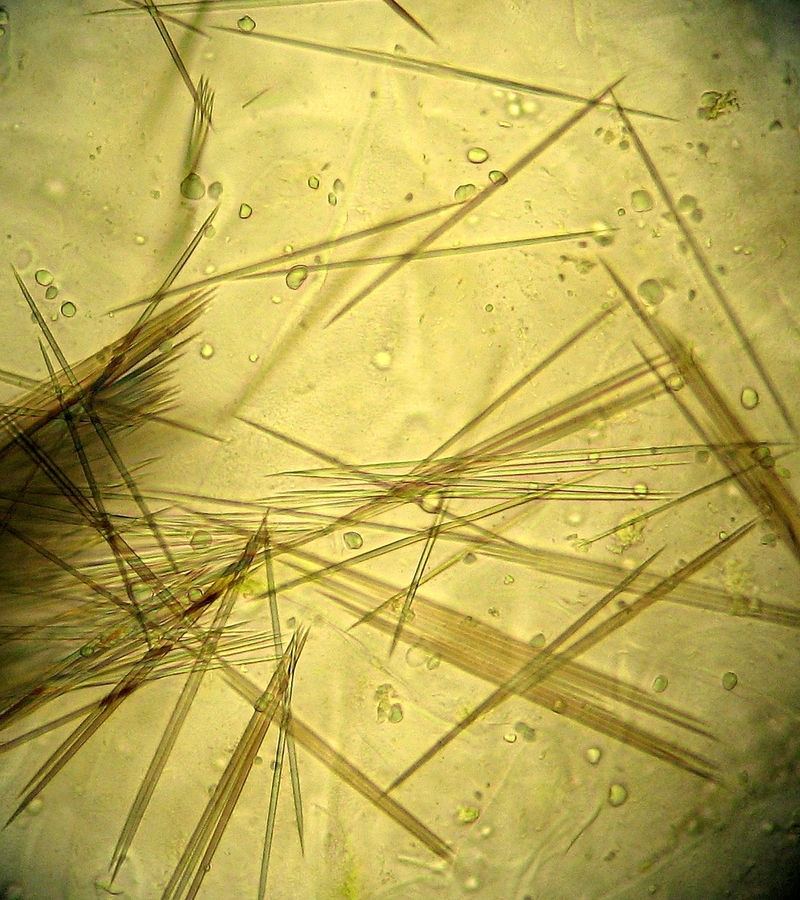

Bild 4: Nadelförmige Kristalle im Fruchtfleisch - Oxalate?

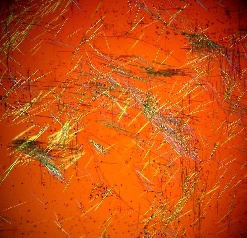

Bild 5: Die Kristalle im polarisierten Licht mit Hilfsobjekt (Acryl)
Bild 6: Die Kristalle liegen in massiven Bündeln innerhalb großer Zellen (polarisiert und Hilfsobjekt Acryl)

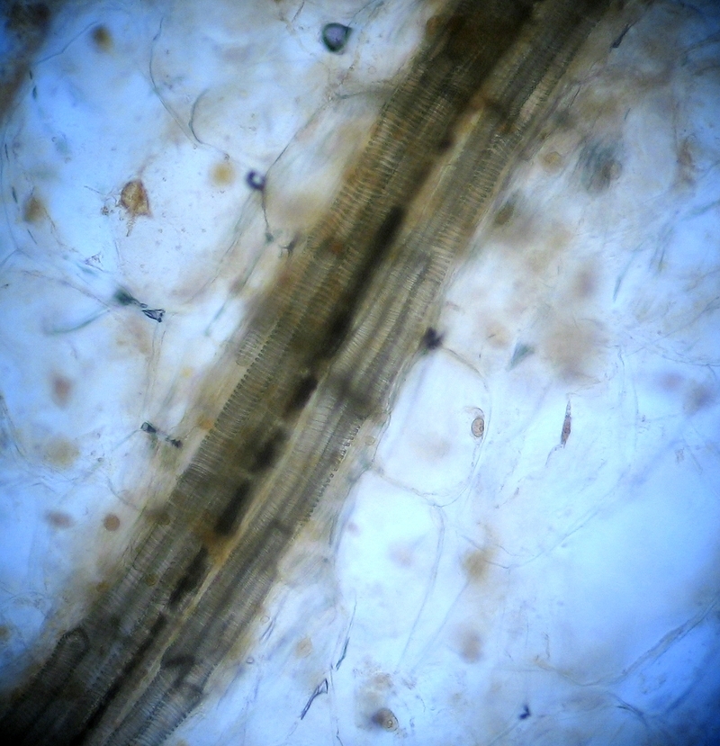

Bild 7: Leitbündel der Drachenfrucht
Im Quetschpräparat vom Fruchtfleisch der Drachenfrucht (Hylocereus undatus) sind - für mich überraschend - keinerlei Stärkekörner zu erkennen (ebenfalls behandelt mit Lugolscher Lösung).
