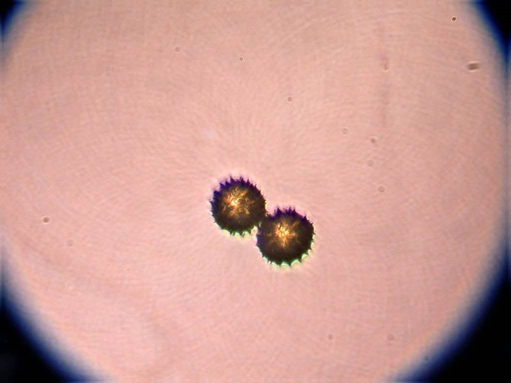

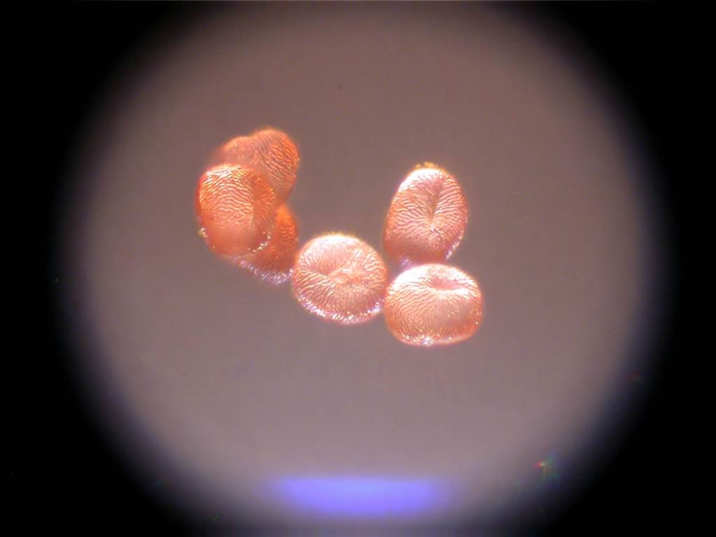

Liebe Freunde,
nach einigem Probieren und basteln hier ein paar erste Fotos mit meinem Amplival (leider immernoch Baustelle; defekter Pankrat, etc.). Kamera ist im Moment Coolpix 4500 mit alter Tesafilm-Rolle an MF-Projektiv adaptiert ;-). Die Coolpix-Ringe sind schon sehr deutlich, da ich auch stark fokussieren muss aufgrund der unprofessionellen Kameraadaption.
Aber ich fand die Bilder einfach interessant.
1. Märzenbecher Pollen, Obj. 20 Planachromat, gekreuzte lin Polfilter (lineare Filter vom Fotoapparat), etwas nachbearbeitet (Combinezf, 5 Bilder)
2. Pollen von Abutilon (http://de.wikipedia.org/wiki/Abutilon) aus dem Schlafzimmer ;-) normal
3. Abutilon Pollen, Pol, Kondensor schlecht zentriert - halb schräg beleuchtet...
4. und noch vom Fensterbrett - Begonienpollen...
So mit Bitte um Nachsicht... in Anbetracht der Qualität... Tips und Hinweise sind willkommen!
Grüße Karl

Hallo Karl,
na, das geht doch schon! Ich arbeite auch (unter anderem) mit einem Amplival und habe mir eine Canon EOS adaptiert.
Ich hatte hier schon mal Fotos von diesem Aufbau eingestellt, kann sie aber im Augenblick nicht finden. Bei Bedarf mache ich mal ein paar neue und zeige sie hier.
Zu den Bildern:
Klaus Herrman hat da eine  Adaption, die mit der Coolpix gut zusammen geht; auch Fahrenheit arbeitet mit so etwas. Frage da mal nach.
Darüber, wie man den Pankraten wieder fit macht gab´s hier auch schon mal einen Beitrag.
m.f.G.
Herbert
