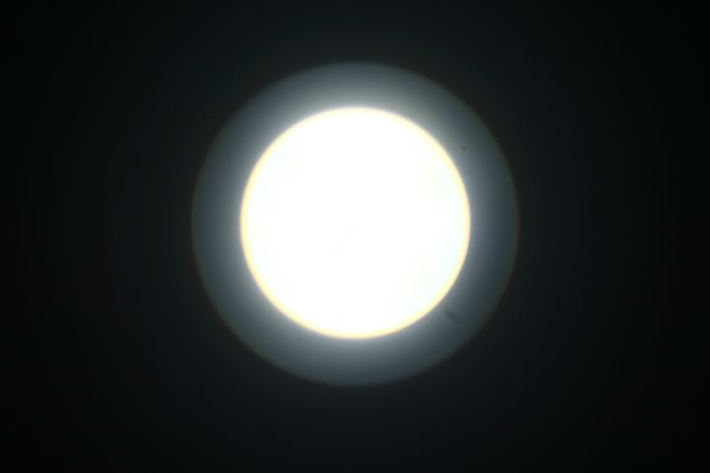

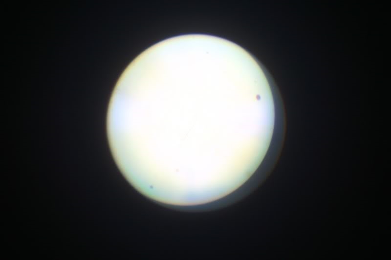

ZitatDabei erscheint es mir auch wichtig, darauf zu achten, daß die Objektivapertur voll ausgeleuchtet ist. An meinem oben genannten Planapo (100/1,32) habe ich die Delamination erst erkannt, als ich es immergiert mit einem ebenfalls immergierten Kondensor n.A. 1,3 untersucht habe. Oder mache ich da einen Denkfehler?
Die Kondensorapertur sollte schon etwas über der Objektivapertur liegen, damit sich vor allem auch Randdelaminationen beleuchten lasse, die sonst im Verborgenen bleiben.
Hier das Beispiel:
Brennebene eines Objektives der Apertur 1,3 bei nicht immergiertem Kondensor. (Apertur max. 1,0)
Hier ist der Kondensor immergiert, die Pupille ist duch den Brechungswinkel weiter ausgeleuchtet.
Leider ist die Immersion noch hier noch nicht ganz optimal, deswegen noch der dunkle Sichelmond in der Ecke. Abhilfe schafft etwas mehr Öl.
Da eben ein großer Einstahlwinkel des Lichtes in die Frontlinse bei hohen Objektivaperturen vonnöten ist, sehe ich den gezeigten mobilen Prüfstand nicht unbedingt als hinreichendes Prüfmittel an. Für ein Planapo 4 oder Plan 2,5 mag er ja reichen.. ;D

in dem diffus beleuchteten Ring deines ersten Bildes sieht man eine Delamination sehr wohl, ich habe es gerade mit meiner mobilen GZ Delaminations-Prüfeinrichtung getestet.
