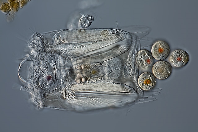

hier zunächst ein Bild von dem Rädertier Polyarthra vulgaris. Polyarthra besitzt mächtige quergestreifte Muskeln, welche die "Schwertborsten" antreiben, wodurch springende Bewegungen im Wasserkörper ermöglicht werden:

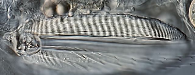

Diese sind hier in der Ausschnittsvergrößerung ganz gut zu sehen:
Beide Bilder sind Verkleinerungen desselben Bildes, natürlich mit unterschiedlichen Abbildungsmaßstäben. Beide wurden in Photoshop mit dem Interpolationsalgorithmus:  "Bikubisch glatter (optimal bei Vergrößerungen)" vorgenommen.
Nun das gleiche Bild wie oben, jedoch mit dem Interpolationsalgorithmus:  "Bikubisch schärfer (optimal bei Verkleinerungen)" berechnet:
Obwohl dieser letzte Algorithmus der eigentlich passende sein sollte, liefert er aber ganz augenscheinlich im vorliegenden  Fall eine Detailminderung bzw. Detailverlust (wegen Aliasing) im Bereich der Muskelquerstreifung. Der "zweckentfremdete" Algorithmus dagegen liefert mehr Details.
Fazit: Das eine oder andere Programm bietet möglicherweise ähnlich wie Photoshop unterschiedliche Algorithmen an, wie Dateien verkleinert werden.  Es lohnt sich, diese im Zweifelsfall mal auszuprobieren und gegenüberzustellen. Ich meine mich zu erinnern, dass es hier imForum (oder in dessen Vorgänger)  mal ein Beispiel dafür gab, dass bei der  Umwandlung in JPG- Dateien ein ähnliches Phänomen auftereten kann.
Wer sich bei der Verkleineung seiner Bilder auf ein Standardverfahren verlässt, zerstört damit  möglicherweise Bildeindrücke, die er /sie sich  mit einer hochauflösenden Optik teuer erkauft hat.
