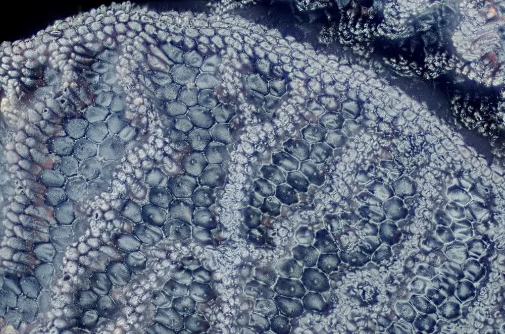

Mit grossem Interesse habe ich den Beitrag "Gretel-im-Busch, Samen im Auflicht" von Herbert (Herne) gelesen.
Schwarz in schwarz ohne unterstützende Farben sind diese Samen eine Herausforderung um ein ansehnliches Bild anzufertigen.
Meine Probleme starteten schon bei der Besorgung der richtigen Samen.
"Gretel im Busch" wird auch "Jungfer im Grünen" genannt.
"Schwarzkümmel, Cumin noir, Nigelle", sehen von blossem Auge ähnlich aus,
doch hatten diese als Gewürz verkaufte Samen die erwünschte Struktur nicht.
Die im Samenhandel erhältlichen Nigella orientalis (Jungfer im Grünen "Transformer") und
die Nigella hispanica (Jungfer in Grünen "Señorita Clara") hatten ebenfalls ein anderes aussehen.
Erfolgreich war Nigella damascena (Jungfer im Grünen, Mischung)!
Die Samen waren stark mit hell aufleuchtenden weissen Partikel verunreinigt,
ich habe sie deshalb in Wasser und Alkohol gereinigt.
Nun zu meinem Bild:
Nikon D7000 mit Balgen und
Mikroskop-Objektiv NIKON CFN, PLAN 10/0.30, 160/0.17
118 Bilder im Abstand von 0.0075mm
Abbildungsmasstab 10:1, Bildseiten etwa 5% beschnitten.

Hallo Kurt
Du machst mich ganz fertig mit Deinen Samen :-))
Mit welchen Chrop-Faktor hast Du denn da gearbeitet, die 5% Beschnitt waren am linken Rand nicht genug ...
Ich war gestern auch schon in der Drogerie und habe mir drei unterschiedliche Mohnsamen gekauft ==> ist ja ein tolles Reverenz-Motiv für Auflösung und richtiges Stapeln der Fokus-Schichten. Das von Dir hier gewählte Objekt ist noch kritischer, wie bist Du denn da auf die Idee gekommen ==> große Bewunderung für diese Auswahl, ein sehr tonales Motiv ...
Wo bis Du denn bezüglich des Samens fündig geworden?
Hallo Kurt,
tolle Aufnahme! Ich hab mir diese Samen auch unter improvisiertem Auflicht angesehen. Daher vermisse ich etwas, das der Eingangsbeitrag zeigt: http://www.mikroskopie-forum.de/index.php?topic=11916.0, das Relief. Ein wenig Streiflicht von links oben würde Deine Aufnahme wahrscheinlich perfekt machen.

Hallo Kurt,
´ne schöne Aufnahme zeigst du von diesem schwierigen Objekt! :)
Die Oberfläche hat fast schon was metallisches. Wie hast du ausgeleuchtet? Ist das ein normales 10er? Kein LD? Respekt!
Ich habe bei meinen Aufnahmen zum Teil mit einer Kaltlichtquelle und seitlicher Lichtführung fotografiert. Zudem habe ich ein 8x-LD-Objektiv benutzt, das die Sache sehr erleichtert. Das Auflicht des Vertival-Mikroskopes hatte nur aufhellende Wirkung.
Jedenfalls interessant, mal zu sehen, wie sich andere mit solchen Objekten auseinandersetzen.
@ Lothar: Wo bekommt man Tabak-Samen? Die Aufnahme zeigt randlich deutliche Achromasien; zudem treten sternförmige Überstrahlungen an den Spitzlichtern auf. Zumindest letzteres könnte mit einer Verunreinigung der Linsenoberfächen zusammenhängen. Das Stapeln selbst ist gut gelungen. Dein Makromat funktioniert offenkundig prima.  ;) Bei der Lichtführung dürften die Verhältnisse ähnlich schwierig sein wie bei der grünen Jungfer ...

Kurt Wirz
Hallo Herbert
Ich habe mit 2 Blitzen im Winkel von 180° beleuchtet mit Diffusor, um eine Schattenbildung zu vermeiden.
Vermutlich ist dieser Winkel zu gross ev. wären 90° mit einer optimalen Ausrichtung besser geworden.
Wie Martin schreibt, wäre es schöner, wenn man das Relief etwas besser durch
Schattenbildung sehen würde.
Ich verwendete das NIKON CFN, PLAN 10/0.30, 160/0.17 Objektiv ohne weitere Linsen.
