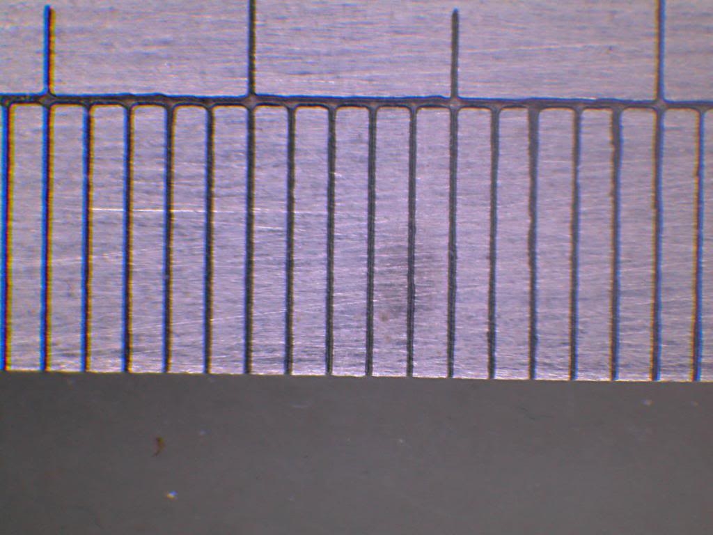

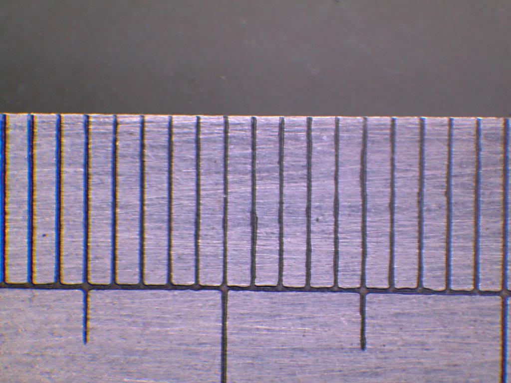

Wie befürchtet zeigt sich eine starke CVD. Hier am Beispiel eines Stahllineals.
Zuerst durch ein Zeiss KF 10x 18Br
und dann durch ein Periplan 10x 18Br.

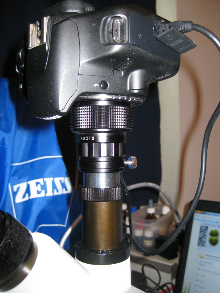

Ich habe es jetzt so gemacht: ein M42 Mikroskopadapter von Ricoh per EOS-Adapter direkt an der Canon (ohne Kameraobjektiv). Im Adapter sitzt jetzt ein Lomo K 7x. Das hat von allen Okularen in meiner Grabbelkiste das beste Bild gemacht:

um den Faden nicht so in der Luft hängen zu lassen: Ich bin zu einem vorläufigen Ergebnis gekommen. Die Lösung war, den Klemmring aus dem Ricoh-Adapter zu entfernen. Dadurch paßt er über den Trinostutzen und läßt sich trotzdem mit der Rändelschraube fixieren. So sieht das ganze jetzt aus:
Trotz zahlreicher Tests mit anderen Okularen als Projektiv ist es jetzt erstmal beim Lomo K7x geblieben. Es produziert von den getesteten die geringsten Verzeichnungen und CVD.

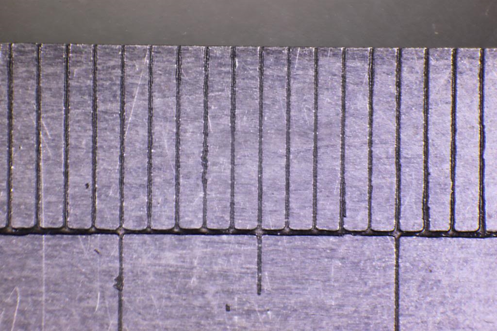

hier ein Beispiel von einem Stahllineal mit dem K7x bei 1,5facher Vergrößerung:
Daß die Schärfe nach links abfällt, liegt an der mangelnden Planlage des Lineals.
