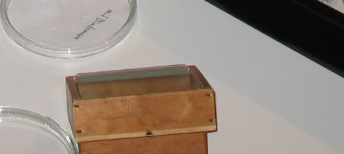

Auf der letzten Veranstaltung in hagen hatte herr Nötzel einen ( selbstebauten ) Spender dabei, ein aus Holz bestehendes Kästchen, welches pultförmig aufgestellt wurde. Und mit einem "Deckelchen" wäre es auch staubfrei. Eine simple und - wie ich fand - extrem funktionelle Lösung!
Hier ein Foto ( starke Ausschnittsvegrößerung, ein besseres Foto habe ich nicht. Nur, damit man es sich vorstllen kann. ).
