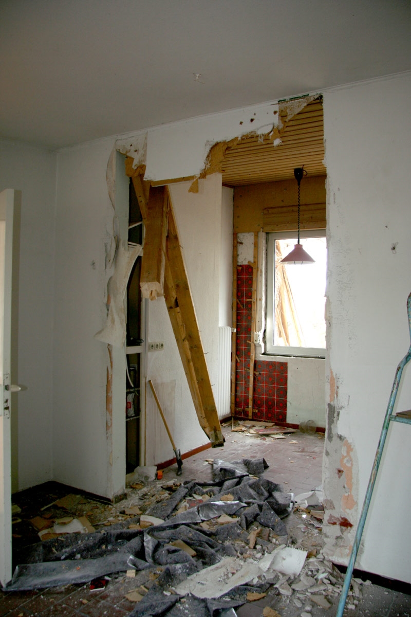

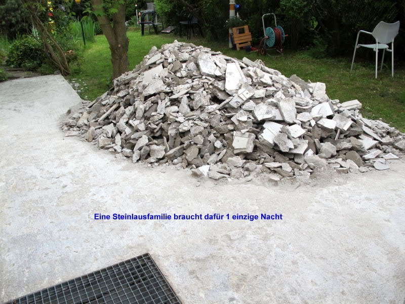

hab volles Verständnis für deine Umstände! Wir bauen gerade ein Hochregallager für meine Mikroskope. Dabei haben wir ganz neue Wege beschritten beim Abriss des alten: der Einsatz einer neuen biodynamischen Methode hat die Staub- und Lärm-Belastung auf ein Minimum reduziert. Und in einer Nacht war alles erledigt. Die Viecher arbeiten nur bei absoluter Dunkelheit - das ist vielleicht der Nachteil: geht nur bei Neumond und alle Straßenbeleuchtungen müssen ausgeschalten sein. Deshalb gibts auch keine Bilder!
Machs wie wir: wir gehen jetzt 14 Tage in Urlaub und wenn wir wieder zurückkommen steht das neue HRL da und alle Mikroskope sind eingelagert. Hoffentlich funktioniert auch der Rechner, weil wir uns für chaotische Einlagerung entschieden haben! ;D

Für Nichteingeweihte muß man dazu sagen ,das diese Familien gerne aus ca 1Mrd Individuen bestehen.
Dabei verlieren sie, ganz ohne Computer, niemals den Überblick. Du brauchst dir deren Organisationsmuster also nur auf Deine Mikroskope zu übertragen...

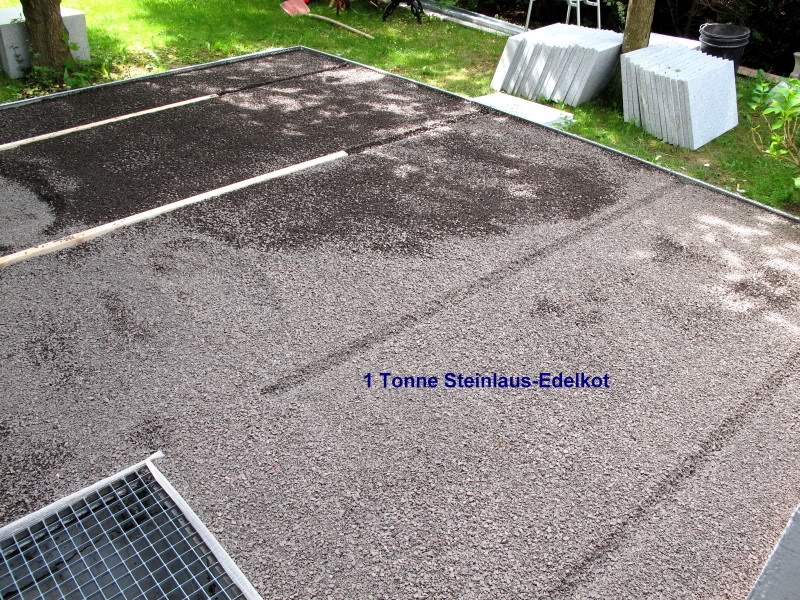

eine Warnung noch: wenn du die Steinlaus im Haus hast, dann musst du alles, was sie nicht klein machen soll mit Rothihistol besprühen.
Wir haben die neuen Granitplatten so geschützt und da ist die Steinlauskolonie jetzt nach Ausscheidung des Edel-Kotes (sieht täuschend ähnlich aus wie Porphyrsplitt) weiter gezogen.

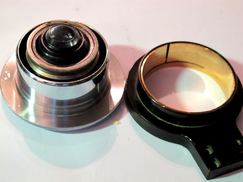

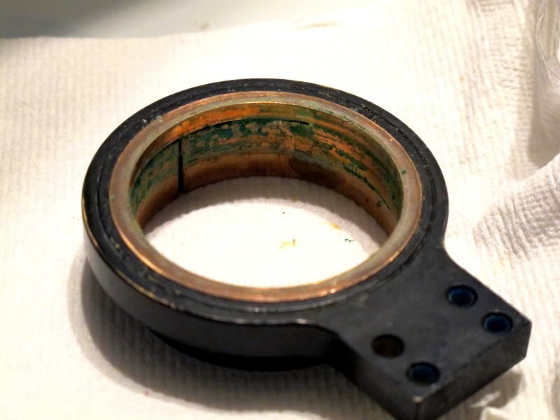

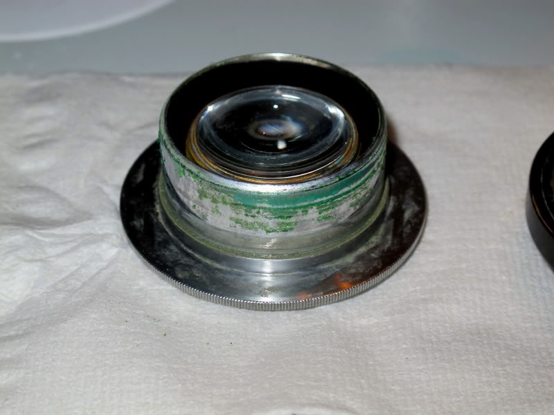

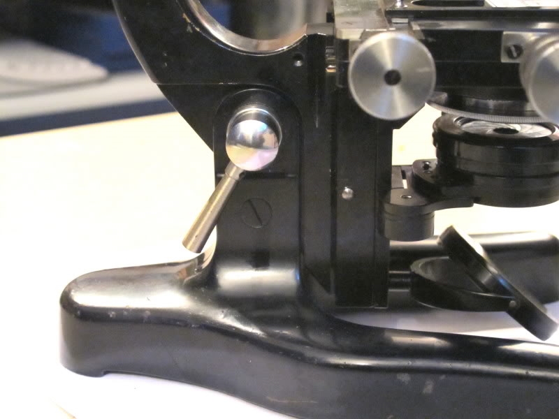

Inzwischen hatte das verbackene Teil 14 Tage Zeit im Xylolbad seine Bindung zu lösen. Nach einer Stunde beharrlichem Hebeln mit Hölzern verschiedener Dicke habe ich die beiden Teile endlich getrennt. Gesäubert unter fließend warmem Wasser und dann die grünen Krusten noch mit Vim abgerieben, geht tadellos. Die anschließende Steckprobe zeigte, dass die Passung so eng ist, dass ich den Bronce-Klemmring noch mit feinem Schmirgelleinen ausgerieben habe. Und nun endlich lässt sich der Kondensor in die Halterung einschieben und in der richtigen Höhe mit dem kleinen Excenter-Klemmhebel festsetzen.

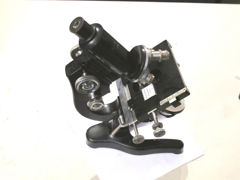

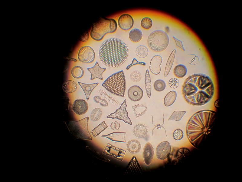

Der Funktionstest bringt ein ordentliches Bild, wie das Foto ahnen lässt. Die Adaption ist auf die Schnelle biodynamisch realisiert: die G 11 aufs Okular gesetzt und den Lichtabschluss mit der linken Hand ausgeführt. Immerhin bei 1/20tel kaum verwackelt!
Jetzt ist nur noch die Frage: Stativ A oder B? Ich hab die Erkennungsmerkmale nicht richtig verstanden lieber Wolfgang. Ich denke ich bringe es nach Darmstadt mit - da können wir dann beim Crémant darüber fachsimpeln!
