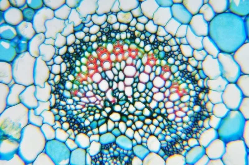

Bild 03 Schnittstellen, Pimpinella major
Interessante Form des Blattstiel (siehe Bild 16)
Schnitte mit dem Reichert - Jung Schlittenmikrotom.

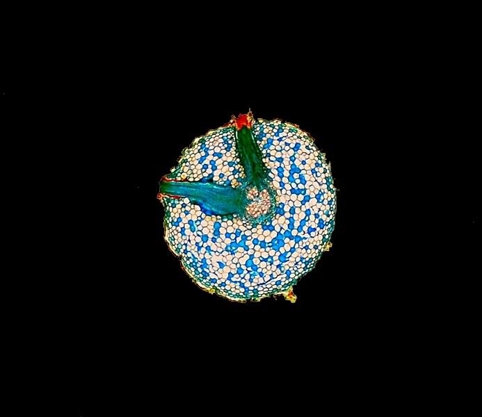

Spross, Querschnitt, 35 µm, W-3A-Färbung nach Wacker

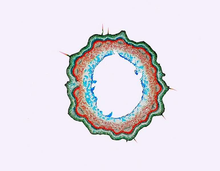

Bild 04  Spross, quer, Übersicht, Pimpinella major
Der Spross ist kantig gefurcht und bis zur Spitze beblättert.
Die Übersichtsaufnahme wurde mit ,,MagniFlash" erstellt.

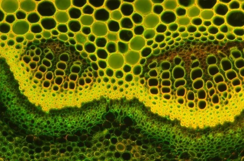

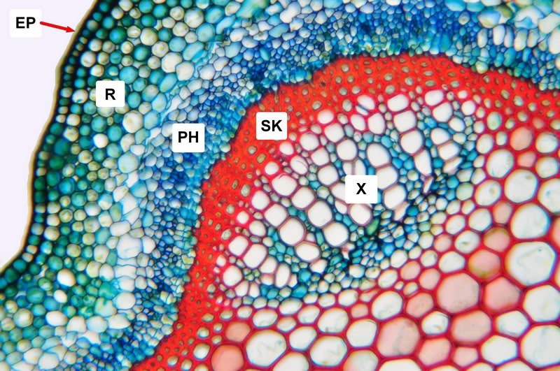

Bild 05 Vergrößerung aus der Übersicht mit Beschriftung, Pimpinella major
EP = Epidermis, R = Rindenparenchym, PH = Phloem, SK = Sklerenchymring um die Leitbündel es handelt  sich um Holzfasern, die als Teil des sekundären Xylems vom Kambium gebildet wurden, X = Xylem

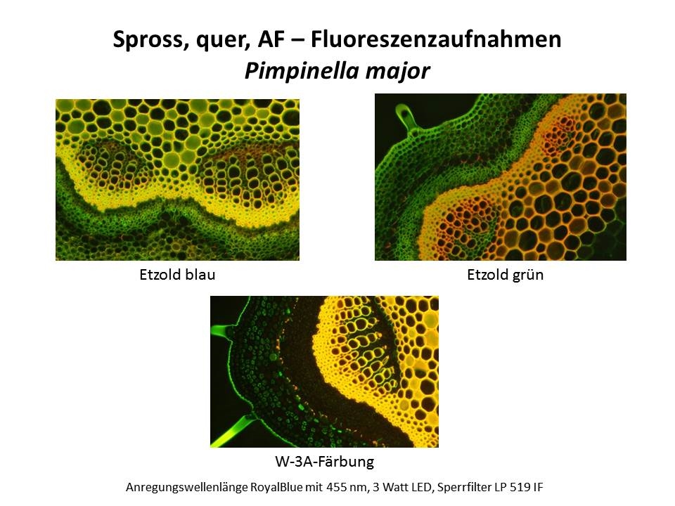

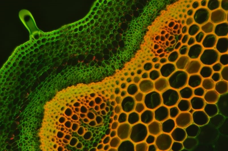

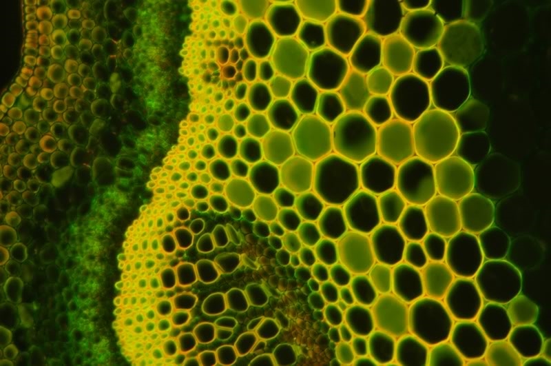

Bild 06 Spross, quer, AF – Fluoreszenzaufnahme, Pimpinella major
Fluoreszenzaufnahmen mit Anregungswellenlänge RoyalBlue mit 455 nm, 3 Watt LED, Sperrfilter LP 519 IF

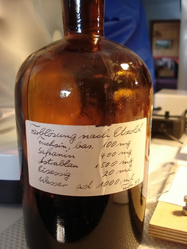

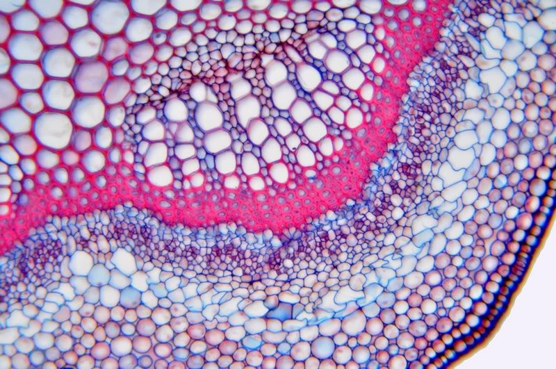

Spross, Querschnitt, 35 µm, Etzold blau – Färbung
Etzold – blau: Fuchsin; Safranin; Astrablau ( FSA)
Bild 07 Diese Farblösung ist 15 Jahre alt.
Ansätze :
FSA-Farblösung: In 1000 ml Aqua dest. werden nacheinander Fuchsin bas. 100 mg, Safranin 400 mg, Astrablau 1500 mg gelöst und 20 ml Eisessig zugegeben. Die Farblösung ist gut verschlossen lange haltbar.
Arbeitsablauf :
1. Mit AFE fixierte Schnitte gründlich in 70 % Ethanol  auswaschen    5 Minuten.
2.   50 % Ethanol (kein Brennspiritus)               3 Minuten
3.   30 % Ethanol  (kein Brennspiritus)               3 Minuten
4.   Wasser entmin. , 3 x wechseln    je 1 Minute
5.   AAFC, FSA, FCA-Farblösung  ca.  15 Min. gelegentlich schwenken.     (verdünnte Etzold-Lösung-2 Tropfen auf 2ml dest. Wasser)
6.   Kurz abspülen in Aqua dest. , je 1 x wechseln, je 1 Minute
7.   evtl. in Ethanol 70%ig differenzieren     ca. 30 Sek .- kein Isopropanol  verwenden
8.   In 100 % Isopropylalkohol sorgfältig entwässern 2 x wechseln.   1. Stufe = 30 Sekunden , 2. Stufe = 3 Minuten, 3. Stufe = 5 Minuten
9.   Einschließen in Euparal
10.   Oder als letzte Stufe vor dem Eindecken Xylol oder Roti-Histol  einsetzen.
11.   Einschluss in Entellan.
Ergebnis :
Verholzte Zellwände rot, oft in verschiedenen Farbtönen (Sklerenchym purpurrot, Xylem: ziegel- bis gelbrot). Eingewachsenen Steinzellen orange. Holzfasern dunkelrot, Markstrahlenzellen mehr gelbrot, cutinisierte Zellwände gelb bis orangerot. Unverholzte, nicht cutinisierte Zellwände grün, Korkschichten ungefärbt. Mittellamellen verkorkter Zellen oft rot (verholzt). Kallose (universelles Abdichtungsmaterial) sowie Reservezellulose in Samen ungefärbt. Plasma meist rötlich. Zellkerne rot oder blau.
Bei der Betrachtung wird eine Kontrastverbesserung bei Verwendung eines BG 38 Filters (blaugrün, 3mm dick) erreicht.

Bild 09 Spross, quer, AF – Fluoreszenzaufnahme, Pimpinella major
Bild 10 Spross, quer, AF – Fluoreszenzaufnahme, Pimpinella major

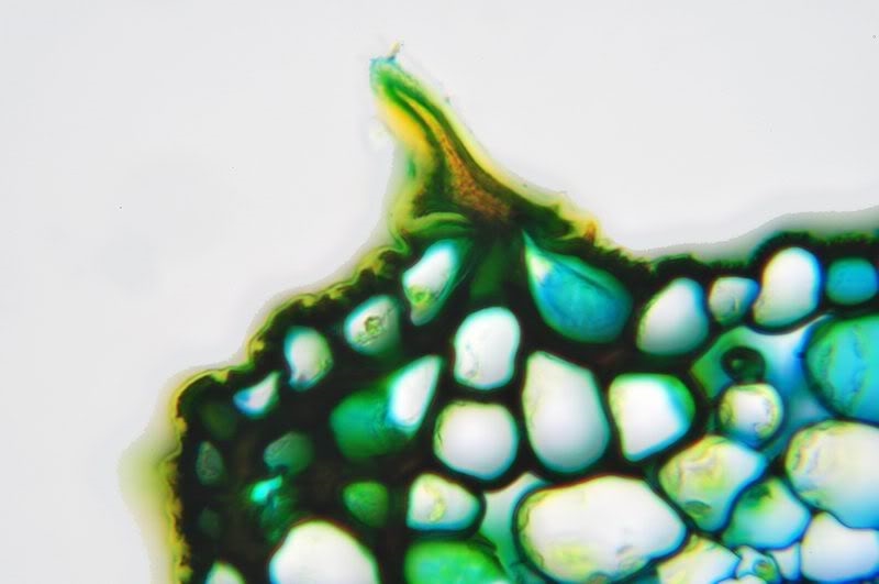

Spross, Querschnitt, 35 µm, Etzold grün – Färbung
Etzold grün mit den Farbstoffen Alciangrün (Alcianblau und Alciangelb), Fuchsin und Chrysoidin  AFC oder AAFC
Karl Brügmann hat die FCA-Färbung modifiziert, indem er das kühle Astrablau durch das sehr schöne, brillante und wärmer wirkende Alciangrün ersetzt hat.

Bild 12 Spross, quer, AF – Fluoreszenzaufnahme, Pimpinella major
Bild 13 Spross, quer, AF – Fluoreszenzaufnahme, Pimpinella major

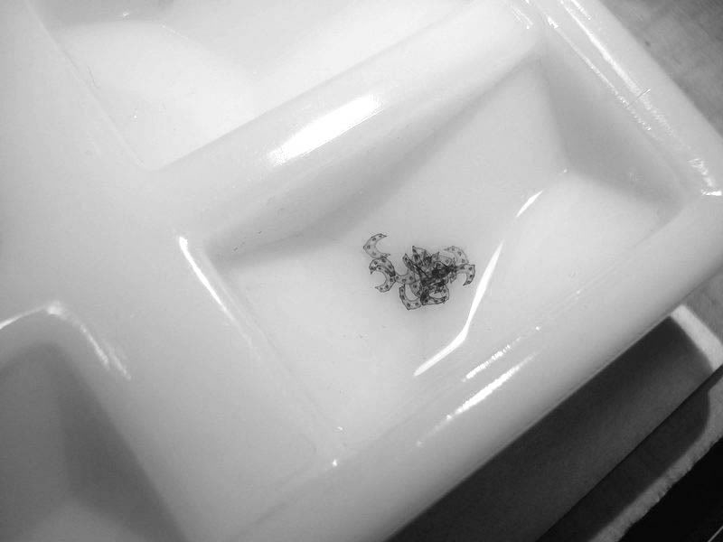

Bild 15 Spezialschale für sehr kleine empfindliche Schnitte
Die Farblösungen lassen sich durch die Form des Bodens perfekt absaugen.

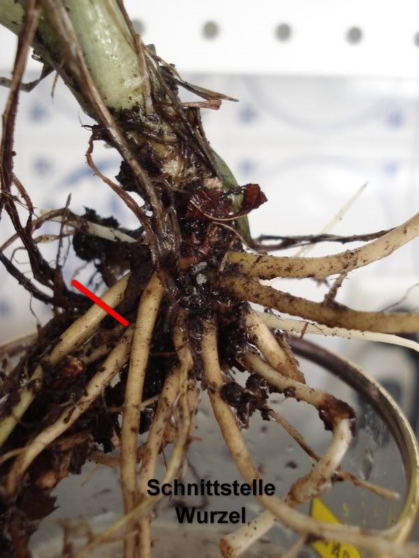

Wurzel, Querschnitt, 40 µm, W-3A-Färbung nach Wacker
Bild 20 Schnittstelle, Pimpinella major

Lieber Hans-Jürgen,
kleiner Fehler bei der Spross-Beschriftung: "SK = Skelenchymring um die Leitbündel". Wie man deutlich erkennt, befindet sich unmittelbar darüber das Kambium und darüber das Phloem. Tatsächlich handelt es sich also um Holzfasern, die als Teil des sekundären Xylems vom Kambium gebildet wurden.
Hans-Jürgen Koch
Lieber Detlef,
danke für Deinen Hinweis, den kleinen Fehler habe ich berichtigt.
Mit freundlichem Gruß
Hans-Jürgen

Dein Spezialschälchen ist vom Zahnarzt?

@ Jörg,
Geräte, die der Zahnarzt nicht mehr benötigt, sind für mich ein Schatz.
