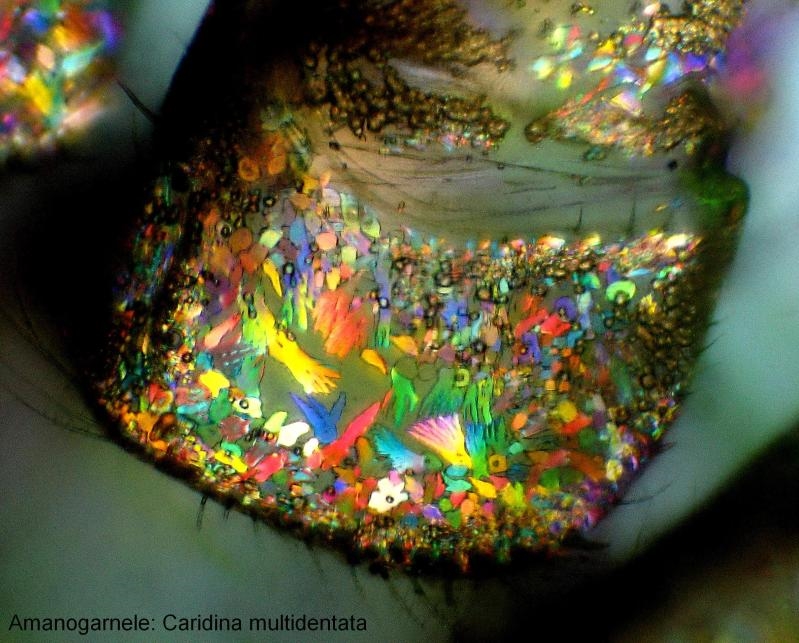

Hallo allerseits,
über Kristalle in Wasserflöhen habe ich ja schon öfter berichtet. Ich finde sie auch immer mal wieder an verschiedenen Stellen. Nun bekam ich aus einem Süßwasseraquarium die Haut von Caridina multidentata und sah gleich auch dort schöne Kristalle, hier am Beinansatz:
Obj. 10x, Stack mit CombineZP ; 5 Bilder; Pol. mit Hilfsobjekt 1230 nm.
Auf diese Vorkommen hatte mich schon vor einiger Zeit jemand aufmerksam gemacht - leider weiß ich nicht mehr, wer es war.

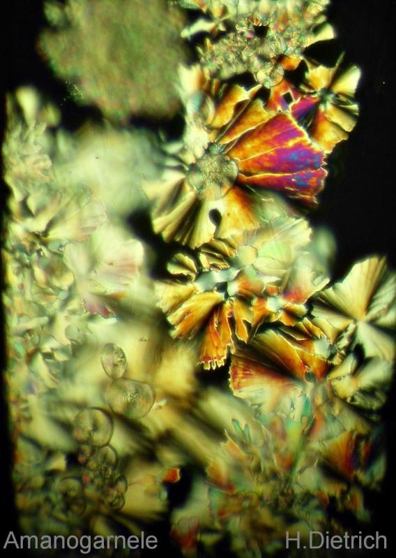

Herbert Dietrich
Hallo Herr Hippe,
ich hatte Ihnen vor einigen Monaten mal eine Pol-Aufnahme
vom Fuß einer Amanogarnele geschickt.
Wenn Sie mir Ihre e-mail-adresse geben, kann ich Ihnen nochmals
ein Bild schicken. Bei meinem Präparat scheinen die Strukturen ausgeprägter zu sein.
Herbert Dietrich
Hallo Herr Dietrich,
danke für Ihre Nachricht! Ihre damalige e-Mail mit 4 Bildern habe ich jetzt wiedergefunden, kann sie aber nicht runterspeichern. Da das hierher passen würde, schlage ich vor, das damalige 3. Bild hier ins Forum zu stellen.
Herbert Dietrich
Hallo Herr Hippe,
da ich selten Mikrofotos mache und auch in der Qualität hier im Forum nicht mithalten kann, habe ich
mich noch nicht mit dem Bilder einstellen im Forum befasst. Ich schicke Ihnen gerne einige Fotos und
Sie können dann im Forum das passende einstellen. Aber dazu benötige ich Ihre e-mail-adresse.
Herbert Dietrich
HDD
Lieber Ernst
Ein schönes Bild. Ich muss noch immer an Deinen gelungenen Vortrag auf
der Kornrade denken. Das war für mich ein Erlebnis der besonderen Art.
Da fliegen die Gedanken und Phantasien...
Horst-Dieter
Nachdem ich das Bild vom Juni 2011 wieder habe, soll es hier noch angefügt werden, mit Dank an Herbert Dietrich:
