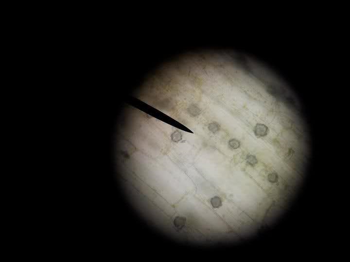

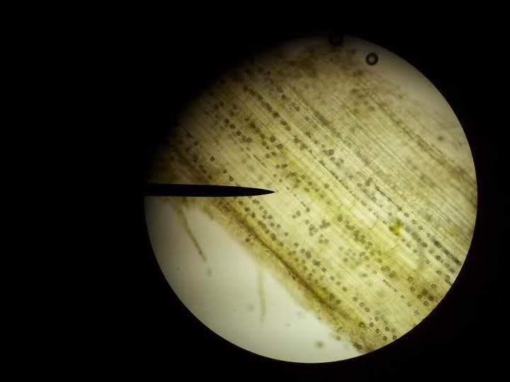

Sehr geehrte Mikro-Forum Mitglieder.Ich schreibe demnächst eine Arbeit über das Mikroskopieren der Erdbeere und brauche unbedingt hilfe, weil ich keinerlei Lektüre zur Erdbeere finde.Es wäre sehr nett von euch, wenn ihr mir bei der Beschriftung bzw Erkennung von manchen Teilen helfen könntet. Dankeschön :)
Diese Bilder habe ich vom Stillängsschnitt der Erdbeere gemacht.Ich denke, dass es Kristallidioplasten sind. Weiß aber nicht welche Funktion diese in der Erdbeere besitzen. Hat jemand eine Ahnung? :)
Hallo Jana,
in der Vergrößerung sieht es stark nach Calzium-Oxalat Kristallen aus, die man in Pflanzen oft findet. Über die Funktion streiten sich die Experten Fraßschutz oder auch Eliminierung der giftigen Oxalsäure, die ein Stoffwechselprodukt ist.
Wenn du Polarisation an deinem Mikroskop hast, dann ist es einfach: Ca-Oxalat leuchtet hell, weil die Kristalle doppelbrechend sind. Wenn du hier im Forum nach Ca-Oxalat suchst findest du viele Beispiele.
nicht Entsorgung der Oxalsäure, sondern des giftigen Calciums!!! Calcium ist für die Pflanzenzelle ein schweres Gift. Es hat zwar auch eine funktion, aber in einer unglaublich geringen Konzentration. Um die zu halten, muss Ca eliminiert werden. Das ist jedenfalls die gängige Meinung. Oxalat ist nicht giftig, sondern spielt eine wichtige Rolle im C- Stoffwechsel.
Hallo Detlef,
hier ist man eher ratlos:
http://de.wikipedia.org/wiki/Kristallsand
ZitatWelche Bedeutung die Calciumoxalat-Kristalle für das Pflanzenwachstum haben, ist nahezu ungeklärt
Hast du eine verlässliche Quelle für diese "allgemeine Lehrmeinung"?
schau nach bei ..., nein natürlich nicht Shakespeare, sondern im Strasburger. Da schreibt Sitte (Peter) im Kapitel "Bau und Feinbau der Zelle" lapidar: "In den Vakuolen vieler Zellen finden sich Kristalle von unlöslichem Calciumoxalat (...). Ihre Bildung dient der Abscheidung von überschüssigem Ca."
Dies ist natürlich keine kontroverse Diskussion und auch keine kausale Beweisführung. Es ist auch gut möglich, dass sich sekundär eine Bedeutung als Fraßschutz u.a. ergeben hat. Mir ging es hauptsächlich darum klarzustellen, dass es auf keinen Fall etwas mit der Eliminierung der Oxalsäure zu tun hat. Die wird biochemisch verstoffwechselt.
